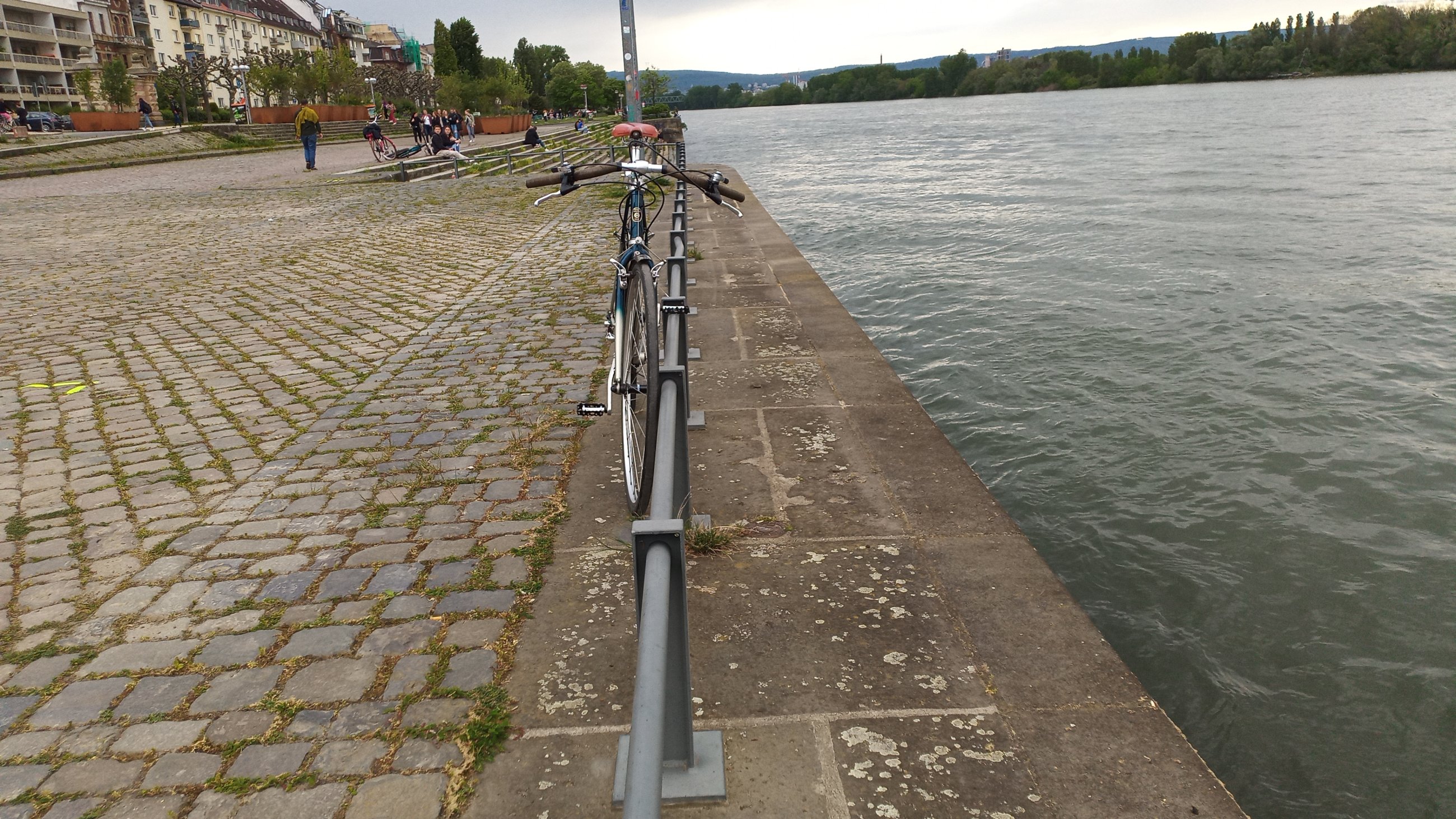

sodele, hat ein Paar neue Teile bekommen der Cross-Racer, der Original Lenker war nicht mehr sehr vertrauenserweckend und die Bremsen durften auch etwas neumodischem weichen.
Ja an das kann ich mich noch sehr gut errinnnern. Hat damals nicht viel mit dem restlichen Programm gemeinsam gehabt.
Gruß Thomas
Es fährt sich sehr gut, im vergleich zu anderen Kalkhoff Rädern ;) einzig die Einbaubreite am HR mit 124mm ist gewöhnungsbedürftig.
Es passen aber 44er Reifen in den Rahmen.

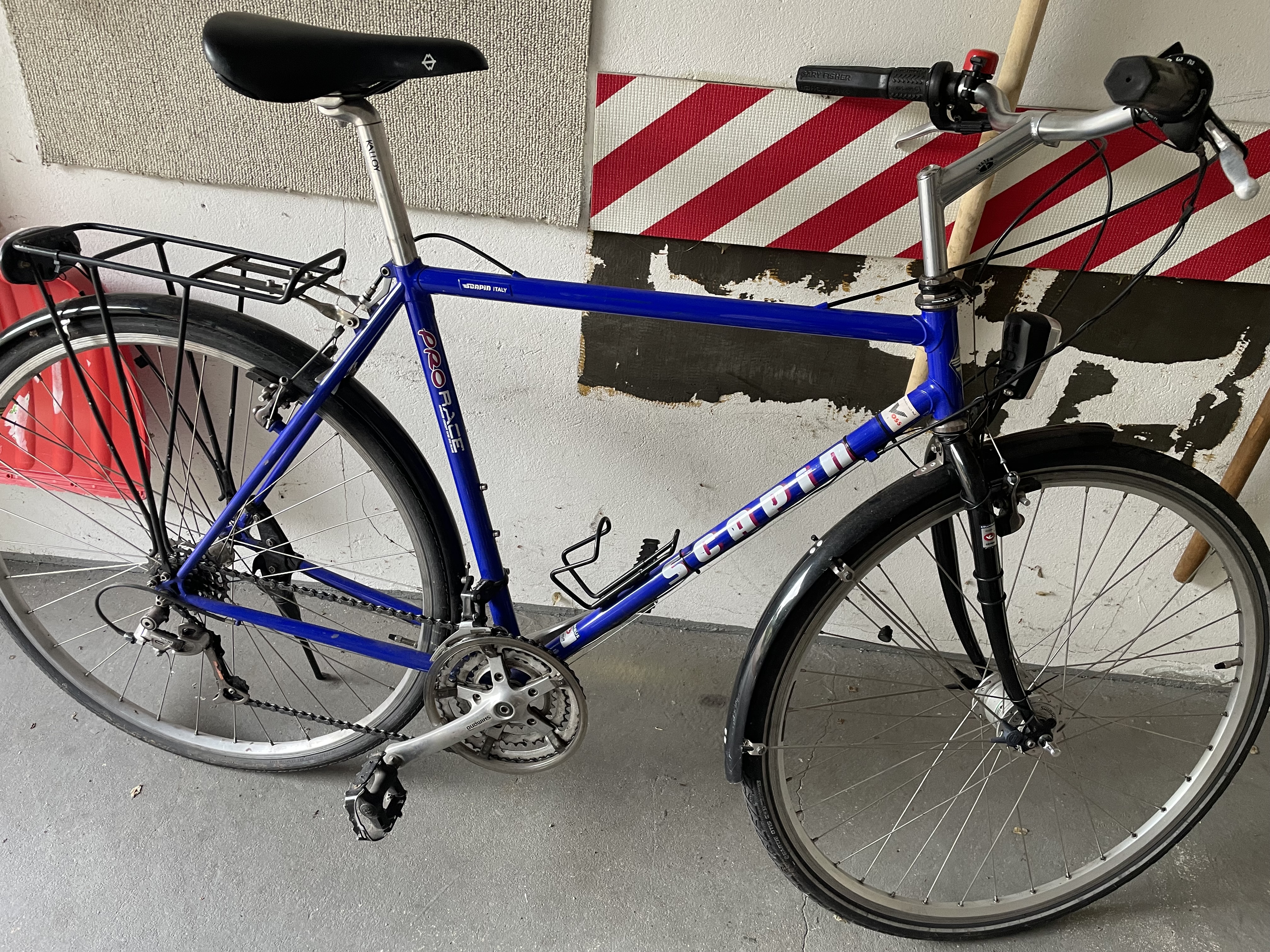

Erledigt: Bin hier rasch fündig geworden- Danke :) Da der Basar für 700c vielleicht nicht der richtige Ort ist… versuche ich hier bei der engeren Zielgruppe mal mein Glück. Für das hier kurz vorgestellte Scapin Pro Race suche ich klassische Laufräder in nem ordentlichen Zustand. Gerne DX oder XT-Naben. LX oder STX tuts aber auch. Einbaubreite hinten 135mm. Wenn der Freilauf schon 8fach kann gerne. 7fach ginge auch. Hat jemand noch was übrig? Danke im Voraus vom 700c Newbie. Grüße aus Berlin

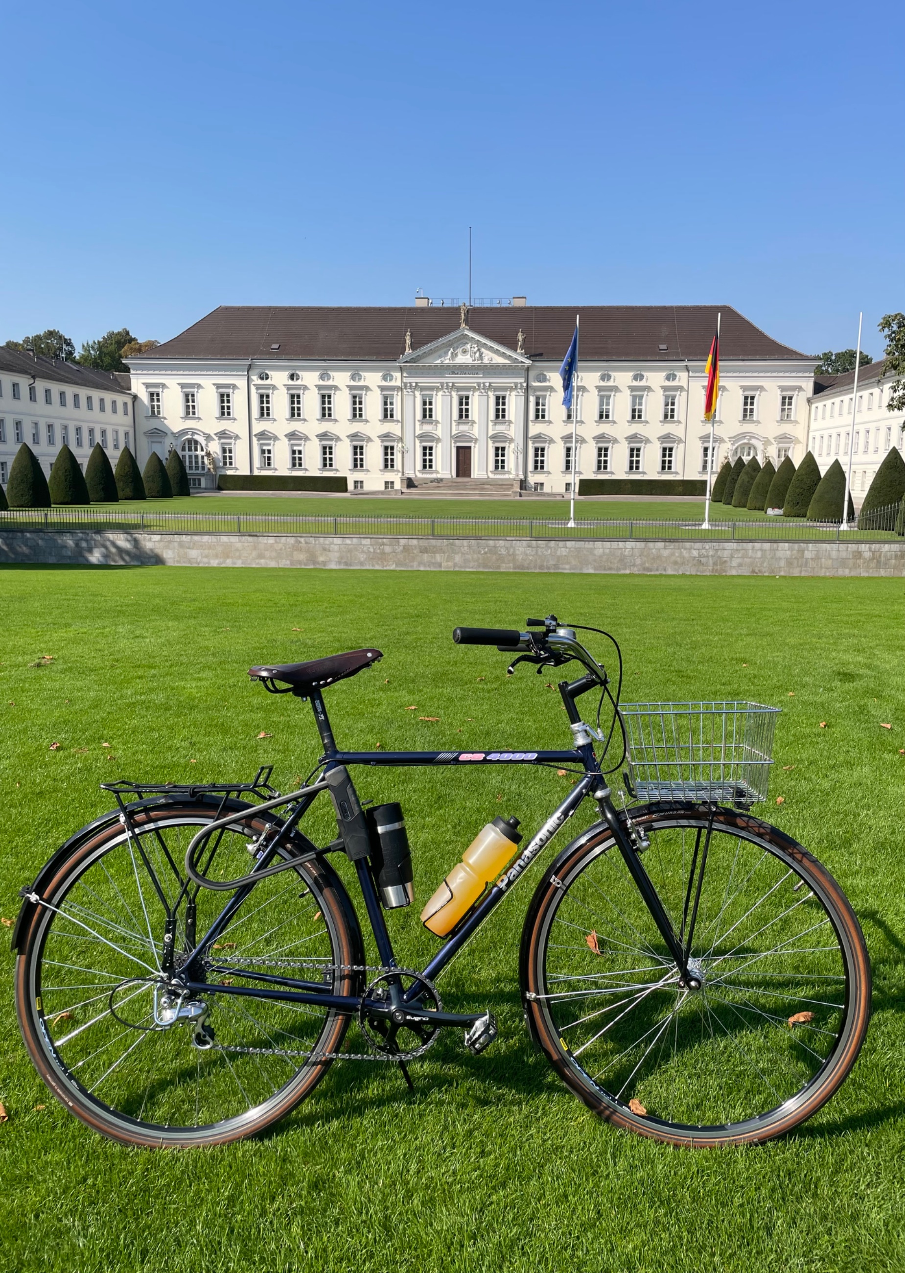

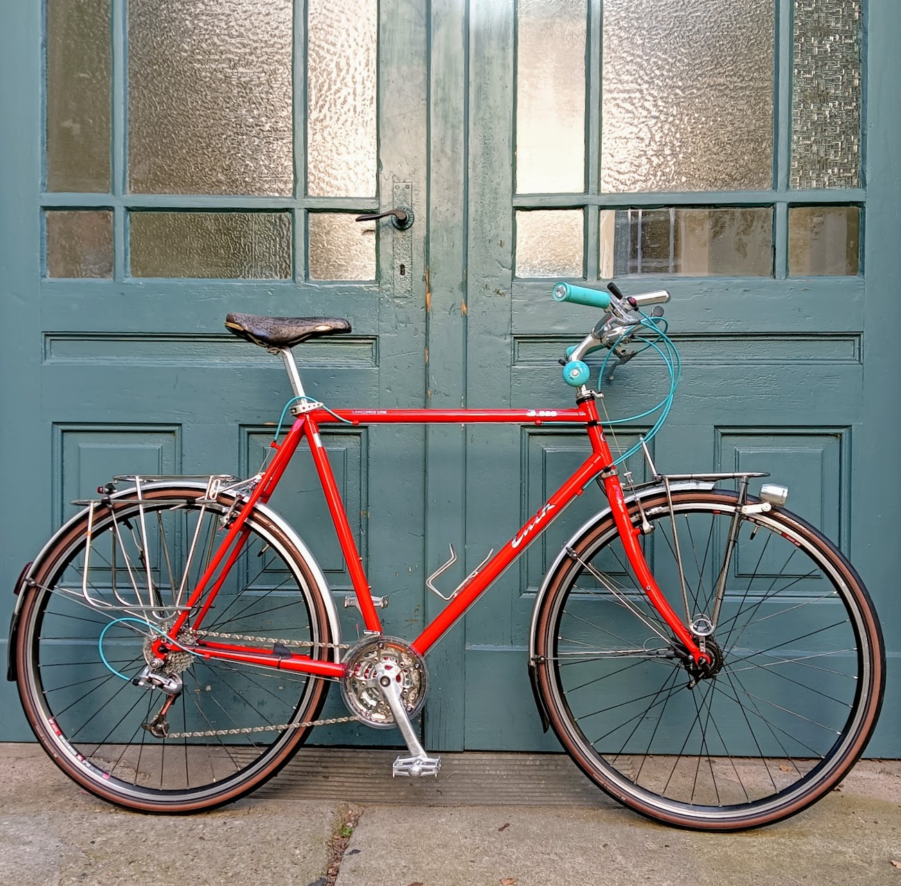

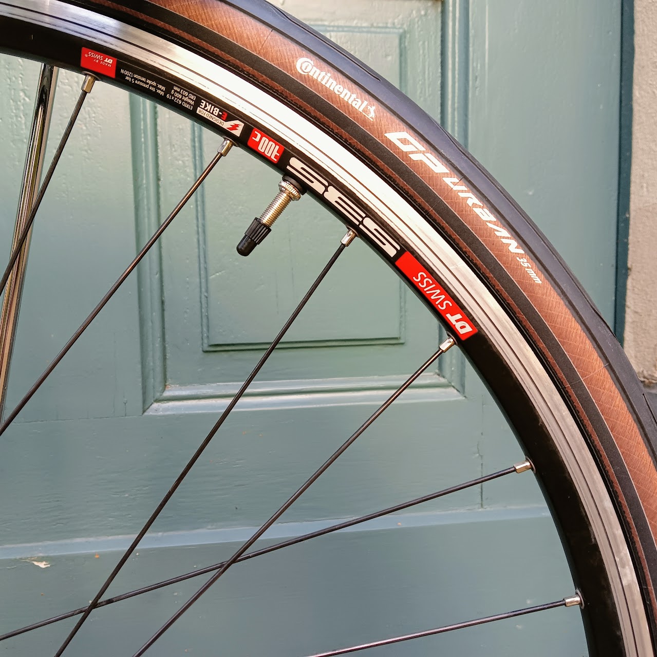

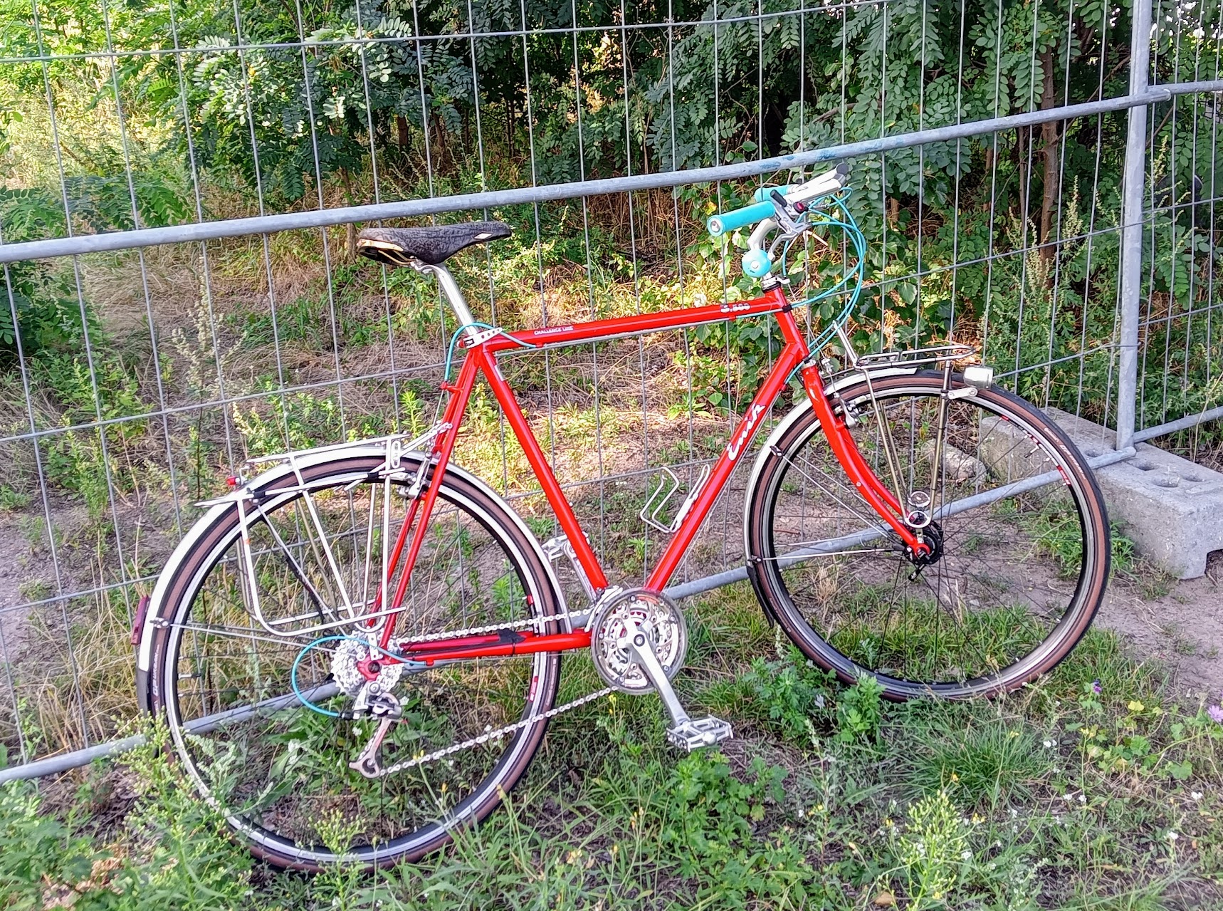

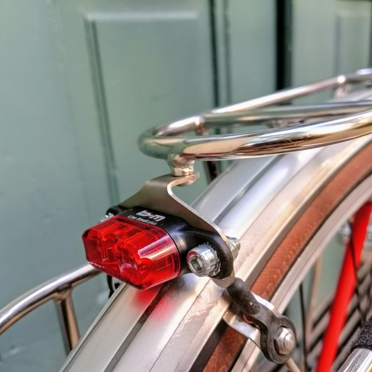

Urlaubszeit - Bastelzeit. Mein Enik bekam eine Überholung für längere Ausfahrten mit Licht, Trägern, Daumenschalterei und einer kleinen Lenkerorgie. Ein Feinmechaniker werde ich nicht mehr 🙃. Jetzt aber rauf aufs Gerät und schauen, ob es funktioniert.
Einen schönen Restsommer allerseits!
Anhang anzeigen 1982641Anhang anzeigen 1982642Anhang anzeigen 1982643
Richtig schönes Rad, aber der Gepäckträger ist für ein 26" Zoll Rad, denke ich. Das würde ich nicht machen. Die Idee mit den Hörnchen ist ungesehen, berichte doch mal, ob das was bringt.

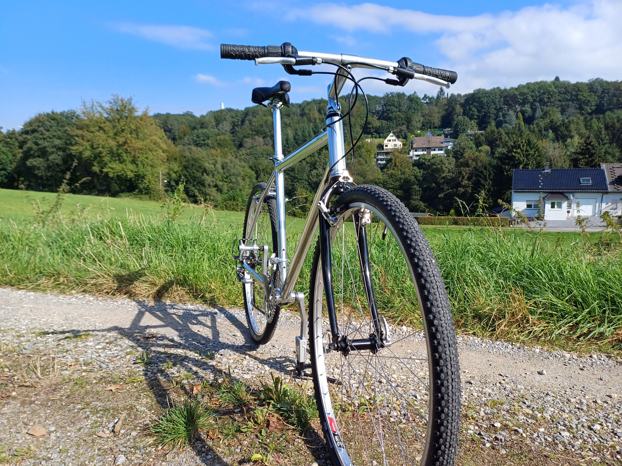

Hab das Scapin (Bj. wohl eher 93/94) dank schöner Campa-XT/Dura Ace-Laufräder mit 38er Gravelkings von msony und Teilen aus der Kiste (LX SW, Deore II Daumies, Bremshebel, Kurbel und Pedalen) aufgehübscht. Erste kurze Testfahrt: Macht Laune. Mit dem Vorbau knapp am max. Auszug ist die Postion sehr moderat/bequem. Läuft flott und wiegt erträgliche 12 Kg…
