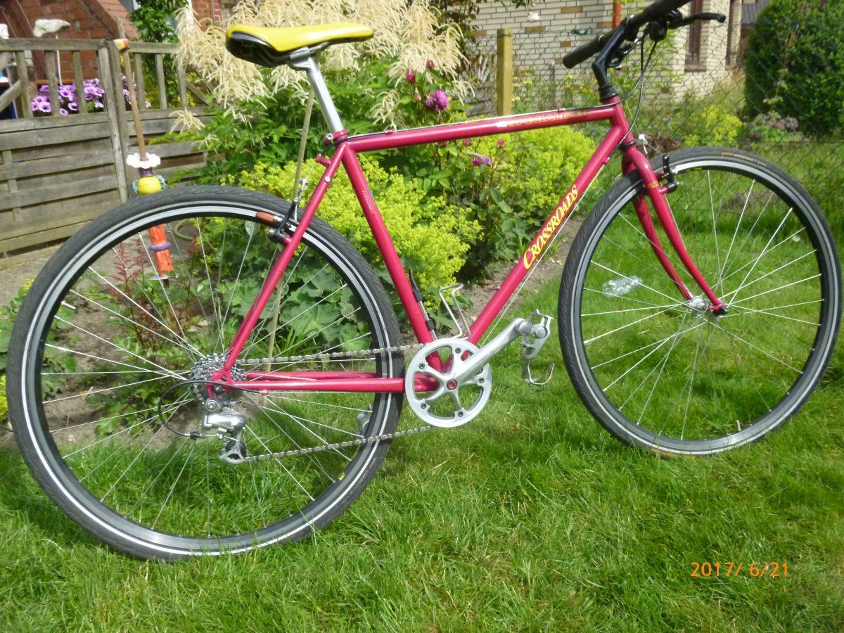

so letztes Up date,u er wird mich verlassen da ich nicht mit ihm zurechtkomme

Ich find` nicht mal mehr den gelben Sattel too much .
Ist eben die Patriot-EM/WM-Variante; und warum sollten das nur Rednecks und die Honks von rechtsaußen dürfen?
PS: Die vorderen Bremsbeläge dann noch konsequent gelb bitte.
