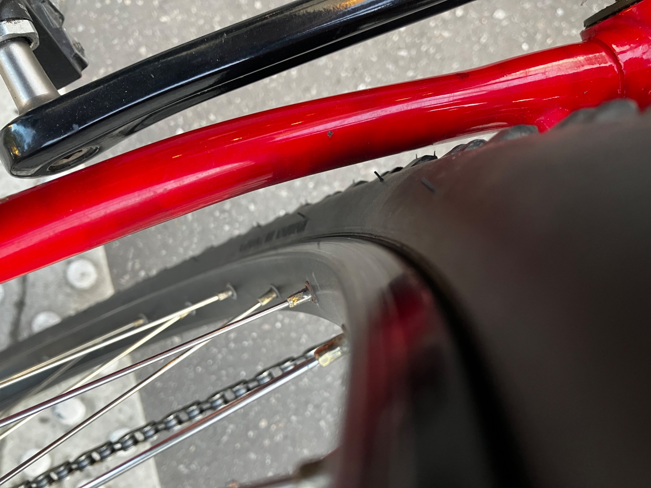

Zum Schutzblech Pacer noch einige Details. Wie gesagt 32mm gp5000 passen sehr gut drunter. 36mm Tufo Speedero schleifen schon leicht am Schutzblech im Bereich des Tretlagers.
Ich habe den Rahmen bei eBay ersteigert und er war nicht mehr schön. Farbe war noch von unserem alten T4 vorhandenen .
Ergebnis ist ein sehr gut rollender Randonneur.
Vielleicht sollte ich besser nach nur etwas breiteren Reifen als 32mm schauen.

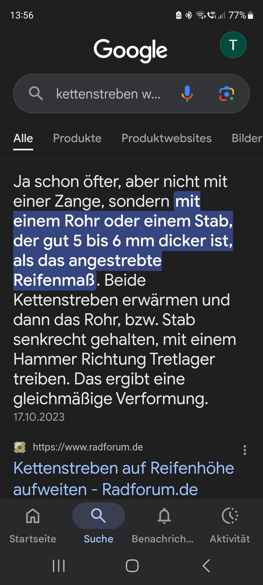

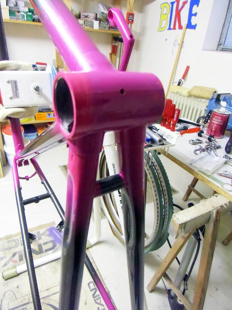

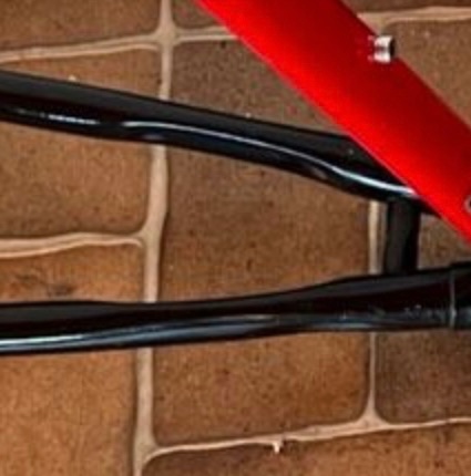

Hab hier mit einem Rahmen das gleiche "Problem". Weiss jetzt nicht wie beim Kuwa die Kettenstreben aussehen, und ob das pberhaubt in Frage käme. Jedenfalls war ich beim Rahmenbauer um zu fragen, ob er die Kettenstreben derart nachbearbeiten könne.
Wie der Zufall es will soll ein Tool zum Winter gebaut werden. Könnt ich mir gut vorstellen, ist aber auch "nur" ein olles Wheeler.
Ähnlich, aber innen nicht ganz so ausgeprägt und lang
Und dummerweise ist die Mitte der Einprägung, also die breiteste Stelle, nicht dort wo der Reifen am breitesten wäre. Die breiteste Stelle vom Reifen ist dann deutlich weiter vorne, wo die Einprägungen wieder am Auslaufen sind. Hier mit einem 31 mm breiten Reifen. Mit Schutzblech geht max. 33 mm, ohne dann 35 mm:
aHR0cHM6Ly9mc3RhdGljMS5tdGItbmV3cy5kZS92My8yNy8yNzE4LzI3MTgyNzItdndnOTNzeGRoanZhLXB4bF8yMDIzMDQwNF8xNDIxNTgwOTItb3JpZ2luYWwuanBn.jpg
Ich denke nicht, dass man hier durch eine werkzeugbeaufschlagte Nacharbeit etwas Innenbreite gewinnen könnte, weil die Prägungen zu nah an der kleinen Querstrebe sitzen.
Ähnlich, aber innen nicht ganz so ausgeprägt und langAnhang anzeigen 2224966
Ja-nee, in dem Fall ginge das nicht. Bei meinem Wheeler sieht es so aus. Da könnte man sicher 5mm, an der richtigen Stelle gesetzt, rausholen.
Hat jemand ne Idee wo es das entsprechende Werkzeug gibt, bzw. unter welchem Suchbegriff das auffindbar ist. Ich hab auch zwei Rahmen, wo ich das gerne entsprechend nachbearbeiten würde. Und da gäbe es hier bestimmt noch weiter Fälle :) das ließe sich ja dann auch easy verleihen.

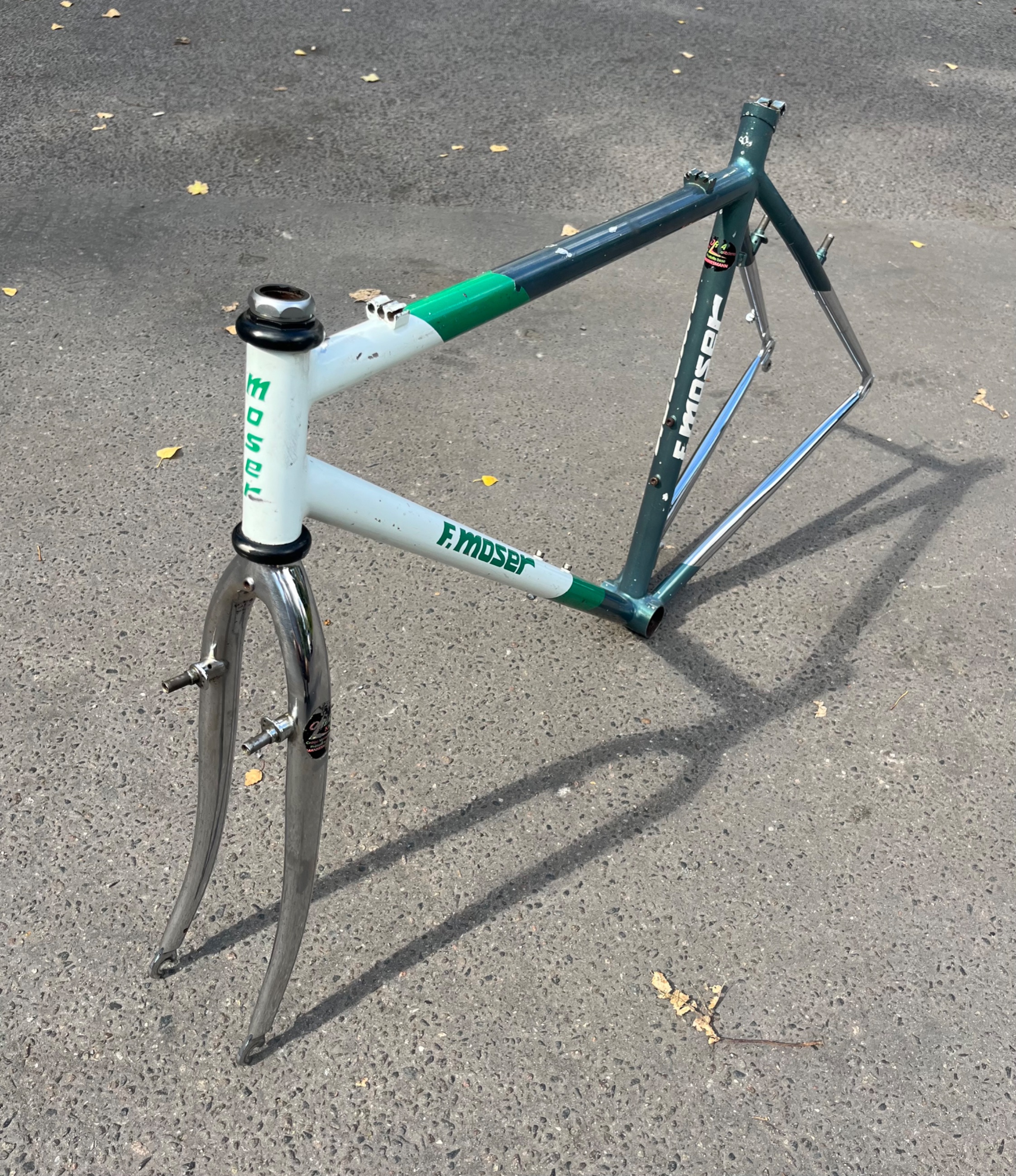

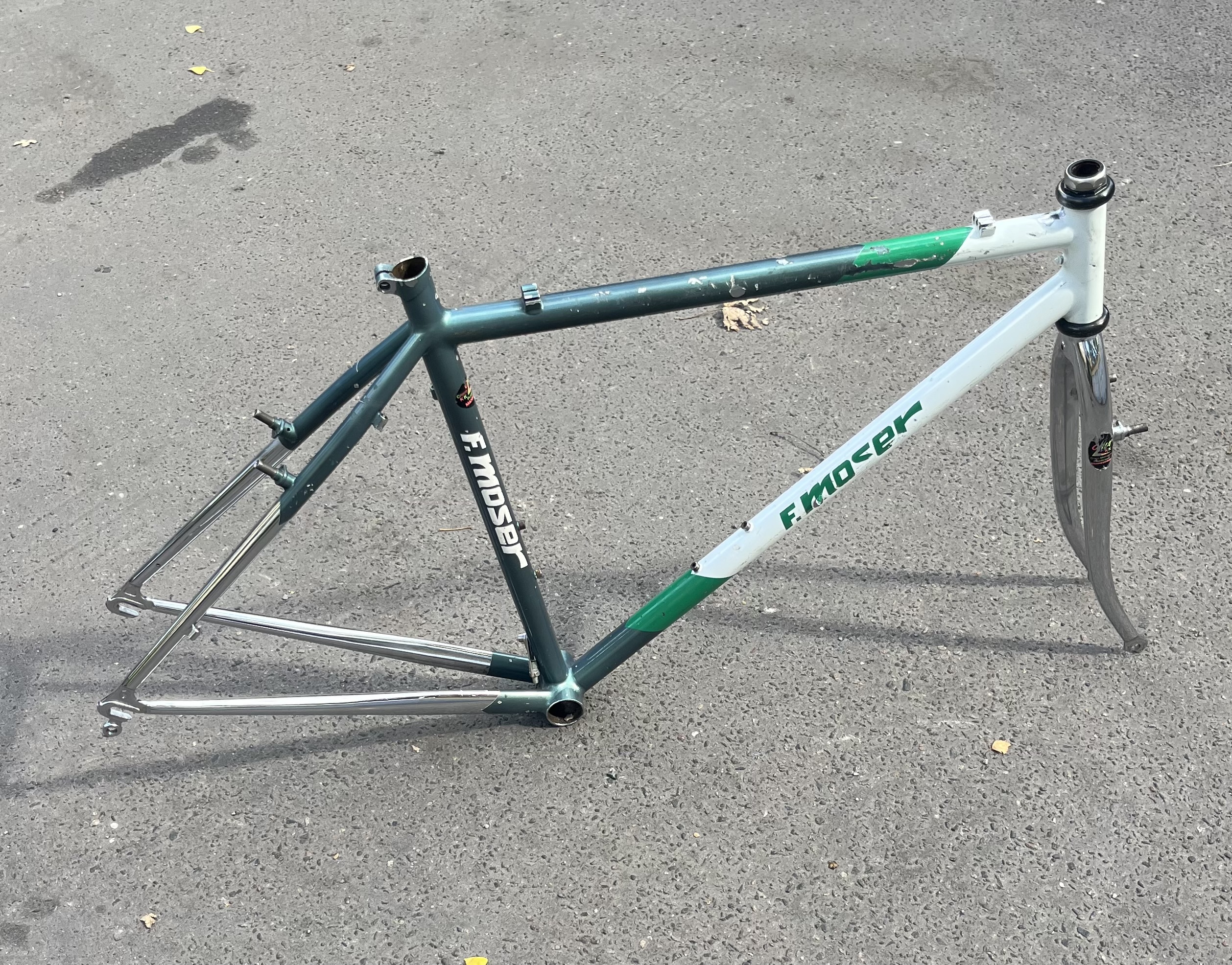

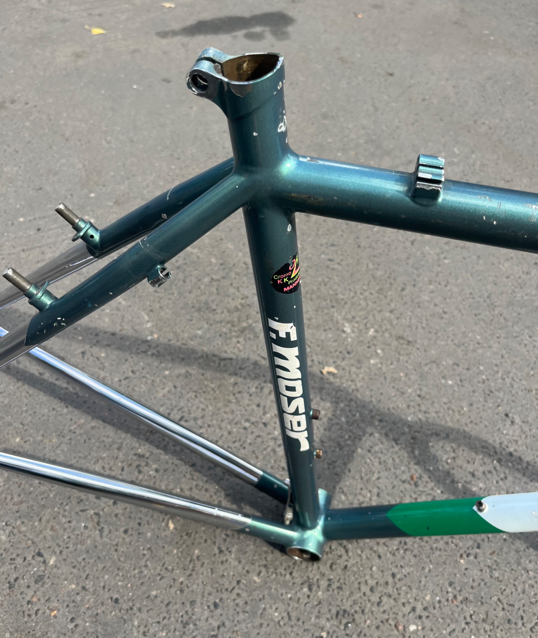

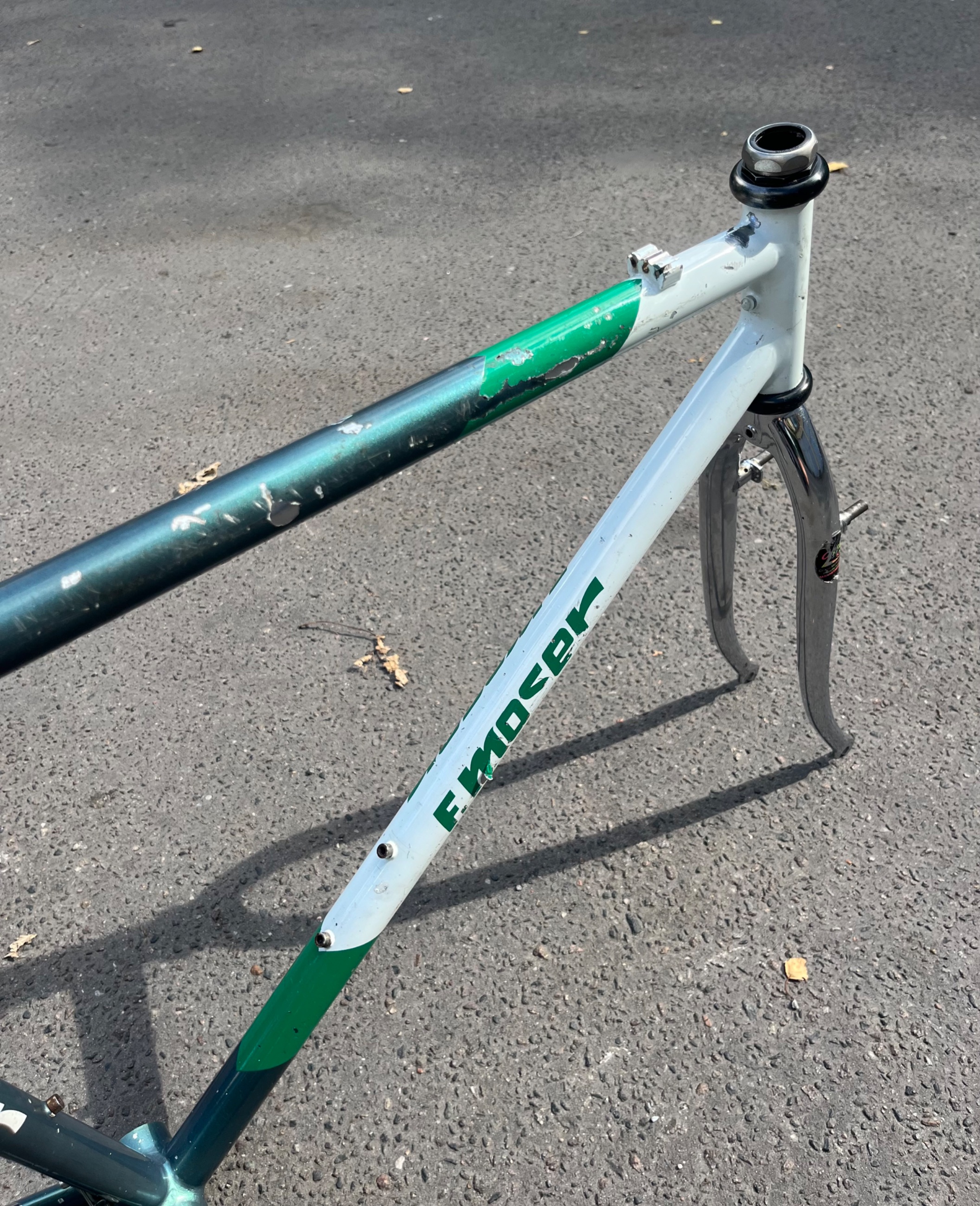

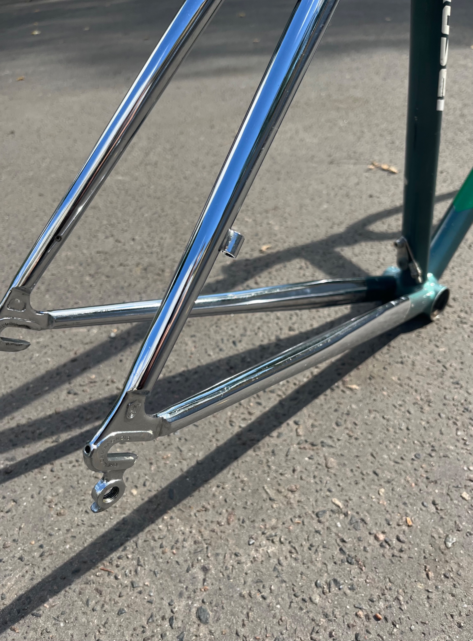

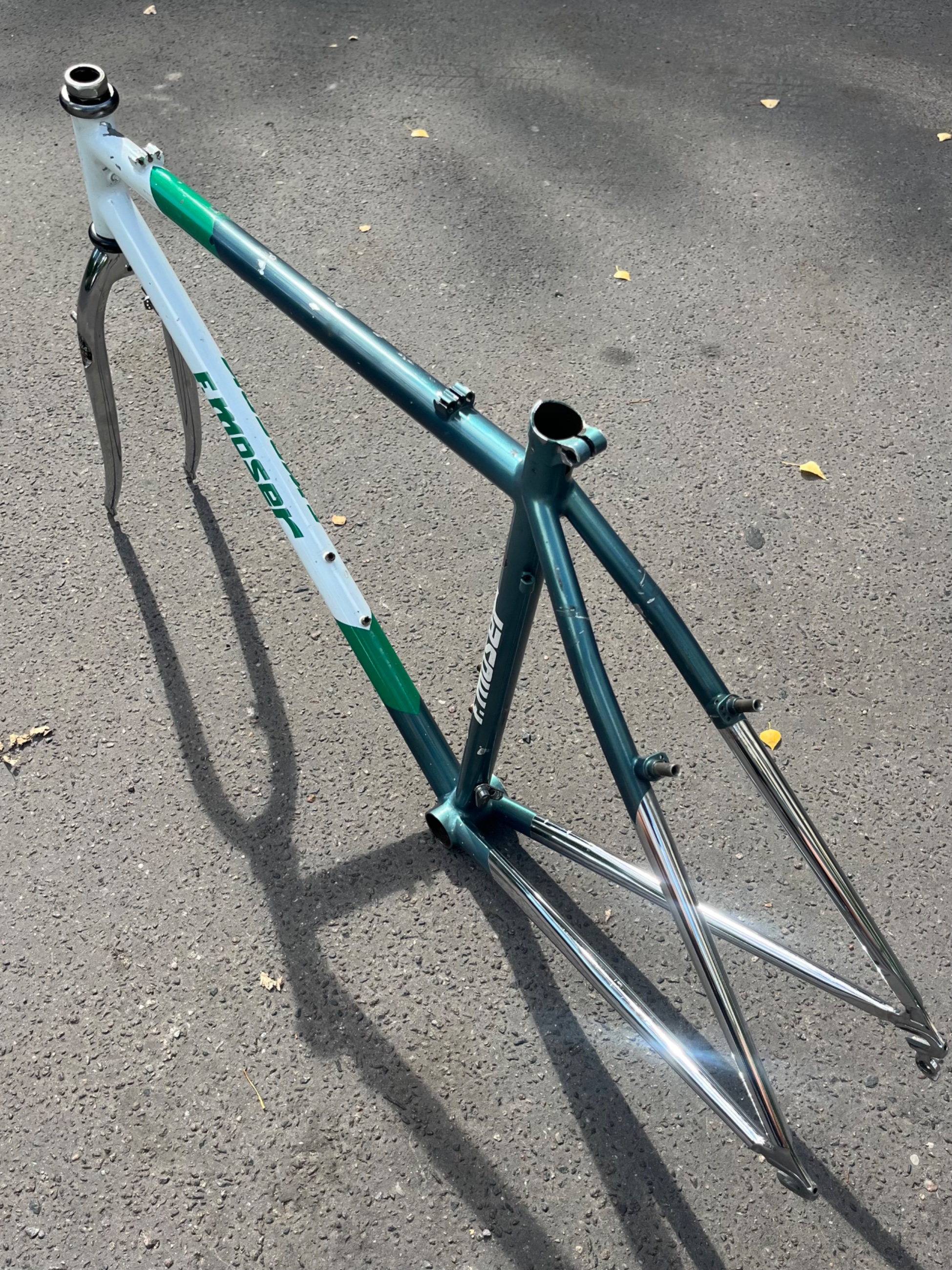

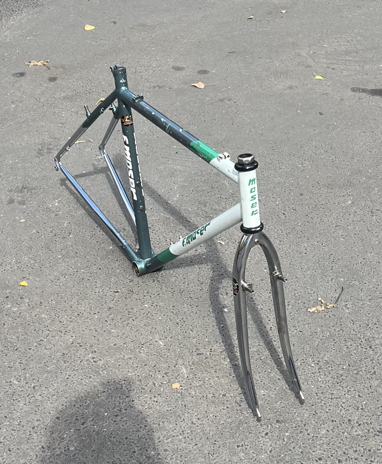

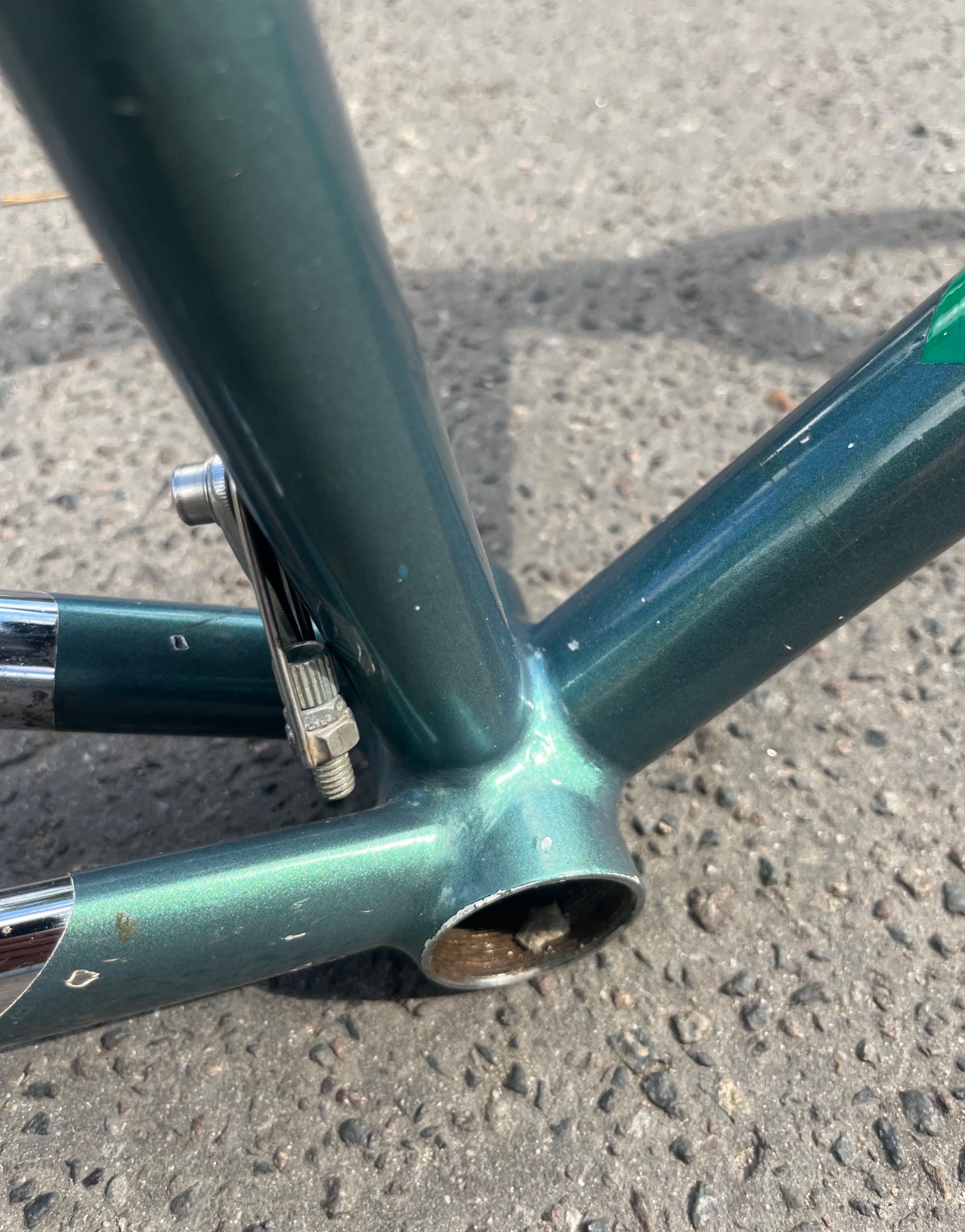

Dieses Francesco Moser Fillet Brazed Rahmen Set war bis heute in meinem Besitz🥹
Bevor ich das Set zu meinem Kumpel gebracht hab,
(wir beide werden das Rad für ihn aufbauen, inklusive neuem Lack)
Hab ich schnell noch mal ein paar Fotos für diese Galerie gemacht.
Der Rahmen und die Gabel sind Fillet Brazed, und komplett verchromt🥰
