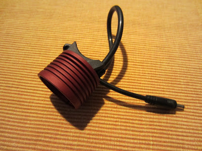

so hier nochmal die kleine lampe als lenkerausführung.
weiß nich, werde ich wohl nicht so fahren, gefällt mir nicht so gut am lenker.
lupine halter und sigma kabel hab ich schon verbaut aber ich werde wohl nicht weiter bauen!
naja dazu sind es ja prototypen :-)
wenn jemand interesse hat, würde das gehäuse so wie abgebildet eventuell verkaufen!
