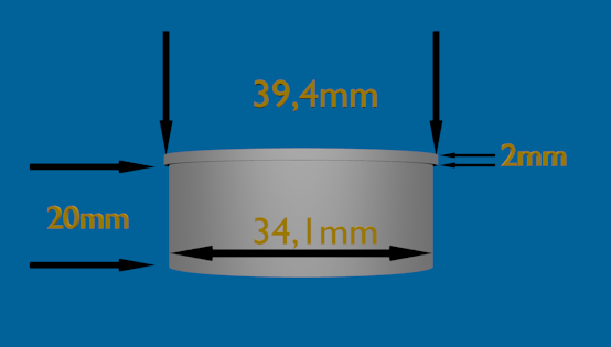

Ich weiß das Jeder Laden da wohl etwas andere Preise verlangt. Aber was meint ihr was so ein Teil Maximal Kosten dürfte/sollte.
Material soll Aluminium sein. Es kommt jetzt auch nicht unbedingt drauf an, dass das Teil biss acht stellen hinterm Koma genau gedreht wird.
Eigentlich sind nur die 34,1mm wichtig.
Ja Genau für eine MagLite ist das Teil gedacht.
Ohne dieses Teil bekommt man die 7 fach CREE XM-L U2 nicht untergebracht.
Ich dachte eigendlich dass das Gehäuse der Mag mit einer 3 fach XM-L schon
am Limit ist, aber mit Fahrtwind wüste auch noch eine 7 Fach ohne Problem gehen, natürlich nicht mit Maximaler Bestromung.
:) die abmessungen kamen mir irgendiwe so bekannt vor und da hab ich bei mir mal kurz nachgemessen. hab allerdings nur eine XM-L verbaut, überlege aber das 3 fach xml kit von der Wichtel zu verbauen
