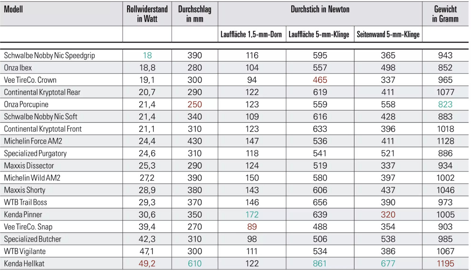

Ich hab mich gerade an einen Reifentest erinnert bei dem der Kenda Hellcat dabei war:
Ist es wirklich verwunderlich das ein so schlecht rollender reifen schlecht in tests abschneidet bei denen es ums rollen geht?

Die Masse des Reifens kommt doch vor allem von der Karkasse.
Ob das Gummi nun weich, mittel oder hart ist, spielt zwar eine erhebliche Rolle beim Rollwiderstand (wie die Karkasse auch), aber für die Masse ist es egal.
Wenn es einem rein um den Rollwiderstand geht, Tabelle.
Wenn es einem um den Pannenschutz einer bestimmten Version geht, hilft die Tabelle evtl auch.
Wenn es einem ums die rotierende, ungefederte Masse geht, Waage.
Was und in welcher Kombination nun wie optimiert wird, mei.

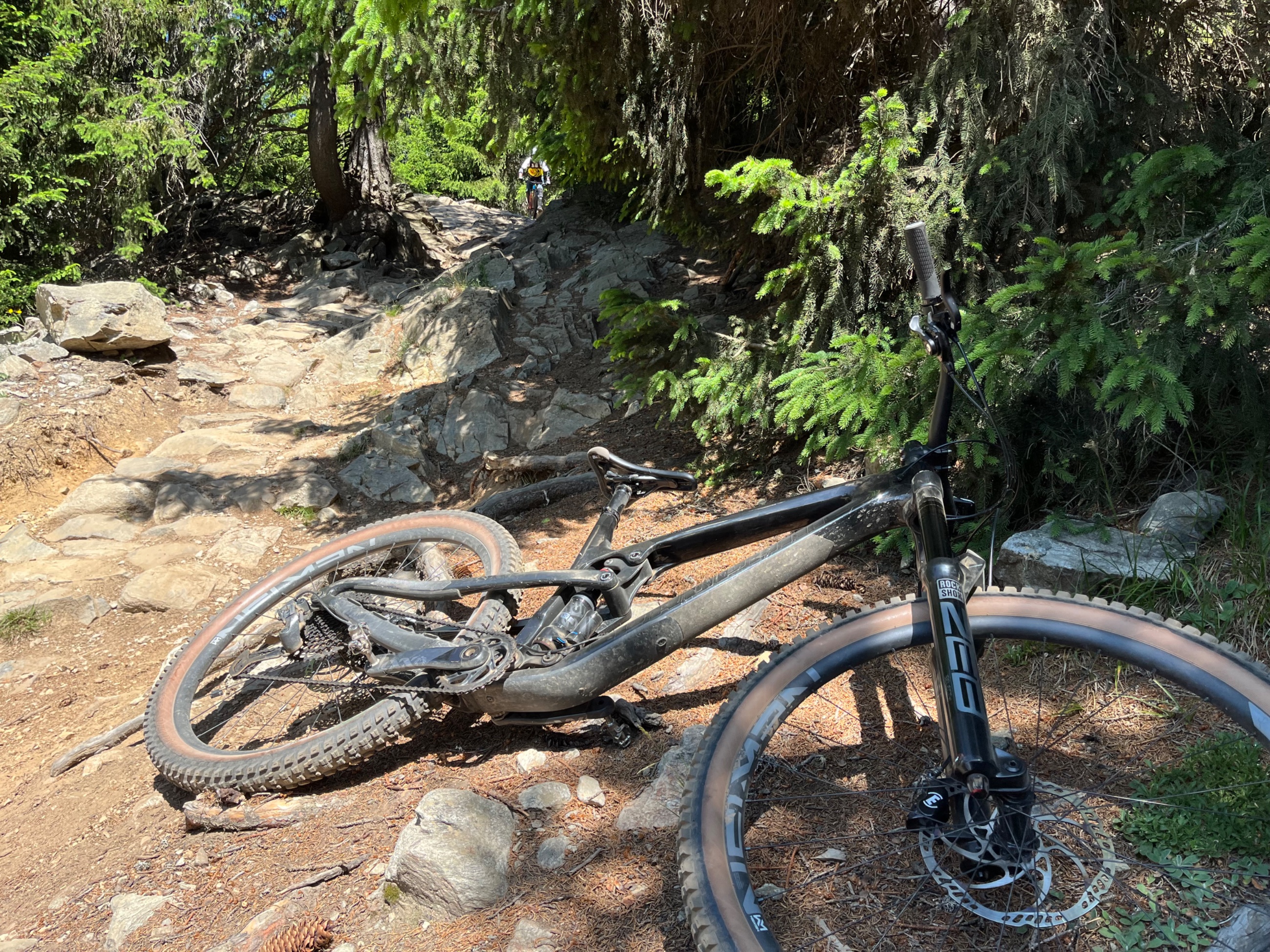

Wer Interesse an einem eigenen Leichtbau-Spindrift-Projekt, oder einem DH-Umbau hat, kann bei mir gerne den Rahmen in Größe M erwerben ^^
Ich habe noch eine alte leichte Vecnum Movelock 200mm Sattelstütze verbaut, da es mit der Oneup im Bereich der Ansteuerung im Sattelrohr geknarzt hat.
Auf den ultraleichten Newmen Vonoa Trail LRS habe ich jetzt schwere (1170g), aber überaus komfortable Schwalbe Albert Trail Radial Reifen gezogen.
In Summe unter 14kg 😆👍.
Da braucht man echt kein neues Hugene…
