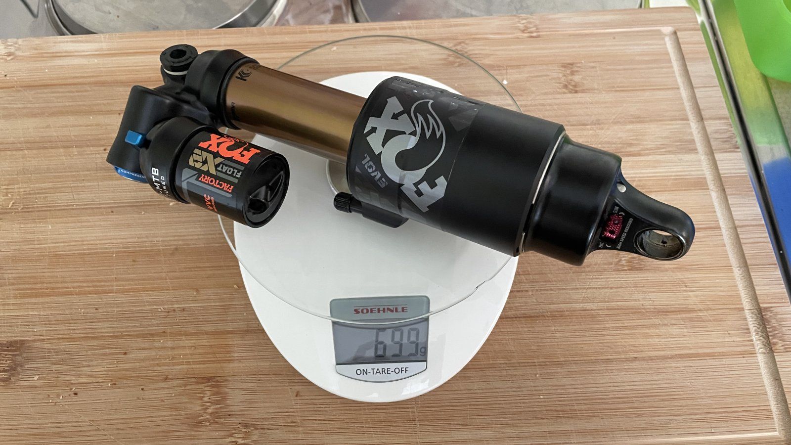

Kann ja Mal spaßeshalber meinen Jade X gegen den Topaz tauschen den ich daheim hab, sind dann ca. 300-350 Gramm weniger. Kann den gerne Mal auf die Waage legen.
Mein Jade X mit 500er LS Feder und Buchsen wiegt nur ca. 100g mehr als ein X2 in der gleichen Länge:

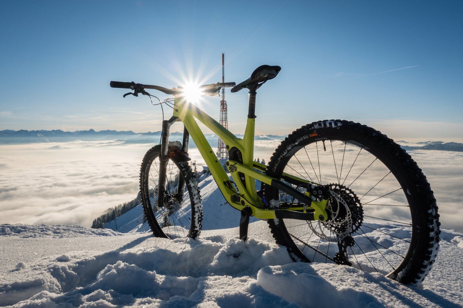

Fahre eins in Größe L und MX mit jetzt aktuell 14,8kg.
Umgebaut auf 1x10 mit Garbaruk Kassette.
Reifen wiegen 1,4 und 1,3kg.
Eventuell klappt es aber ich habe schon Bedenken.
Mit der Zeb zusammen wird es eher schwierig werden.
