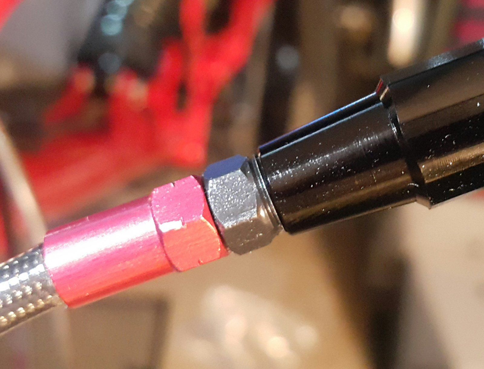

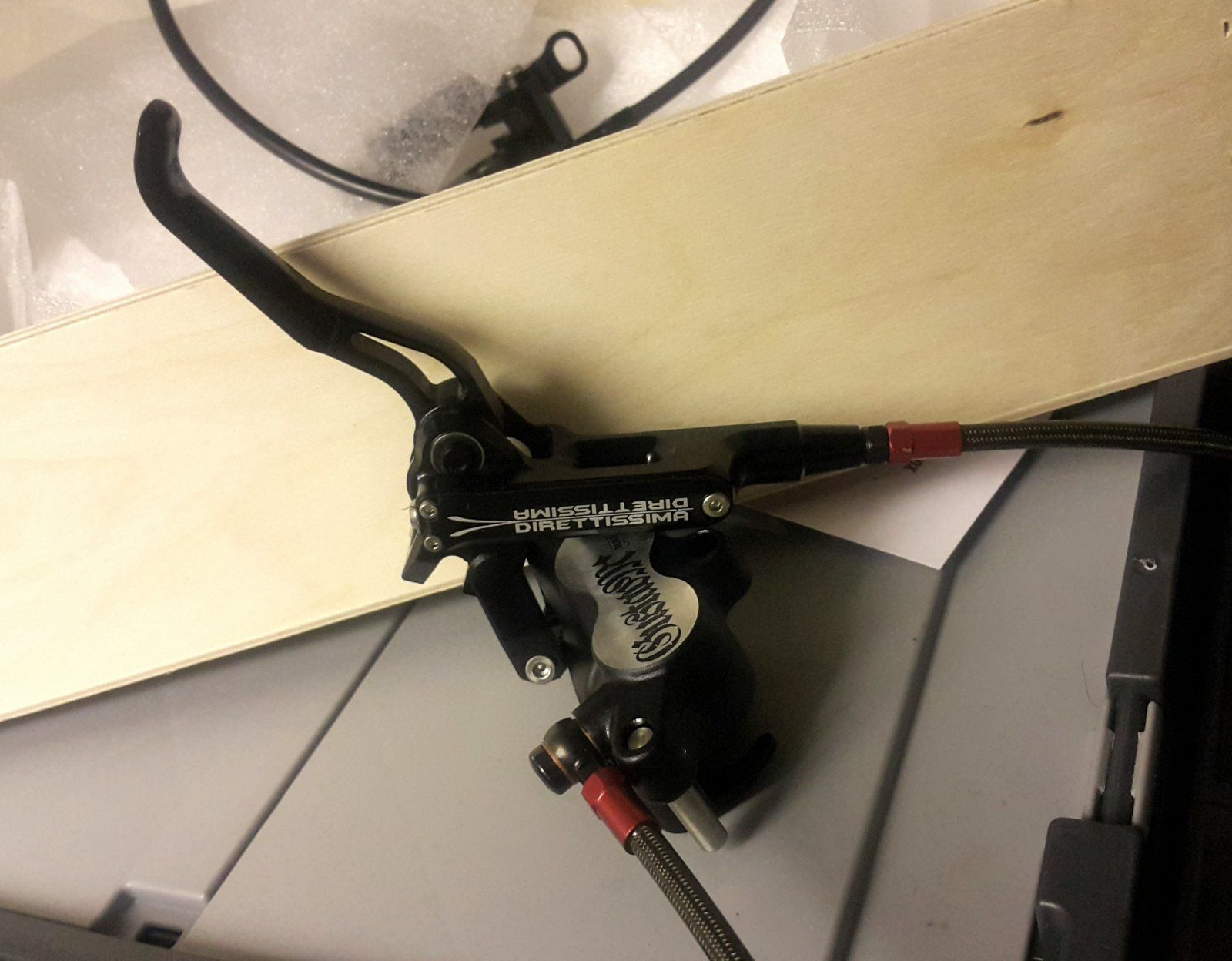

Geil! Ist ja dann wie ne DRT mit Cura 4 Sattel. Sollte auf dem Niveau der Maxima sein.So, hier mal das Endergebnis.
Druckpunktseitig fühlt sich das schon mal fast wie die normale DRT am Hinterrad an.
Bremskraft sollte mit den 2x18mm Nehmerkolben entsprechend gut sein.
Morgen ist Probefahrt.

wie ist das mit den adaptern?Probefahrt abgehakt.
Die Kombi DRT + Gustav Sattel vorne und DRT 203mm hinten passt bestens.
