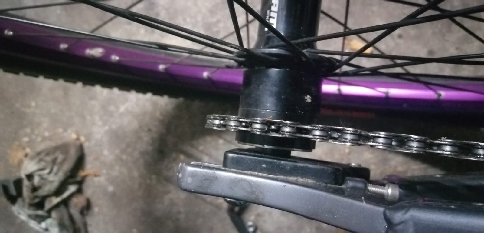

Moin Leute
Das Problem ist : Der Schnellspanner ist bomben fest aber das Laufrad wackelt ,Kettenspanner sind auch alle angezogen
freue mich über hilfreiche Kommentare
Da du mit dem Schnellspanner nichts anderes als die Achse klemmst, welche sich wiederum idealer Weise spielfrei in den Nabenlagern drehen sollte, bringt es dir wenig, diesen noch fester anzuknallen, wenn er ... nun ja, schon fest ist.
Das Problem wird wohl vielmehr beim Thema "Spielfreie Achse" zu finden sein. Deine Lager können verschleißen und dann bekommt deine Achse Freiraum, wo keiner sein sollte, was wiederum dazu führt, dass dein Rad "kippeln" kann. Dies lässt sich durch den Austausch der Lager beheben, insofern man weiß, was man da macht und welche Lager dort rein gehören. Vielleicht solltest du mal einen Besuch in einem Radladen oder einer Selbsthilfewerkstatt abstatten, oder bei einem bastelbegeisterten Freund/Bekannten vorbei schauen...?!
