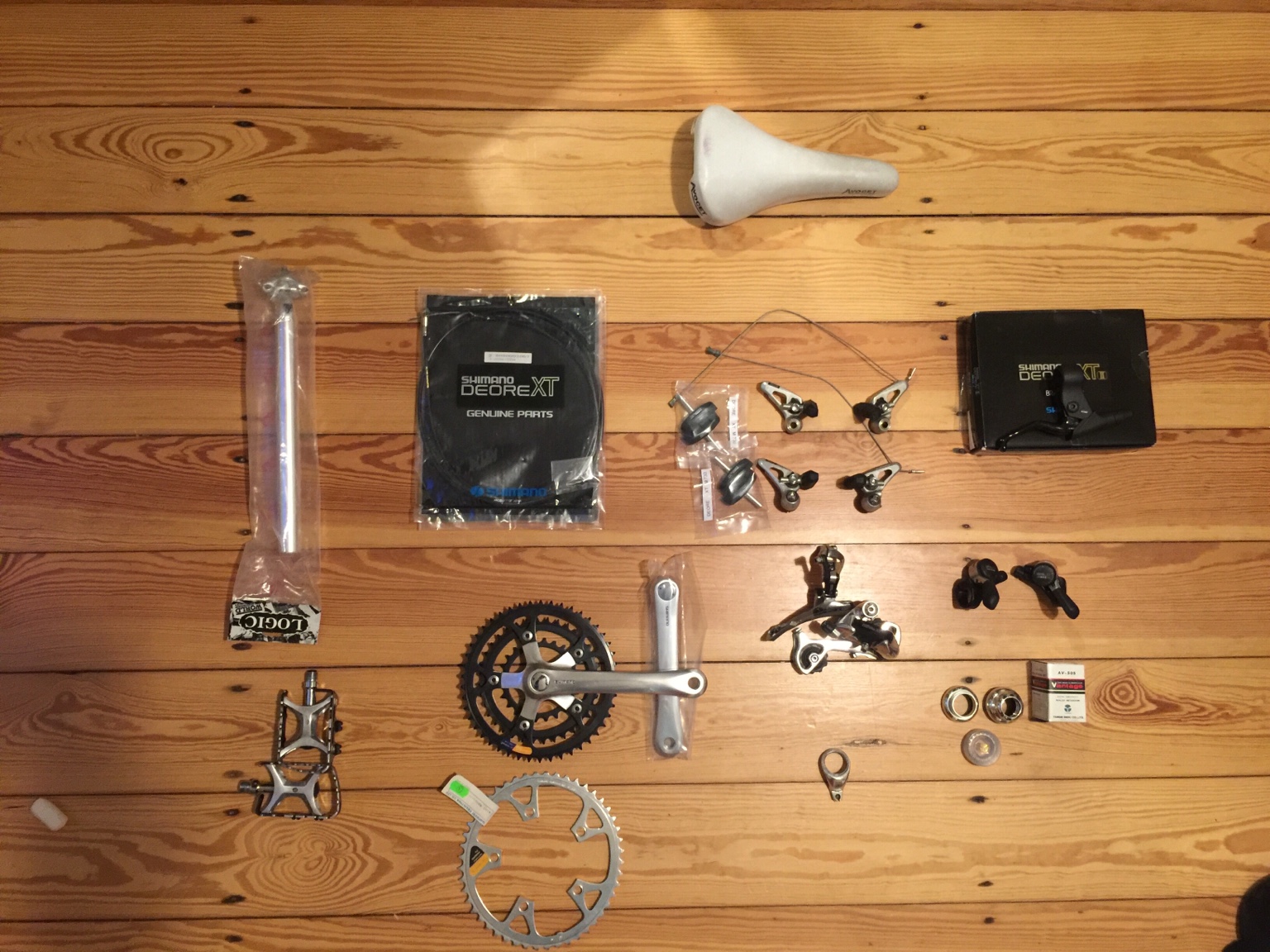

Der Rahmen steht beim Gerrit, die Sponsor Decals sind auch fertig, soll es weiter gehen mit den Teilen - mal schauen ob alles da ist.
Ein paar Kompromisse gibt es, mir wäre ja komplett NOS u 100% originalgetreuer Aufbau lieber, aber bisher könnt ich nicht alles auftreiben
Nochmal zum Abgleich...
Übersicht:
Schaltteam - ein ordentliches Shortcage war nicht aufzutreiben bisher, grrr
Bremsen - Cantis müssen gut poliert werden, hat jemand einen Tip?
Antrieb - es geht noch das 36er HG in Silber
Weiß jemand, ob das wirklich titanium sind?
Steuern - der schwarze Answer Alumilite ist ein Mysterium, noch keinen gesehen. Würde jetzt auch einen Taperlite nehmen, über Tips wäre ich somit dankbar
Sitzen - Kompromiss ist hier nur R, statt RII
Vorbau, jetzt schon beim Gerrit, damals bei der Decal Anprobe
Und zum Abschluss nochmal der LRS, der mir immer noch super gefällt
Fehlen tun dann, wenn man mit den Kompromissen zufrieden ist bzw es sich bis zur Rückkehr vom Lacken nichts mehr ergibt, nur noch
- die Reifen, die habe ich aber jetzt nur "im Lager" vergessen
- Kassette - gabs heute in der Bucht
- Griffe, die sitzen gerade im Flieger
- XT BB - offen, muss das Maß nochmal beim Gerrit erfragen @pommerngerrit?
- Körbchen
Bleibt zum Schluss nur noch zu hoffen, das der Post klappt, teste gerade Tapatalk:)
