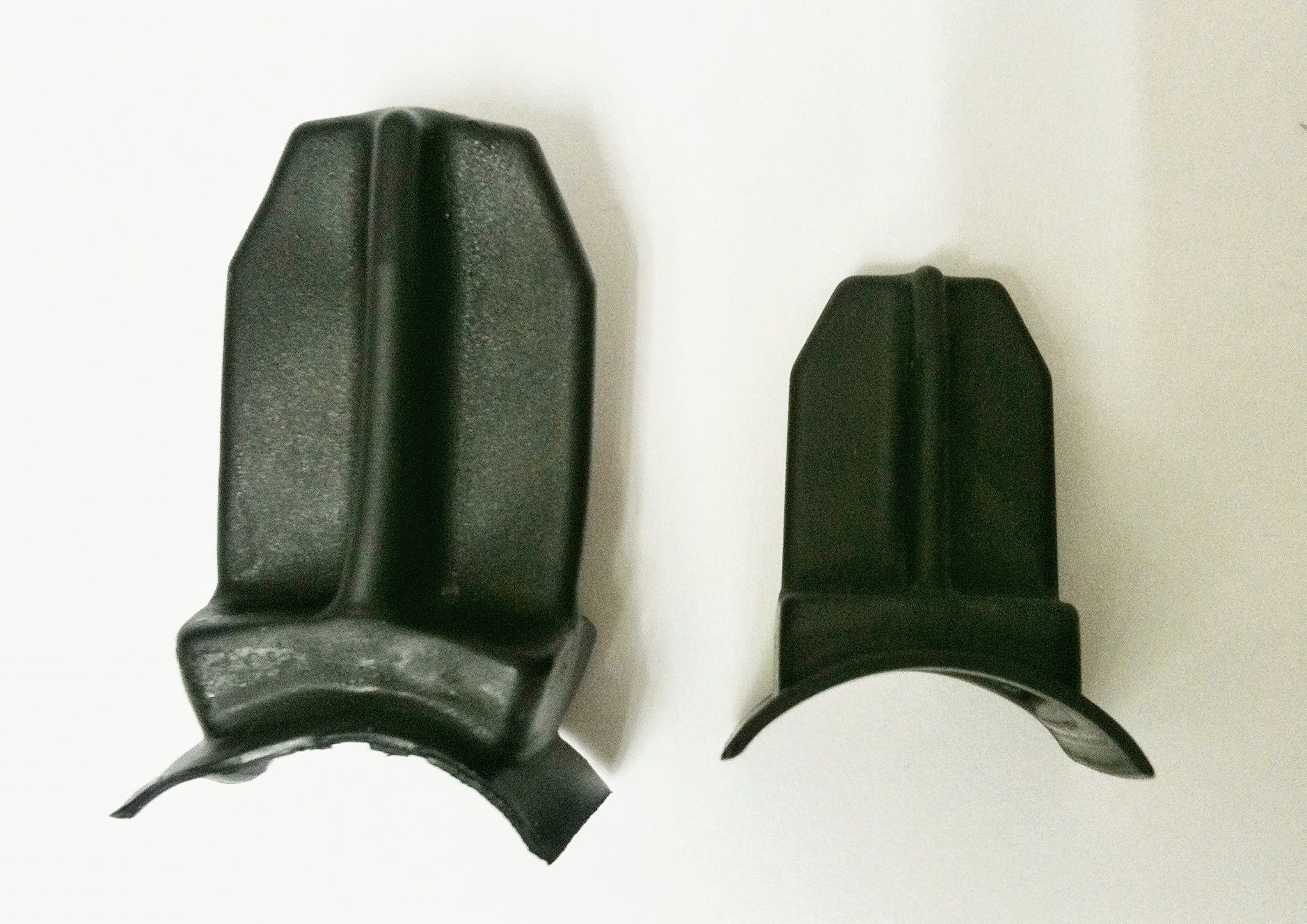

aus Erfahrung weiß ich, dass EPDM Dichtungen relativ schnell (dauert keine Stunden), dauerhaft, irreversibel aufquellen und ihre Struktur verlieren.
hierdurch wird eine Bremse unfahrbar.
Daher glaube ich dir einfach nicht...
oder du hast aus Unwissenheit, doch das richtige Medium verwendet.
