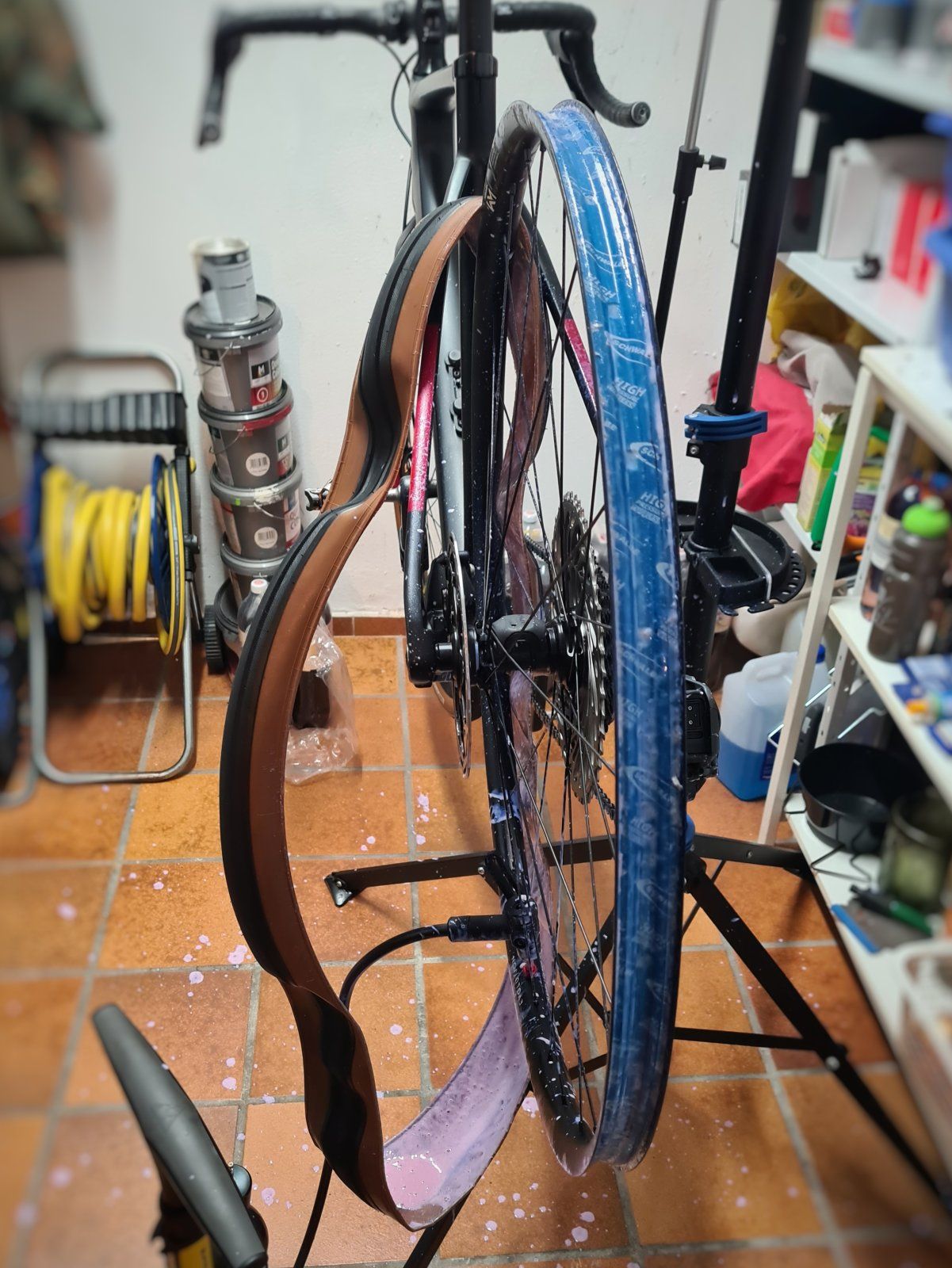

Liebe Experten,
Die gute Nachricht: Ich höre und sehe wieder 👍 Hab wohl bei der tubeless Montage zu fest gepumpt. Letzte Erinnerung an Manometer waren 3 Bar. Muss ich mal checken, ob das richtig anzeigt. Egal. Mir ist das richtig um die Ohren geflogen, Reifen hob sich wohl aus Felgenbett. Als ich wieder klar sah, lag Kassette getrennt vom Rest da. DT Swiss 240 Classic, 12x142. Frage: Ist da was rettbar? Brauche ich nur neue Achse? Oder Totalschaden? Ist zwar recht neu, aber wegen Dummheit sicher kein Fall von Gewährleistung.
Danke für eure Antworten!

Schick mir bitte alle Einzelteile zu, entsorge den gesamten Schrott dann gerne für Dich!
Spaß beiseite - Du schaust gerade in den tollen "Zahnscheibenfreilauf" von DT Swiss.
Sehe es auf Deinen Fotos nicht richtig; da sollte eine Feder mit dabei sein, welche die beiden Zahnscheiben aufeinander presst. Einfach wieder vorsichtig aufschieben, geht relativ kraftfrei.
Und dann ganz vorsichtig die tubeless-Milch von allen Oberflächen runter popeln.
Gehe aus genau diesem Grund beim tubeless-Aufpumpen von unbekannten Mantel-Felgen-Kombinationen auf die andere Seite des Baumstamms vom Apfelbaum (tubeless-Milch auf Beinbehaarung nix gut) ... :bier:
Da fehlt nur die Feder zwischen den Zahnscheiben. Zusammenschlieben und es sollte wieder passen.
Kann sein, dass dir Felge verzogen ist, aber das sieht ja dann wenn du das Laufrad ohne Reifen in den Rahmen steckst.
Ich glaube auf dem mittleren Bild die Feder zu erkennen. Somit hast Du ein schwieriges 3-teiliges Puzzle! Folgender Lösungsvorschlag:
Freie Zahnscheibe mit der Feder voran in die Kassettenseite einstecken, dann Kassette vorsichtig auf die Achse führen, so dass die Zähne des Zahnscheibenfreilaufs wieder gegeneinander gepresst werden.
Funktion des Freilaufs dann vorsichtig testen.

Danke. Habs wieder reingefummelt. Scheint zu funktionieren. Danke!!! Mein Denkfehler war, dass ich meinte, das müsse so fest werden, wie die Kassette auf den Nabenkörper angezogen wird und dass das mit Aufstecken nicht erreichbar ist... Jetzt mal aufgrund eurer guten Ratschläge Explosions-Skizze angeschaut und ahne bei mir Hauch von Verständnis.
Felgen Newmen X25 irgendwas Carbon tatsächlich hookless, Reifen Rene Herse irgendwas 44mm superlight. Bin skeptisch, ob ich das weiter so fahren will. Falls Manometer stimmt, sollte das zumindest zum Montieren ja noch erlaubt sein. Fahren wollte ich so mit 1,8 bar. (Ich hatte die auch schon gefahren, waren nicht ganz dicht, deshalb hatte ich nochmal neu aufgezogen.) Aber wenn das bergab passiert... Fährt jemand die Kombi?
