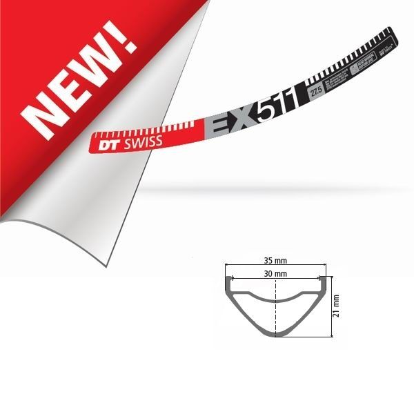

Da scheint was neues zu kommen! Hat wer schon Infos dazu?
Die neue Enduro Felge von DT Swiss mit 30mm IW.
Damit wird die bekannte EX471 abgelöst.
Wie alle hochwertigen DT Felgen werden diese mit Squorx Nippel und PHR-Washers mitgeliefert.
Interessant ist auch die 28L Version für Straight-Pull-Aufbau und leichtere Fahrer.
Leider kein 26" oder 29".
27,5" only:
Gewicht: ~
540g
Felgenverbindung: welded, symetric
Bremsentyp: Scheibenbremse
Lochzahl: 28/32
Farbe: schwarz
ERD [mm]: 562
Innere Breite [mm]: 30
Äussere Breite [mm]: 34,5
Höhe [mm]: 21
Ventilloch: Presta 6,5mm
max. System Gewicht: 130kg
Die EX471 (EX1501 25mm) hat 25mm Maulweite, die neue EX511 hat dagegen 30mm.
Ist die gleiche Version wie beim neuen Spline One EX1501 30mm.
Keine Ablösung, sondern Ergänzung. ;)

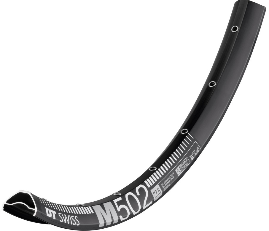

Günstiger und geöst ist die M502 - Blaugeich wie die Felge im Systemsatz "M1700 Spline"
27,5" only:
Gewicht:
535g
Felgenverbindung: gesteckt, symetric
Lochzahl: 28/32
Farbe: schwarz
ERD [mm]: 564
35
Höhe [mm]: 20
max. System Gewicht: 120kg

vermutlich auch schlechtere Legierung weil bei Enduro nur 1 Balken angegeben ist
Die Ösen und das Steckstück bewirken zusätzliches Gewicht ohne die Stabilität zu erhöhen (vlg. mit EX511).
Ansonsten ist das eine einfache Legierung ohne Oberflächenbehandlung, deshalb auch der geringere Einsatzbereich.
Dafür eben günstiger.
