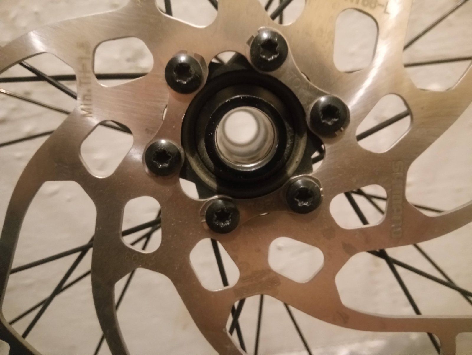

ich habe ein XR1501 mit 6 Loch Disc Bremsscheibenaufnahme als Laufradsatz von ca. 2016, damals neu erschienen soweit ich mich erinnere.
Dort sind die 240er Naben verbaut, ich möchte mein Hardtail jedoch veräußern und den Laufradsatz für ein geplantes "Gravelbike" weiterverwenden da die für MTB (heutzutage) schmalen Felgen mit 622x22,5mm Innenbreite dort gut passen sollten.
Ich hatte zunächst den HWGXXX00S7000S fürs Vorderrad im Verdacht um von 15x100 auf 12x100 zu kommen.
Ab durch den verringerten Durchmesser der Endkappen bei gleichgebliebenen Durchmesser der Achshülse in der Nabe liegt die Steckachse ja nur an den Kappen auf, oder? Dadurch findet ja kein Übertrag der Last auf die Lager statt.

Habt ihr hier einen Tipp/eine Lösung für mein Problem? Ich verstehe noch nicht ganz, wieso das mit 350er Naben gehen soll, mit 240ern aber nicht.
Ist hier das Problem, dass es sich bei den 240er Naben um gesteckte Endkappen und bei den 350ern um gepresste Endkappen handelt?
Ich bin um jede Hilfe Dankbar! :)
Anbei sind ein paar Bilder meiner Nabe.

Die End Caps HWGXXX00S7000S sollten meiner Meinung nach passen.
Bei den 240ern wird die Achse durch den Innenring der Lager gesteckt. Bei den 350ern ist zwischen den Lagern nur ein Spacer, der aber nicht durch den Innenring der Lager geht.
Du brauchst das Umrüstkit mit der Artikelnummer HWGXXX00S6885S.

Habe mittlerweile den Umbau der XR 1501 22,5mm mit 6Bolt Bremsaufnahme geschafft. Die ...7000S Endkappen haben nicht gepasst, da die Kappen nabenseitig Innen- 18mm und Außendurchmesser 30mm haben die nicht auf die Nabe passen.
Das Set HWGXXX00S7564S hat gepasst, wurde mir freundlicherweise vom Dt Swiss Deutschland support kostenlos getauscht . Diese Kappen haben 17mm innen und 28mm aussen und reduzieren ebenfalls auf 12mm.
Danke für eure Hilfe!

Für die Nachwelt und @Minganer : das sind richtig gute infos! Leider passt aber der rechte Adapter des HWGXXX00S7564S Kits - obgleich 17mm/28mm - nicht auf eine 240 EXP CL 15mm Vorderradnabe. Die Dichtungslippen sind 5.5mm hoch und nicht wie notwendig lediglich 3mmm. Sieht doof aus und hält wahrscheinlich nicht ausreichend die Lager staubfrei - arghs. Ich habe die Aufnahme nun in CAD gezeichnet. Bei einem Lohnfertiger werden bei Abnahme von 3 Stück ca. 40 Euro pro Adapter aufgerufen.
