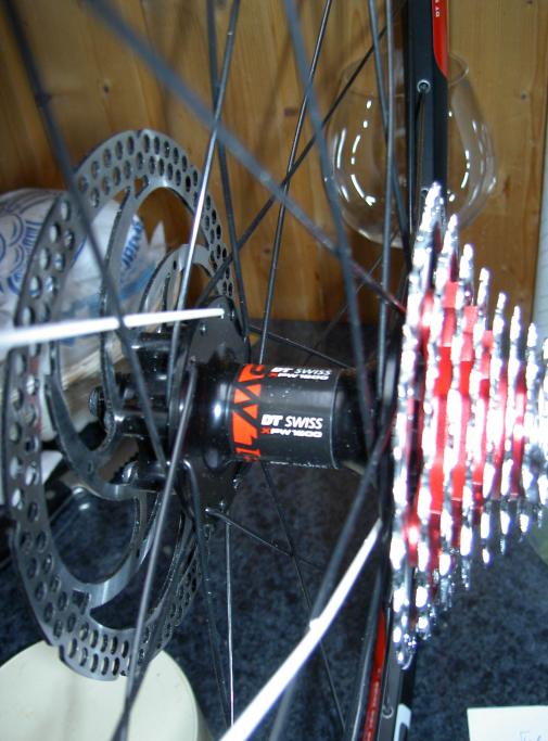

So, nun habe ich gemessen und Fotos gemacht.
Deine Vermutungen sind
wohl richtig.
Die vordere Felge hat ein Gewicht von 869gr.
Die Scheibe vorn wiegt 109gr und die Schrauben dazu 11,5gr.
Die hintere Felge wiegt mit Scheibe, SRAM-Kassette + Sicherungsmutter und Scheibe + 6 Schrauben satte
1487gr.
Wenn ich davon
SRAM-Kassette - 275gr
Sicherugsmutter - 20gr (geschätzt)
Scheibe 160er - 93gr (geschätzt)
6x Schraube - 11,5gr
abziehe ergibt das ein Gewicht der hinteren Felge von
1087,5gr
macht für den LRS
1956,5gr
So - und das hat wohl nichts mehr mit DT Swiss XPW 1600 zu tun.
Da fühle ich mich von Cube einfach nur vera....t.
Da brauche ich noch nicht einmal mehr die Speichen und Nippel zu vermessen - da ist nix mit Alunippel - das ist einwandfrei Messing.
Jetzt würd ich am liebsten bei Cube anrufen und um eine Erklärung bitten.
Was schlägst Du vor??

hört sich nach nem leichtgelabelten LRS an - erstmal raus aus dem Leichtbauforum! :lol:
Im Ernst: auf jeden Fall mal im Cube-Forum posten! Ich würde auch von Cube mir mal ne Stellungname holen, z.B. was der Unterschied zwischen den 1800 und 1600ern ist.
An Berichten bin ich aber interessiert!
aber das Gewicht ist schon frustierend. Ich tippe auf die 1800er LR, die sind zwar mit 1800 g angegeben, aber sicher auch etwas schwerer. http://www.dtswiss.com/Products/Wheels2009/XR-wheels/X-1800.aspx
aber guck dir mal genau die Naben an (Freilauf! Form, Ansatz der Bohrungen für die Bremsscheibe) - ich tippe auf die 370er
ProductImage.aspx
das ist die simple Standard-Nabe von DT, mit der kann man kein 1600 g LR mit ner DT-Alu-Felge bauen! Geht nicht!!!
Naben Satz 605 g
DT Comp Satz 382 g
gesteckte Felge X430 2x 430 g (die teuren sind geschweißt und dann überdreht, haben gegenüber der Ventilbohrung ne kleine Ausfräsung)
Messingnippel Satz 64 g
Summe: 1911 g
Das dürfte dein LRS sein. nicht leicht, aber stabil und solide.
Hab jetzt mal genauer die Hinterradnabe angeschaut - also da ist ein
rundumlaufender schicker Aufkleber drauf - DT Swiss XPW 1600
steht da drauf, gleich mehrfach - natürlich könnte ich den Aufkleber auch
entfernen - um der "Wahrheit" auf die Spur zu kommen.
Aber mir ist - was den LRS betrifft eher nach Wandlung - und da möchte ich nichts entfernen oder verändern.
WENN allerdings unter dem Aufkleber etwas anderes steht - dann wär das ein ganz mieser Fake - und nichts anderes.
Hab auch schon ne email an DT Swiss geschickt.
Ansonsten sprechen Deine Beschreibungen - eindeutig gesteckte Felgen - und Dein Foto( wie stellt man das so groß ein)
ziemlich genau meinem LRS - bis auf den Aufkleber halt.
Mit Wandlung wird da nicht viel zu machen sein. Auch wenn man durch die 1600 im Namen des LRS von Seiten Cube sicher suggerieren möchte, dass das ein leichter LRS wäre, explizit angegeben, dass der 1600g wiegen würde haben sie meines Wissens nicht.
Damit ist das zwar immer noch eine fragwürdige Praxis, aber rein rechtlich wird man denen wohl nicht beikommen können.

Auf der Bremseitenscheibe der Vorderradnabe ist auf dem - nenne es mal "Lageraußenseite" folgende Bezeichnung:
L 20628 484 DT PF
die Vorderradnabe sieht auch nach der 370er resp der vom X1800 LRS aus.
zumindest auf der DT-HP gibt es gar keine 1600 g LRS...
Wandlung wird auch nicht gehen, da Cube ja gar nicht spezifiziert, was der LRS mit der Cube-Spezial-Fantasiebezeichnung sein soll. (Ich vermute mal, dass die nicht ohne Grund eine eigene Bezeichnung haben)
Bild einfügen: entweder du klickst auf das Icon mit dem Berg und der Sonne und fügst dort die Bildadresse ein oder du gibst es von Hand ein:
L 20628 484 DT PF

Die Aufkleber werden mit Sicherheit von DT drauf gemacht und die Laufräder sind auch von DT hergestellt. Die große Frage bleibt, wieso das mit dem Gewicht so uneindeutig ist.
da wird was nicht stimmen.
dt baut keine laufradsätze, die xpw 1600 heißen und 1950 gramm wiegen.
das ist zu arg. wandlung ist nach meiner meinung obligatorisch! wer immer das gelabelt hat, er spielt mit dem namen von dt swiss.
das ist alles in allem ein dickes ding.
Ich bin bestimmt kein Prozesshansel - ganz sicher nicht - aber um eine Wandlung werde ich mich bemühen- und wenn du auf die Seite von Cube schaust - wird der Laufradsatz
explizit so bezeichnet,wobei hinter XPW 1600 "SYSTEMLAUFRADSATZ" steht. Habe aber leider vor dem Kauf mich nicht entsprechend kundig gemacht - eindeutig mein Versäumnis.
Mir ist das nur wirklich aufgefallen als ich leichtere Schläuche und Reifen montiert habe. Da bin ich erst wach geworden - und hab dann auch mit
Eurer Hilfe, angefangen zu recherchieren.
Wie schon geschrieben bei Cube angerufen etc.
Und wenn Du Dir die LRS genau anschaust - das ist geradezu eine Aufkleberorgie....
