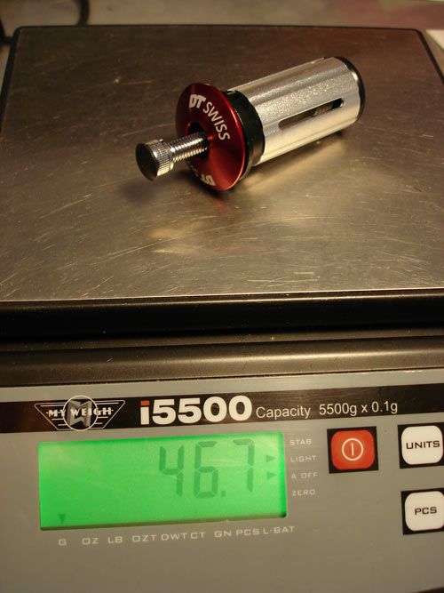

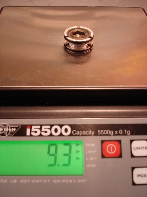

Ich weiss ja nicht was du für eine Waage hast:
Der DT Expander wiegt 29g...mit Schraube und Deckel sinds gar 47g. Sowas verbaut kein ernsthafter Leichtbauer!
Extralite mit Aluschraube und Carbondeckel kommt auf 13g. Völlig problemlos und alltagstauglich. Das sind zusammen 34g...manch einer würde seine Oma opfern für soviel Einsparung;)
Ich habe meine Waage mit einer geeichten Industriewaage verglichen. Der Unterschied liegt im 1-2g- Bereich!
