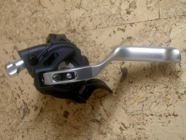

@prince: Bei DC hat man auch einen kleinen Hebel für den Daumen... noch nie ein DC gesehen?
hier noch mal ein Foto: man kann den hebel für den Daumen sehr gut sehen:
