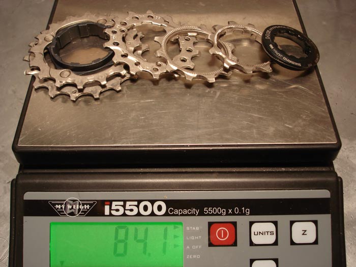

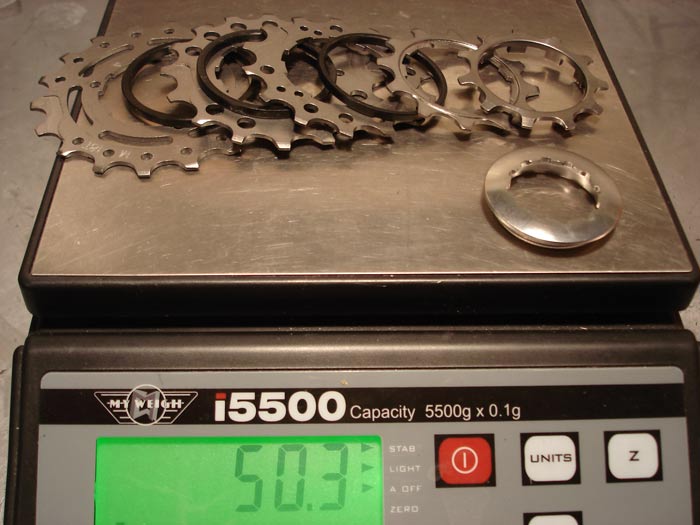

Kannst du mal die einzelnen Stahl Ritzel und die Spacer der SLX wiegen? Nimmt mich wunder ob man da mit Titanritzeln vielleicht noch was machen könnte. Bei der XTR hab ich das mal versucht und die Titanritzel sparen da immerhin 34g (siehe Fotos unten).

dann ist es wieder Gebastel und auch nicht mehr billig. 2 Spacer wiegen nix. Hab Ultegra Spacer genommen. Spart ein Gramm.
Eine DA auf 11-27 umbauen ist auch gebastelt.
-Kunststoff Spacer sparen bis 5g ohne eine Einbusse irgendwelcher Art.Kommt natürlich drauf an wieviele Spacer da verbaut sind.Wie auch immer,Kuntstoff ist halb so schwer wie Alu.
-Ein Alu Schlussring spart rund 10g ebenfalls ohne Nachteile
-Titanritzel könnten um 30g sparen bei nur minimal grösserem Verschleiss.
Ich denke halt dass man so vielleicht eine interessante 11-28 machen könnte. So eine Kassette mit ca. 190g wär sicher für Viele eine Alternative zu einer DA 12-27 mit 178g oder einer 11-32 XTR mit 223g.
Wenn du kannst gib mir doch bitte mal das Gesamtgewicht der einzelnen 4 Ritzel+Spacer+Schlussring(original) dieser STX an.So kann man dann einen Vergleich machen und bekommt ein exaktes Gewicht was sowas wiegen könnte.

als da sind 2 Kunststoff Spacer drin. 2 Ultegra Aluspacer sparen 1 Gramm.
Gewicht der unteren 4 ritzel: Nimm eine Ultegra, 105er und wieg die ab.

Gewichte Ritzel:
Titanritzel-11 Z = 5.0 g
Titanritzel-12 Z = 7.2g
Titanritzel-13 Z = 6.8 g
Titanritzel-14 Z = 9.0 g
Kostet bei Kocmo 21,95 pro Ritzel. Nino bitte mit PM anfragen.
Wären dann 88 + 27€ = 115€
mehr als 25gr wird das ned bringen -> 195gr
