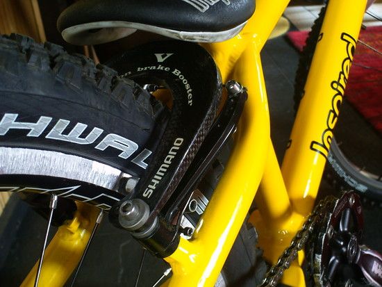

Hm, hab mich ein wenig verworren ausgedrückt. Ich glaube, dass das Kabel ein kleines Stück durchgerutscht ist und zwar an der Schraube die da oben am rechten Bremsarm sitzt:
(nicht mein Rad)

Also meine quetscht den Zug bis er berstet. Da wird nie etwas durchrutschen. Wenn es bei dir aber wirklich daran liegt: feil mal die Klemmefläche etwas ab. Hört sich so an, als wäre die Kerbe, in der der Zug eingeklemmt wird, zu tief, sodass er nichtmehr so von der Schraube geklemmt werden kann.
Hab keine Angst vor aussreißen Gewinden, habe das mal bei der Deore gehabt und zur Not einfach eine Schraube durch und unten mit einer 10ner Mutter anziehen. Gerade bei der Ultimate dürfte das gehen.
Eine andere Möglichkeit ist auch, dass Du den Zug montiert hast, während die Aussenhülle an einer Stelle noch nicht richtig drin war (entweder vorn am Hebel oder hinten vor dem Alu-Röhrchen).
Es könnte sein, dass die Aussenhülle dann auf der Wiese spontan an die richtige Position gerutscht ist und sich dadurch die Aussenhülle verkürzt hat. Der Effekt wäre der gleiche, wie wenn der Zug durchgerutscht ist.
