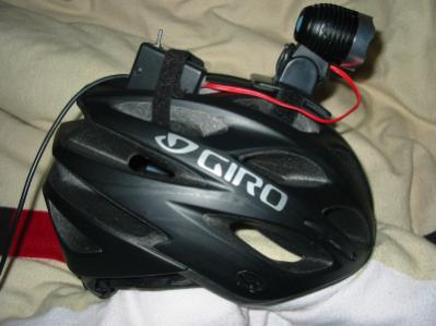

Btw: Habe meine DX interimsweise wieder funktionsbereit zusammengefrickelt:
Hatte noch nen LED-Slave von pcb-components rumliegen, aus Platzgründen ist der kurzerhand in das kleine schwarze Gehäuse gewandert. Macht jetzt zwar nur noch 1A, reicht aber aus.
Unter Umständen werde ich sogar das externe Gehäuse für die nächste KSQ beibehalten. Dann wäre auch genügend Platz für nen "größeren" Mikrocontroller, z.b. für präzise Temperaturmessung an der LED, Funkfernbedienung, ... :D
