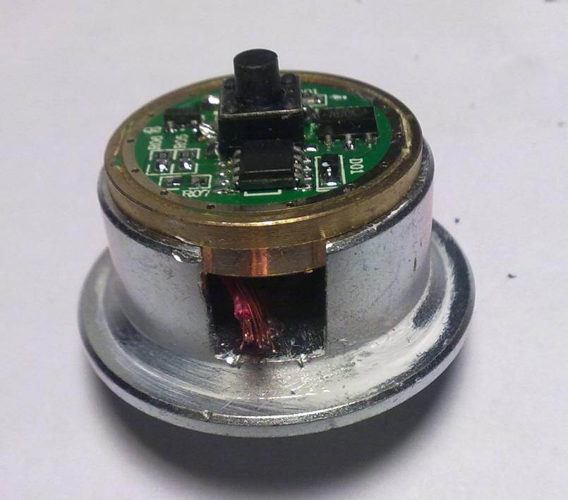

Hallo,
wie kommt man ans Innere der Lampe, um neue Kabel anzulöten (siehe Foto)? Schrauben neben der LED lösen hat es nicht gebracht, Platine raushebeln auch nicht.
Danke für alle Beiträge!
Gruss
Christoph
Moin,
du musst die Elektronik samt Messingring aus dem Aluträger raushebeln. Geht teilweise recht schwer, aber es geht. Dabei aufpassen, dass du nicht die Unterseite der Platine zerwreckelst. Eventuell vorher auch noch die LED-Kabel ablöten...
Ich habe es schonmal erwähnt: Solche Aussagen sind meiner Meinung nach dank der Toleranz des verbauten Spannungs"sensors" in der Lampe (HT7070A) nicht übertragbar bzw. verläßlich...;)
