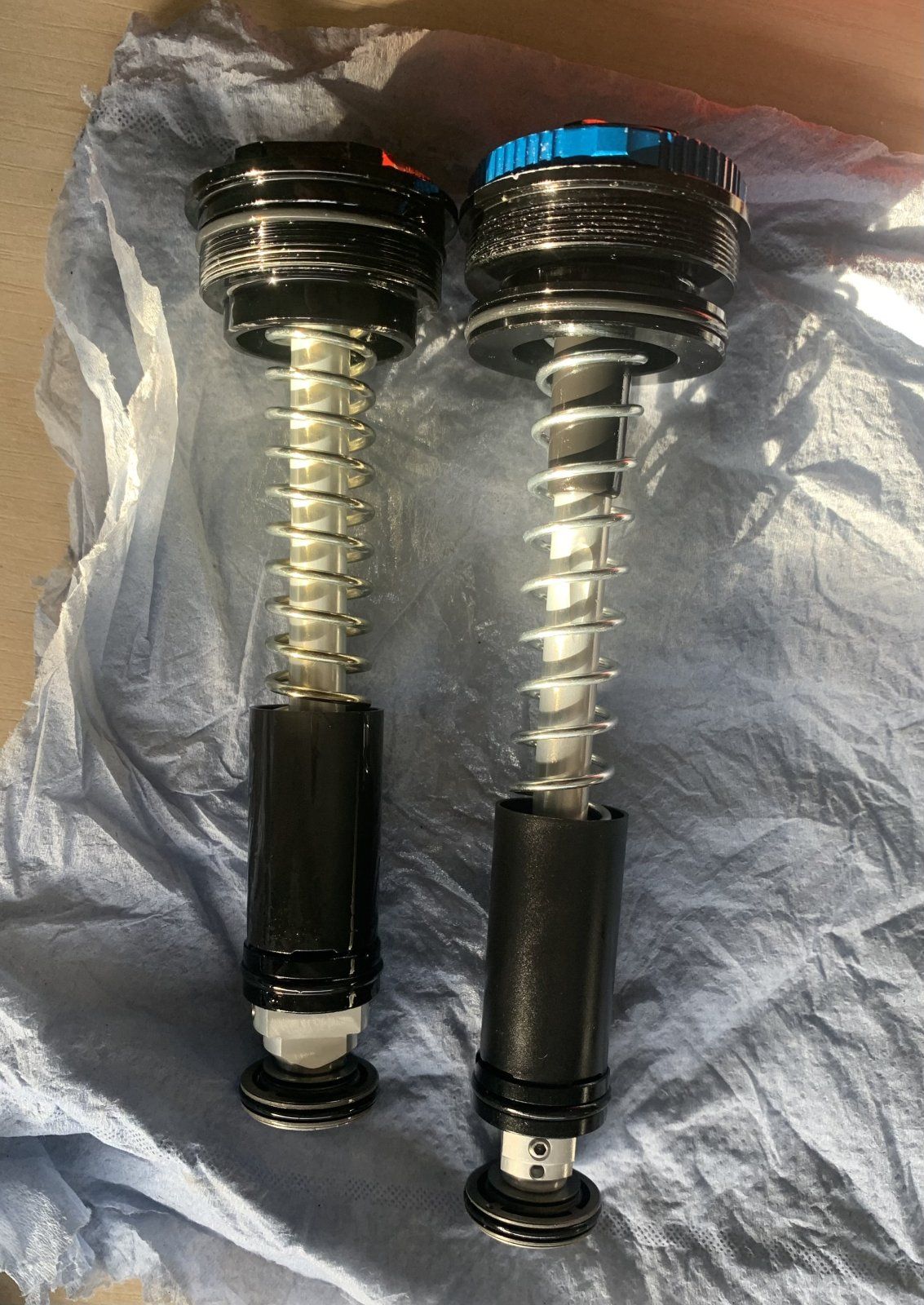

gestern den service an kartusche und airschaft durchgeführt. leider unverändert.
werde ein kurzvideo hier hochladen um das klappern besser beurteilen zu können
Was man früher bei sowas gemacht hat. Passt über die Feder n Stück Schrumpfschlauch?
dafür wird die zu stark komprimiert und ist zu kurz und man müsste den innen anbringen, außerdem hat's ja schon diesen "isolator" auf dem Kolben
die Feder geht bis direkt auf den Kolben, die schwarze Hülse führt die Feder und sorgt dafür das die nicht seitlich weg kann. Auf der rechten GRIP2 der 40 sieht man die Vertiefung vom bypass wenn die Kartusche zu voll ist, so weit muss sich der Kolben frei bewegen können, da bleibt kein Platz.
