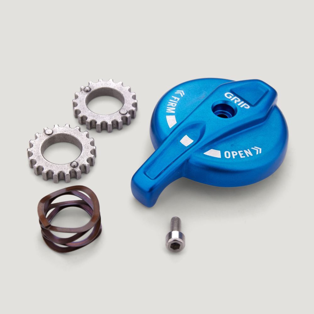

Mal was anderes. Habe vor kurzen die Verstellung abnehmen müssen wegen dreck unter der Verstellung. Meine damit die lockfunktionen die 3 Stufen bei der normalen Grip. Jetzt weiß ich nicht wie man das wieder draufbekommt.
Hat dazu wer einen link oder ne Idee. Hab schon was gelesen das neu justiert werden muss . Wollte die Sache angehen wenn ich den Service der Gabel mache.

Ach und meine 3 Stufen Verstellung hat mich etwas länger genervt es hinzubekommen.
