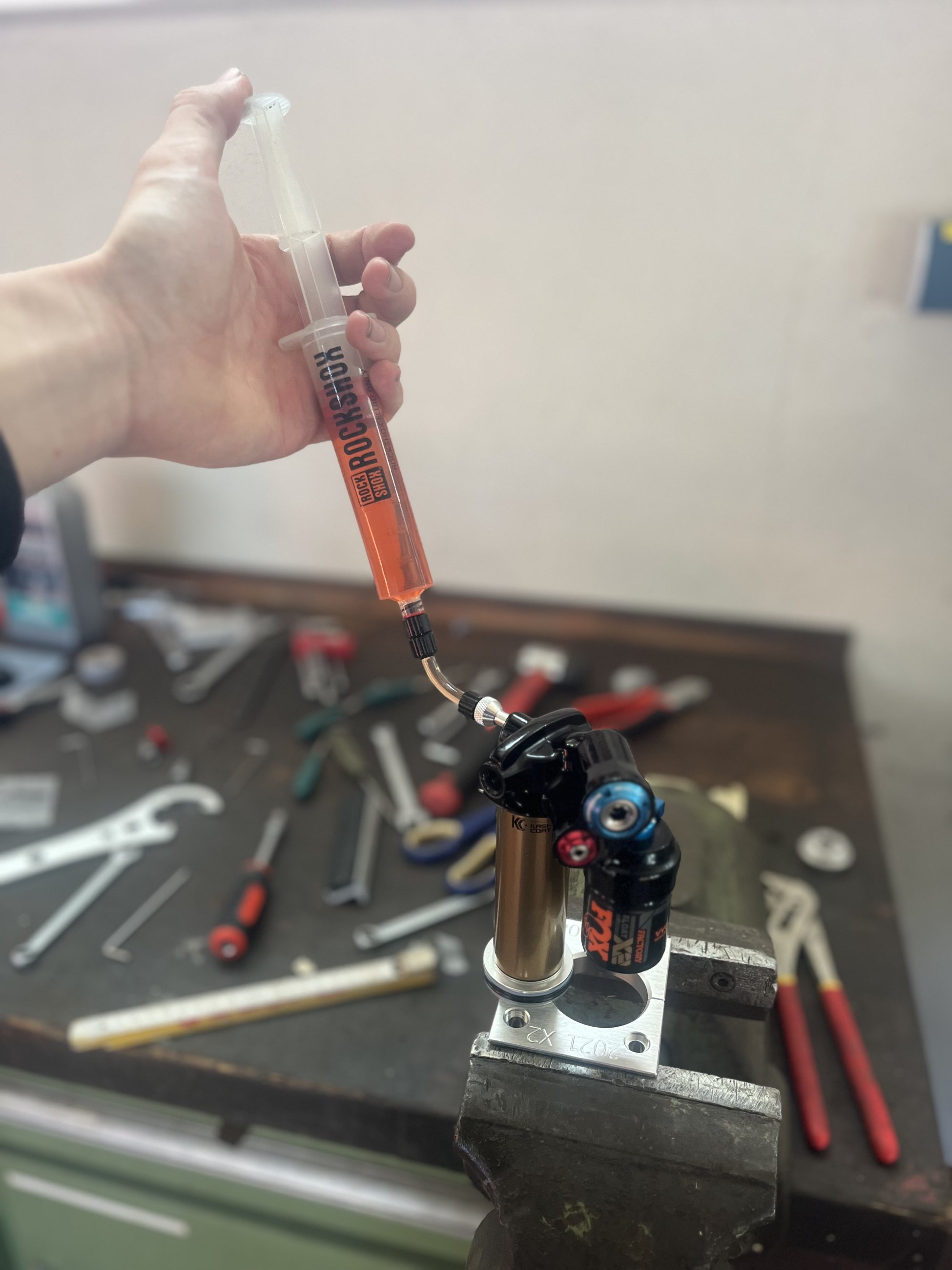

Hey, mal ein kleines Update, weil ich mir sicher bin, dass immer noch einige dieses Problem haben werden.
Nach ein bisschen internet Recherche habe ich in einem amerikanischen Video herausgefunden, dass man nicht den viel zu teuren Entlüftungsadapter braucht, den man noch aufwendig an eine Spitze basteln muss, sondern auch einfach eine Reverb Entlüftungsspritze (M4 Gewinde) verwenden kann. Im anderen Forum hat aber jemand geschrieben, dass nicht alle MY vom X2 das gleiche Gewinde für die Füllstelle haben. Da bitte selbst nochmal informieren, falls es wirklich jemand auch probieren sollte.
Bei mir funktioniert das einwandfrei, nur hier im Forum habe ich leider noch keinen Beitrag gefunden, der das anspricht.
Hier auch nochmal das Video. Meiner Meinung nach das beste im Internet, wenn es um einen X2 Service ohne Vakuumpumpe geht.
Es geht einfacher:
Je nach Ausführung der Entlüftungsschraube passt entweder der Adapter um Luft in den AGB vom FloatX, oder ein kleinerer den man gesondert kaufen muss.
Gibt es beides bei Ali & Co.
Dort einfach einen Schlauch drauf mit Spritze und etwas Öl.
Dann pumpen bis keine Blasen mehr kommen.
Zwischendurch auch mal den Trennkolben durchscheinend.
