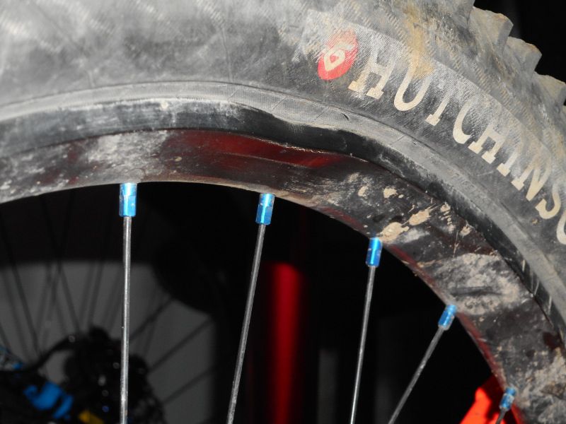

Ja umso besser, dann darf die Felge bleiben, wo sie ist
Speichenspannung/Rundlauf sind soweit unauffällig und da der Reifen eh bald neu muss, seh ich dann auch wie's innen aussieht.
Ich hab es bei einer Flow mal mit Zurückbiegen des Felgenhorns versucht. --> Bruch. Um bei den geringen Materialmengen eine solche Steifigkeit hin zu bekommen ist das Alu inzwischen verdammt hart und spröde geworden. Wenn es noch läuft, dann fahr so weiter. zur Not mit Schlauch statt TL.
Wenn du trotzdem Werkzeug ansetzt: Schau zu dass du ein Ersatz LR da hast.

So sieht meine seit einem Jahr auch aus
optisch unchön aber sonst problemlos
kein Grund die sofort auszuwechseln wenn es innen nicht zu größeren Schäden gekommen sein sollte (was ich nicht glaube)
