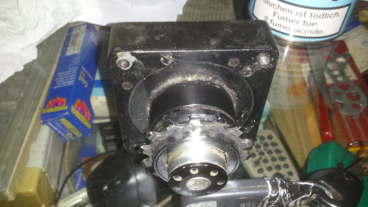

Flicke im Moment gerade ein Lagerschaden des Chinabilligmotors des EGO KIts,die Chinamänner waren wohl zu geizig gute Dichtmasse und Lager zu nehmen,ein Ersatzmotor kostet ja auch nur 130 piepen :mad:,jetzt kommen SKF rein und dann ist hoffentlich ruhe!
blutengel
SexBot
Dabei seit
10. Januar 2015
Punkte für Reaktionen
26
Neue SKF Lager und Dichtmasse montiert,Kostenpunkt 30 Eusen,
Originallager total hinüber,unterer Teil des Motors stand wohl ständig unter Wasser :rolleyes:
Musste eh mal neu geschmiert werden.........
neues Ritzel plus Freilauf,hats mir vor ein paar Wochen zerlegt,Ausstauschteil von Eclipse etwa 20 Euro.Desweiteren wurde das Tretlager getauscht>80 Euro,und das Freilauflager der Kurbel>30 Euro + einen Neuen Gasgriff.
Die aktion hat wohl mehr gekostet als ein Neuteil (Motor 130.-) wenn man die Arbeit mitrechnet,aber so weiss ich wenigstens was Phase ist.

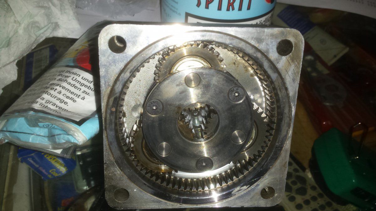

ich hab sowas ähnliches sagen wir mal den gleichen Motor
das ding zieht schon ordentlich die Wurst vom teller
habs aber wieder zerlegt war mir zuviel leistung
wenns der gleiche motor ist wie ich denke wird da das Planetengetriebe nicht lange der leistung standhalten
ich habe meins härten lassen und auf öl umgebaut jetzt läufts wie geschmiert ;)
fals interesse besteht kann ich teile davon anbieten
