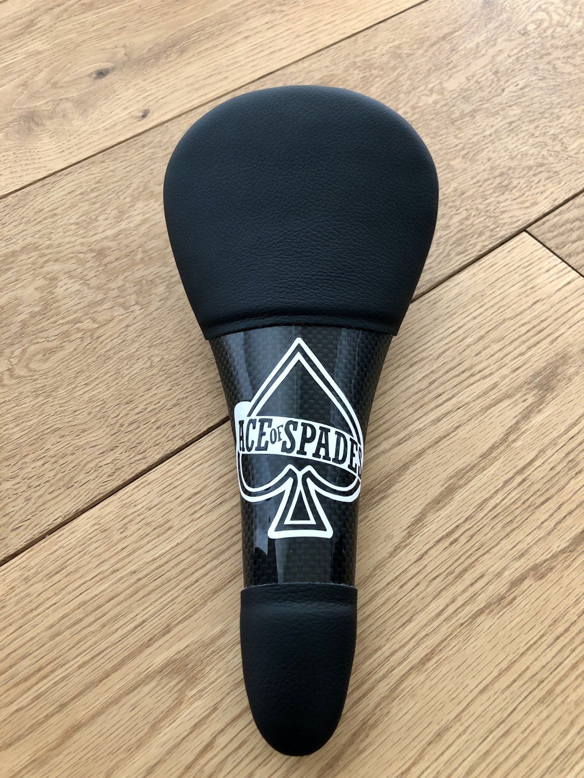

Eigentlich hatte ich schon einen Sattler aufgetan der mir einen schon recht schönen Sattel noch ein bißchen aufwerten könnte.
Es sollte ein Selle Italia werden, ich hatte die Idee ihn mit Porscheleder zu beziehen, damit hätte ich eine kleine Brücke geschlagen zwischen der Porschelackierung und den Italienischen Komponenten.
Vielleicht hätte mir auch einfach ein Italiener auf die Schnauze gehauen, man weiß es nicht.
Problem allerdings, ich hab nur Nappaleder gefunden und das ist Mist für einen Sattel...
Für den Fall, dass das mit dem Sattelbeziehen noch aktuell ist, kann ich Dir Mario aka @Bison aka Leichtzinn wärmstens empfehlen. Bei ihm kann man den Sattel nicht nur beziehen lassen, man kann ihn auch noch personalisieren. Mario hat für mich schon ein paar Speedneedle neu gestaltet.
Wird wohl eher auf Porsche hinauslaufen, aber kann sein das ich nächsten Monat wieder anders drüber denke.

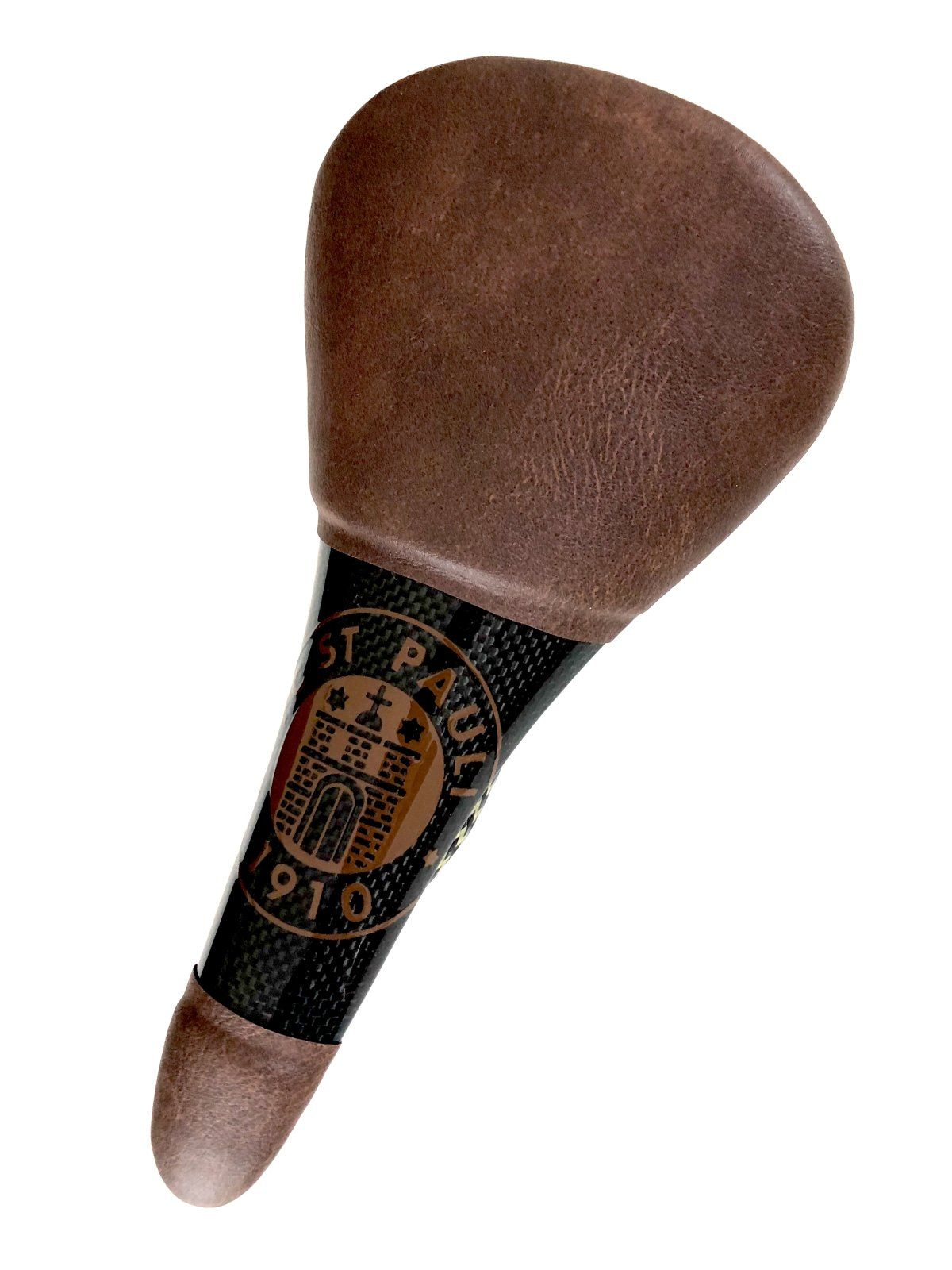

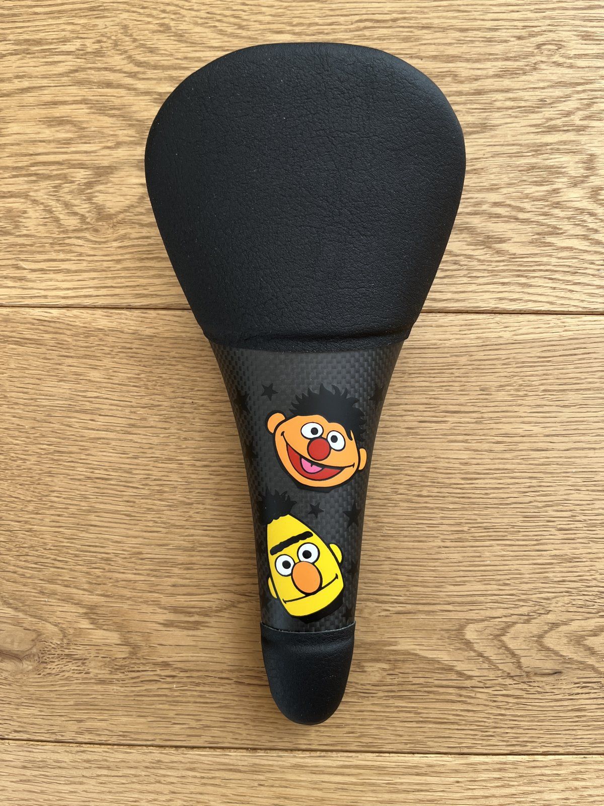

Speedneedle... ich hab die schon öfter versucht gut zu finden, kriegs leider nicht hin. Aber deine bezogenen Exemplare gefallen mir irgendwie, vielleicht ist das der Beginn eines neuen Denkprozesses @Stefan090801

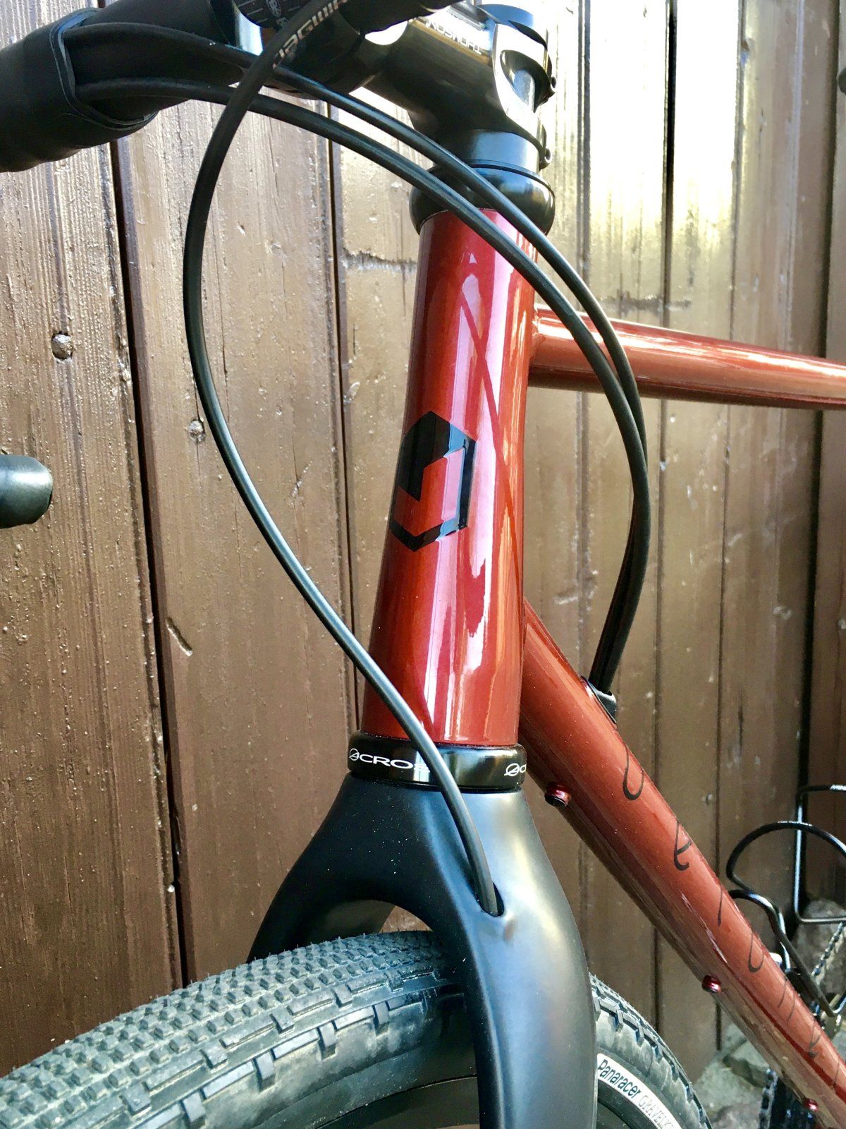

Der Steuersatz. Der macht mich feddich.
Ich hab selten bei so wenig Material so viel Gedanken denken müssen...
Grundsätzlich finde ich ja Fortschritt ganz geil, aber eben auch das traditionelle. Deswegen auch Stahl, gepaart mit den Carbonteilen. Konzept abgehakt. Aber!
Dann gibt es diesen Trend mit der integrierten Kabelführung. Fortschritt? Ja schon wegen weil die Aerodynamik. Muss man jeden Trend mitmachen? Definitiv nicht, aber es gibt ganz schicke Lösungen was das angeht. Muss halt ins Gesamtbild passen, mit mit sieht moderner aus, mit ohne klassischer.
Als Techniker hab ich aber auch den Anspruch etwas Qualität zusammenzuschrauben.
FSA und Acros sind halt so Standart. Klar kann ich nen Suzuki fahren, aber will ich das?
Und dann nimmst du dir ein Lager und schwächst es, indem du von der optimalen Bauform weggehst und auch noch eine Schwachstelle für Feuchtigkeit und Nässe einbaust.
Ok, also gedanklich (wiedermal) bei Chris King angekommen. Lebenslange Garantie rockt einfach.
Dann halt keine Integrierte Kabelführung.... Ach guck mal, jetzt gibts das AeroSet
Kombinierbar mit den Komponenten von Enve.
Und wieder geht alles von vorne los :wut:
Auch was die Bauform vom Steuerrohr angeht, kannst du mit einer Kleinigkeit so drastisch das Erscheinungsbild vom ganzen Bike ändern:rolleyes:

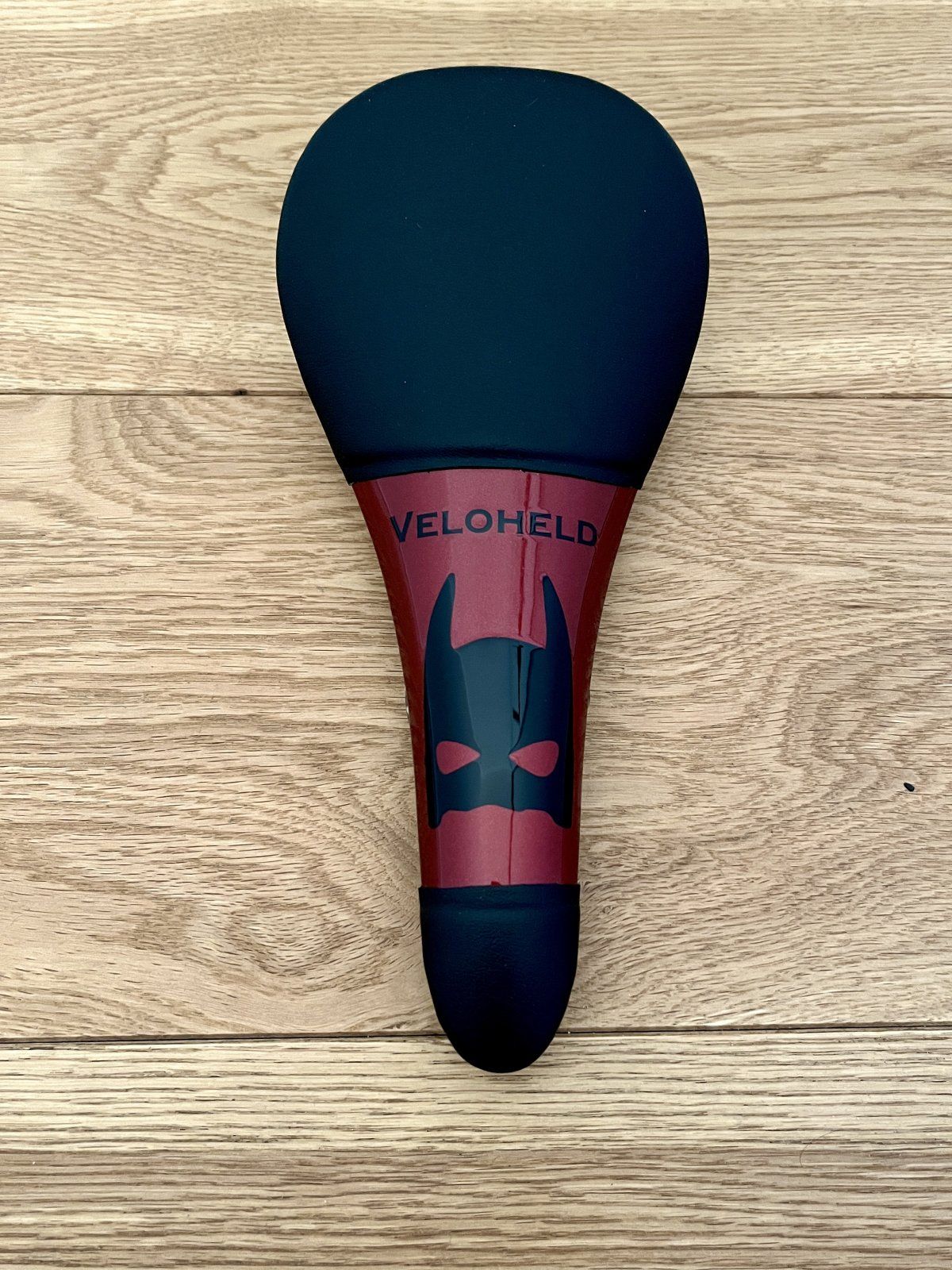

..Speedneedle... ich hab die schon öfter versucht gut zu finden, kriegs leider nicht hin. Aber deine bezogenen Exemplare gefallen mir irgendwie, vielleicht ist das der Beginn eines neuen Denkprozesses @Stefan090801
Muss ja auch keine Needle sein. Mario jammert auch immer über den recht geringen Platz den die Needle zum Verschönern bietet. Da lässt sich mit anderen Sätteln bestimmt noch mehr anfangen. Kostet auch nicht die Welt. Wobei, wenn ich mir Dein Vorhaben so anschaue, dann scheint es darauf auch nicht unbedingt anzukommen.:daumen:
