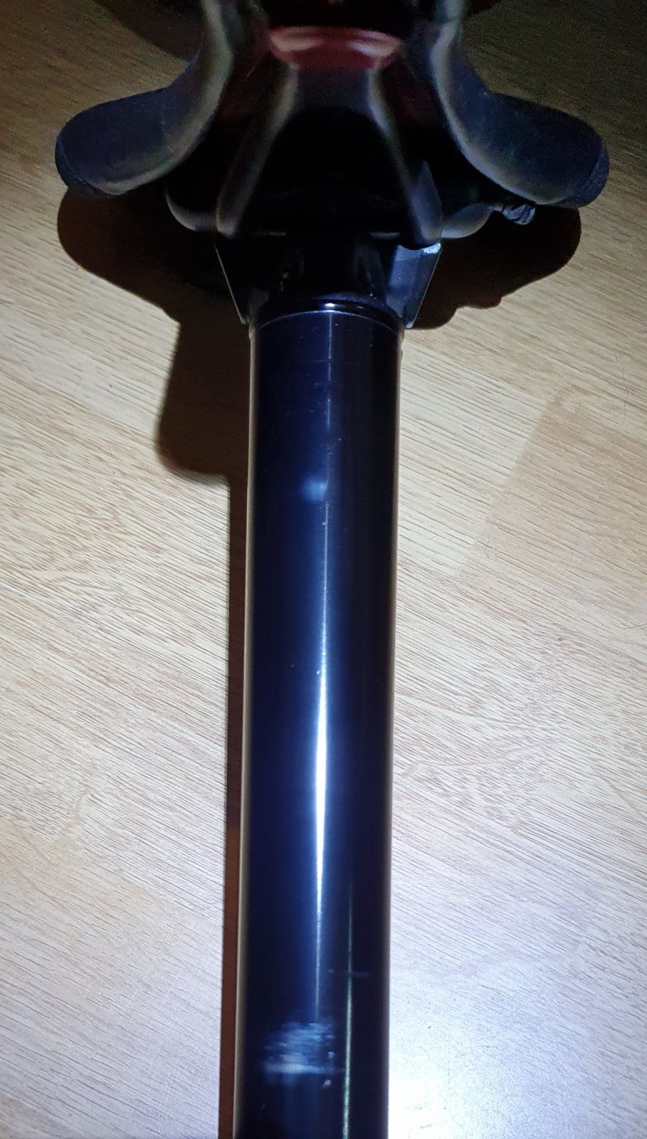

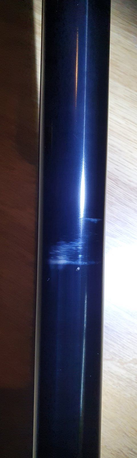

Ich bin sehr unzufrieden mit der Stütze und das liegt an dem was ich von der Stütze zu spüren und zu hören bekomme. Das fängt bei dem nicht hochwertigem Trigger an mit dem hässlichem Messingnippel, wer kommt auf die Idee, an so einem Bike (egal ob raw, oder schwarz) ein güldenes Teil zu verbauen? Ok eine neue Buchse war schnell gemacht und sieht in Schwarz wenigstens nicht mehr so schlimm aus, der Trigger bleibt trotzdem billig. Nachdem ich die Erste Stütze geschrottet hatte (keine Ahnung wie, ich bin exakt nach Anleitung vorgegangen, hat ein LV Händler die Zweite einbauen dürfen. Ergebnis war, dass der Messingnippel nach 50m abgeflogen ist und ich eine Zugverlegung vorm Lenker hatte, die unter aller Sau war. Viel schlimmer war und ist aber das Spiel, welches die Stütze in axialer Richtung hat. Auf jeder Ausfahrt denke ich an meinem Bike ist etwas kaputt, aber nein, es ist "nur" die Sattelstütze ...
Wie kommen auf die Stütze solche Verschleißspuren? Auf dem Trail und im Stillstand ist die immer abgesenkt. Was ist das für ein Qualitätsprodukt, wenn ich als (gelernter Mechaniker und Ingenieur) zu blöd bin die zu verbauen und der geschulte LV Händler offensichtlich auch zu blöd ist? Weiß jemand, welche alternative Sattelstütze noch einen Setback von 40mm bietet? Möchte ungern die aktuelle ausbauen, einschicken und Wochenlang keine verstellbare Sattelstütze haben ...

Ich kann nur für die NGS1 (die ich übrigens auch selber eingebaut habe) sprechen - die funktioniert bei mir und anderen die ich kenne perfekt. Die Rutschkupplung kann mal zu locker sein o.ä. - alles nichts ernstes. Da war die Sache mit dem plötzlichen Druckverlust in der Kartusche einer der größten Mängel, der aber kostenlos behoben wurde. Wie ich schon schrieb habe ich nicht den 8Pins Hebel verwendet, sondern einen normalen Trigger (TrigLOC) - bei normaler Bedienung geht da nichts an der Kartusche kaputt, weil man diesen Hebel ja nicht mit Gewalt über den Endpunkt rausdrückt. Das läuft alles sehr geschmeidig.
Mein einziger Einbaufehler war, dass ich die Nylon Schraube etwas zu weit reingedreht hatte und die Sütze beim Ausfahren hemmte, weil die Gleitbuchse an der Stelle wo die Schraube durch den Rahmen geht zu fest anlag.
Für dein Problem hast du ja eigentlich Garantie - so einen Mist must du nicht abnehmen. Diese Verschleisspuren sind inakzeptabel - diese Beschichtung ist extrem hart / wiederstandsfähig.
Hast du mal die Funktion mit anderen 8Pins Stützen verglichen? Wenn es irgend möglich ist einfach den Händler mit einer funktionierenden eines anderen Bikes konfrontieren - so muss das Teil laufen.
