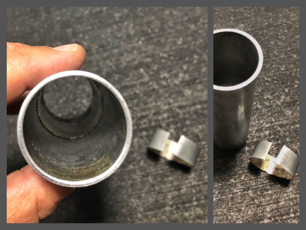

Hallo zusammen,
Habe eine NGS1, seit gut einem Jahr im Einsatz.
Ist es ein bekanntes Problem, dass sich die beiden Teflon (?)-Buchsen in der Gleitbuchse lösen? Habe heute von Fett- auf Öl-Hülse umgebaut, alles mal gereinigt und dabei ist mir das aufgefallen.
Gruß Markus

Same here...
Habe mich gewundert, warum die Stütze spiel hat und die beiden Buchsen unten im Sitzrohr gefunden...
Gibt es das kostenlos Ersatz von Eightpins?
Nein. Diese Hoffnung hatte ich auch. :)
Zitate aus Mails von Eightpins:
"das Gleitbuchsenrohr ist ein Verschleißteil welches man gelegentlich prüfen muss und im Falle auch einmal tauschen muss. Kann man hier gerne bestellen."
"Gleitbuchsenrohr kostet 39,80€, Porto ca. 8-12€"

DITO :(
Tauschen nach 1,5 Jahren - dass ist ja eine tolle Geldquelle für 8Pins ...

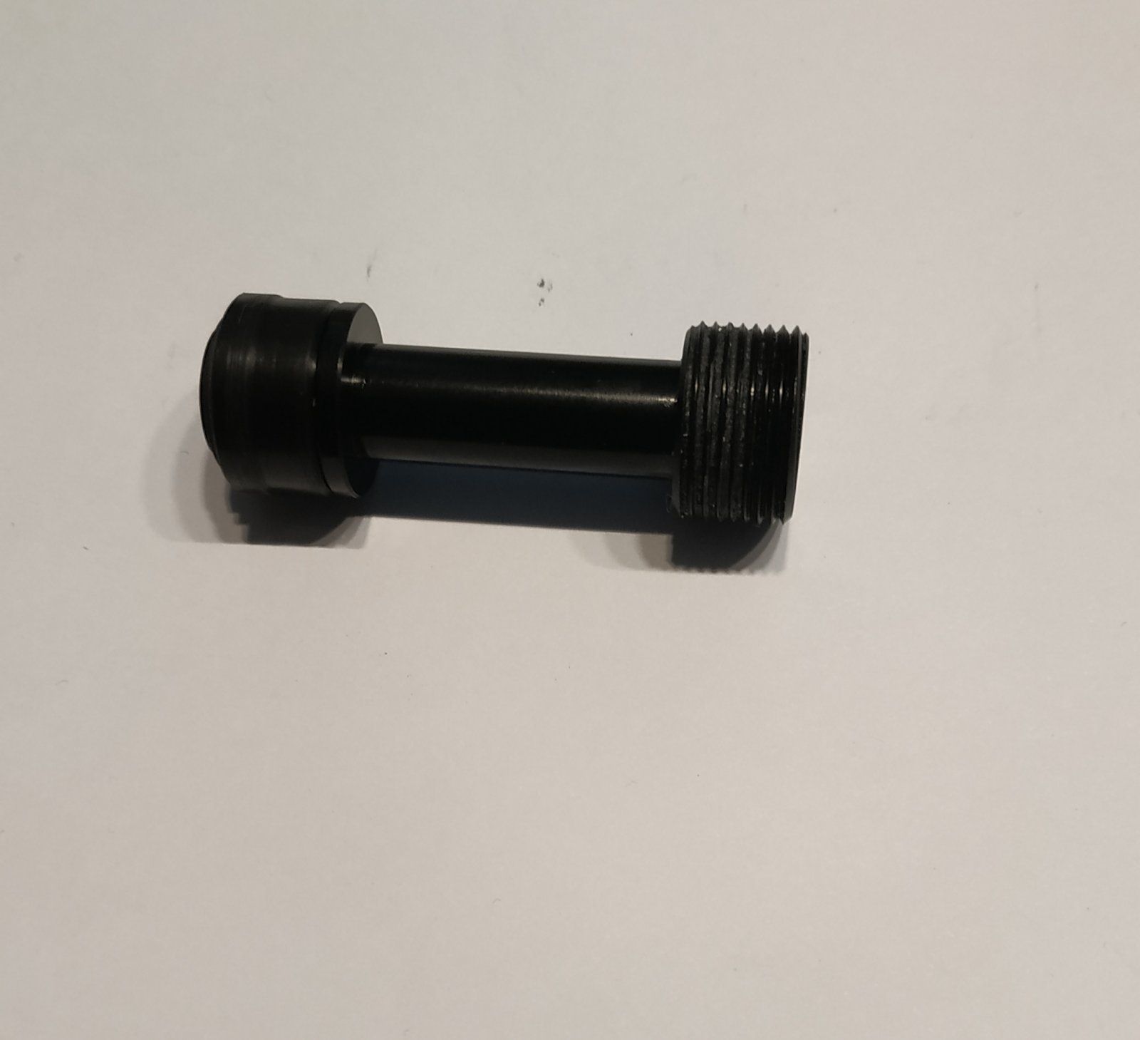

Die Montage erfolgte mit Hilfe des bekannten Einbau Video....
Da wurde ich zimlich schnell ausgebremst, beim entfernen der der Postpinachse kam der Einstellring mit raus, dieser sollte eigentlich vom Werk aus im Rahmen mit Schraubensicherung eingeklebt sein! Das war nicht der Fall!!!
Die Achse war mit konventionellen Mitteln nicht abzubekommen. Am nächsten Tag in der Arbeit mit Heißluftfön und einspannen im Dreibackenfutter habe ich dann den Eintellring abbekommen, allerdings hat das Gewinde es nicht unbeschadet überstanden. Denn die Achse, war nach dem Motto, "man nehme wenn man hat und davon reichlich" mit Schraubensicherung eingeklebt.
Also warten auf einen neuen Einstellring...
