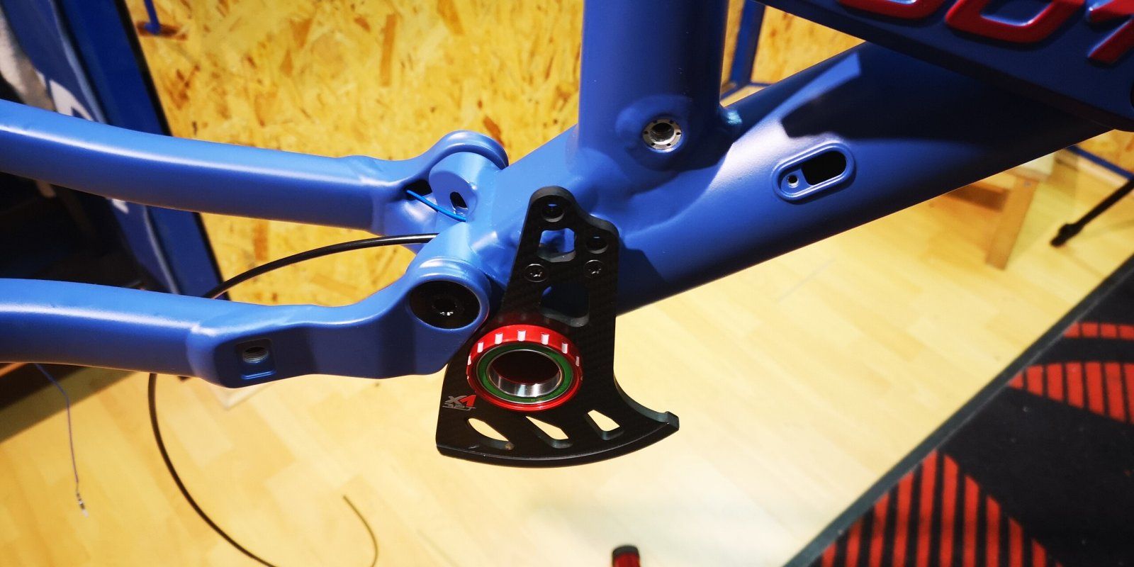

Ich zerlege gerade meinen Rahmen um ihn zum Pulverbeschichten zu geben. Die Kontermutter (antriebsseitig) für den Eightpins Bolzen muss noch raus. Ist das ein einfaches Gewinde? Gegen den Uhrzeigersinn lässt sie sich lösen. Aber dazu braucht man permanent extrem viel Kraft. Also nicht einfach lösen und rausdrehen. Muss ich etwas beachten?
Ich habe die auch nicht ohne weiteres raus bekommen, nachdem ich sachte mit einem Heißluftfön dran war, ging es ziemlich easy ...
Ich habe meinen 601 Rahmen letztes Jahr bei Götz Pulverbeschichteten lassen, da konnte diese Kontermutter drin bleiben. Hat problemlos funktioniert.
Da will ich demnächst hin, habe mir auch überlegt die Schraube drin zu lassen. Aber wenn ich die Schraube drin lasse, ist die erstens in der gleichen Farbe und zweitens nie wieder lösbar.
Danke für die Info, kommt auf meine Liste, war schon auf der Suche nach einem passendem bashguard.
Top Farbauswahl bei Deinem 601und ein gutes Auge für Details. Auch die roten Akzente kommen super rüber ...
