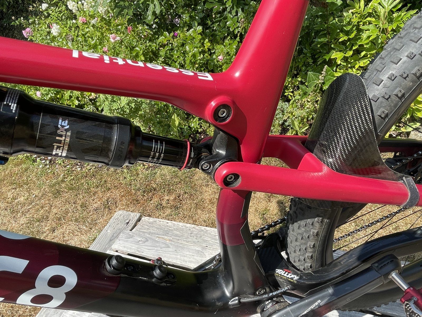

Ich hatte schon seit 2019 die Basler Marke ARC8 im Visier, weil mir die Rahmen gefielen und sie mit einigen interessanten Details aufwarten konnten (z.B. Lagerung des Hinterbaus und der Umlenkwippe, Züge im Rahmen in Führungsröhrchen verlegt).

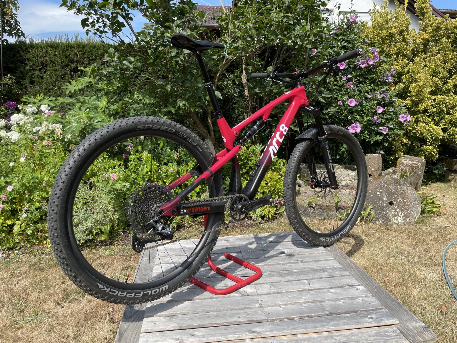

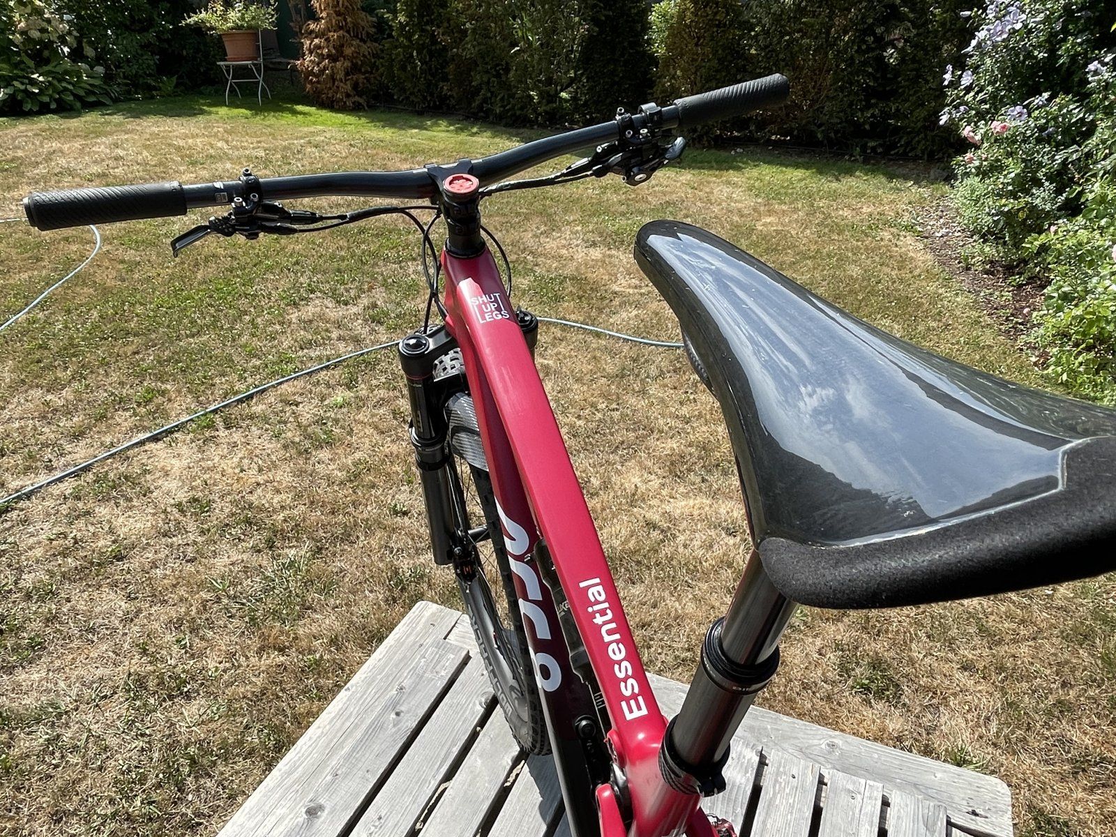

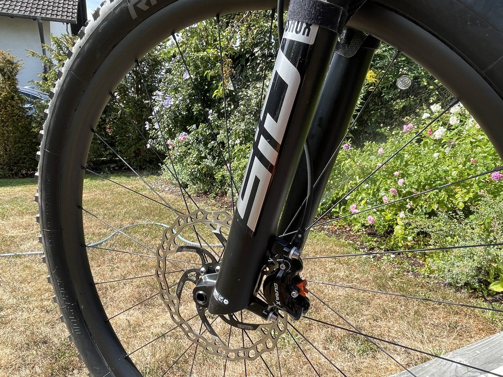

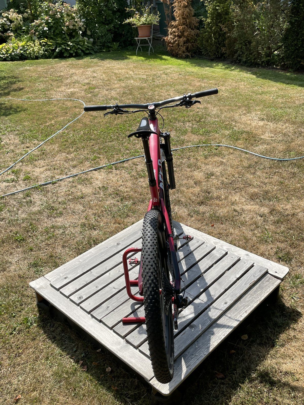

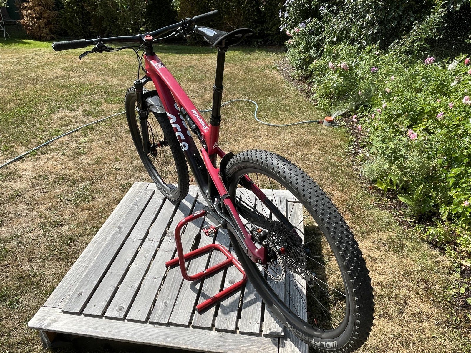

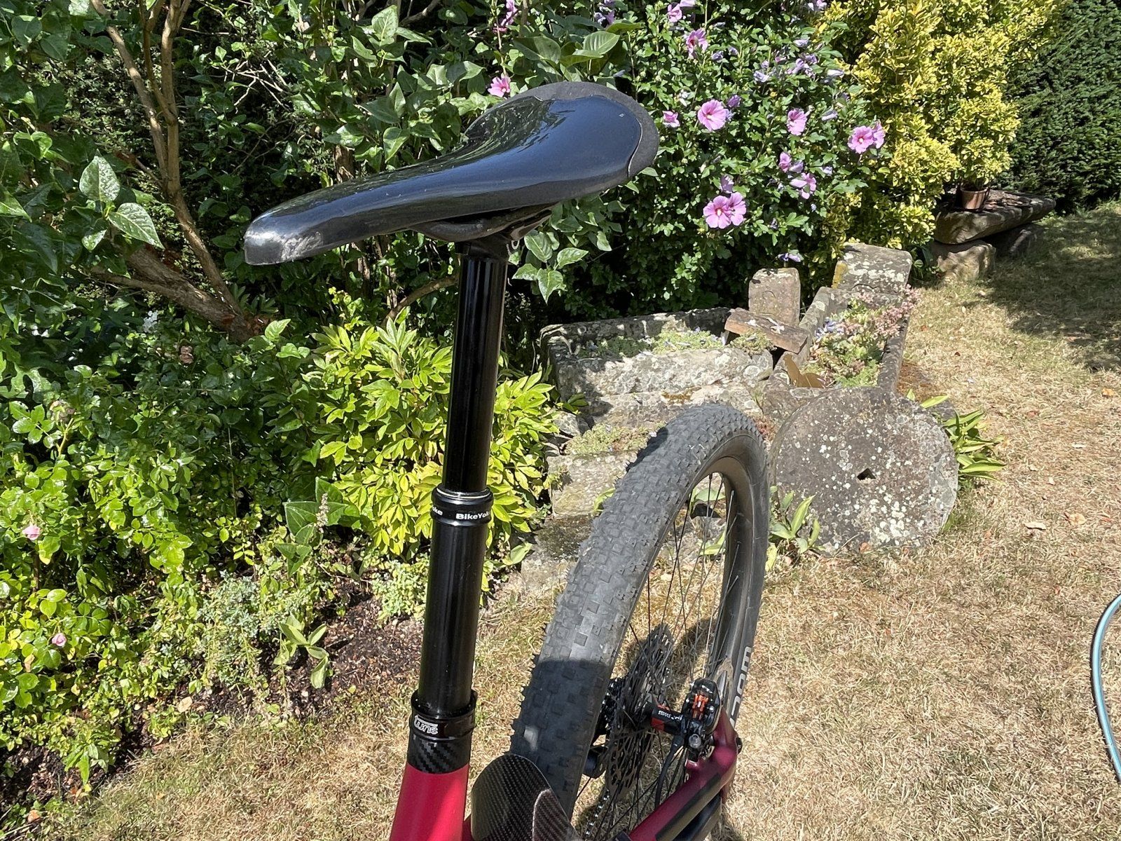

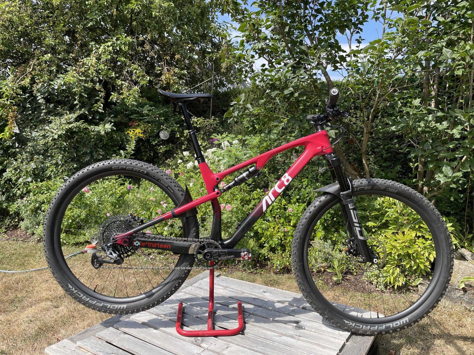

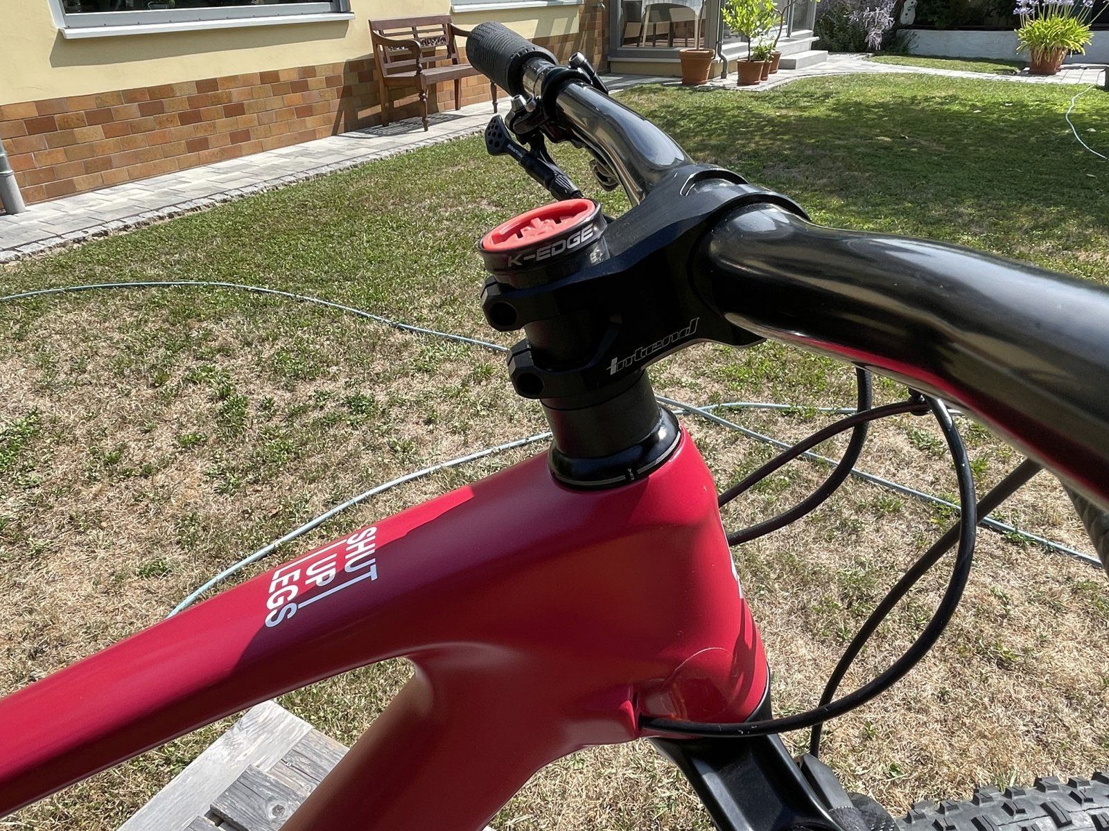

Die günstig erworbene RS Sid Select wurde mittels Race Day Kartusche zur „Ultimate“, eine Cura X fand ich im Bike Markt, sie beißt mittels Trickstuff-Power Belägen in zwei 180er Galferscheiben, der LRS wurde bei Slowbuild geordert (240er DT Swiss Naben, Carbon Felgen mit 28mm MW) und mit 2,4er Wolfpack bereift (Race und Speed), der Dämpfer nebst Huberbuchsen war aus meinem „Eugen“ (Hugene) übrig, die Bike Yoke (125mm) wurde neu geordert, die e*thirteen Carbon-Kurbel fand ich auch für einen schmalen Taler im Bikemarkt, gesessen wird wie auf allen meinen Bikes auf Tune und gelenkt wird das Ganze mit einem 780mm breiten Beast Carbon Lenker, der von einem Intend Vorbau gehalten wird, die Griffel ruhen auf den neuen Ergon GXR. Die Gangwechsel erledigt die Sram X01.
Der Kleinteile-Rest lag so rum bzw. wurde noch flugs bestellt.
Der Rahmen war zwar technisch wie beschrieben 1a, aber für jemanden, der seine Bikes nach jeder Fahrt putzt (!), dann doch in einem jämmerlichen Zustand.
Ergo, komplett strippen, putzen, Lager fetten, abkleben, zusammenbauen, zufrieden sein.
Jetzt konnte der Aufbau starten.
Zwei Kaffee, eine Flasche Wasser und ein Belohnungsweizen später war der „Eidgenosse“ für seinen zweiten Frühling fertig.
Mit dem Ergebnis bin ich mehr als zufrieden.
Eh klar, das neueste Projekt ist immer das geilste, aber:

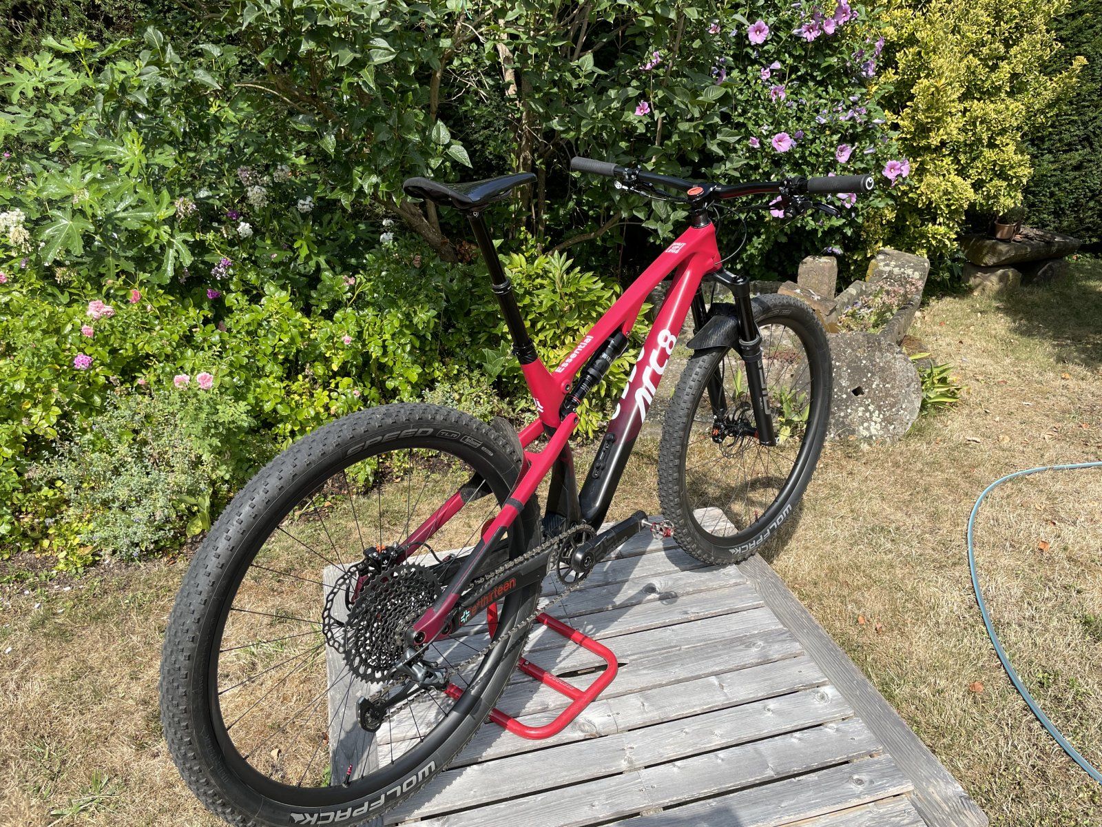

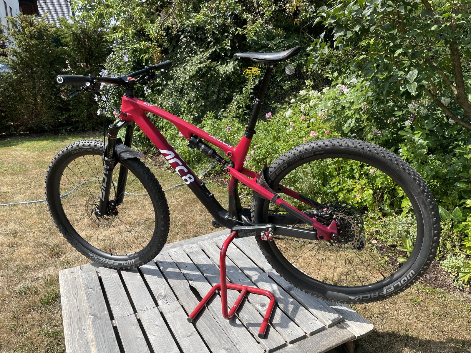

So wie auf den Bildern wiegt das ARC8 Essential 10,7kg, fährt sich unglaublich ausgewogen und macht Spaß ohne Ende. Obwohl „nur“ 120/120mm Federweg hat man immer das Gefühl es wäre mehr, der Eugen muss gerade immer öfter im Stall bleiben.
Für die meisten Mittelgebirgstrails und mein Fahrkönnen völlig ausreichend.
Aus meiner Sicht ein toller Rahmen, den die Jungs aus Basel da am Start haben.
Für mich ein echter Geheimtipp und so wie ich das sehe der erste hier dokumentierte ARC8 Individualaufbau.
Und jetzt endlich BILDER… und sorry für den langen Text.

Der Rahmen wiegt in Größe L mit Dämpfer ca. 2300gr.
Da der Rahmen für Gabeln bis 140mm zugelassen ist, ist das ok finde ich.
Ein DC ist damit genauso möglich wie ein leichtes Trailbike.
Eine zweite Flasche passt nicht, allerdings passt eine 800ml Flasche problemlos.
