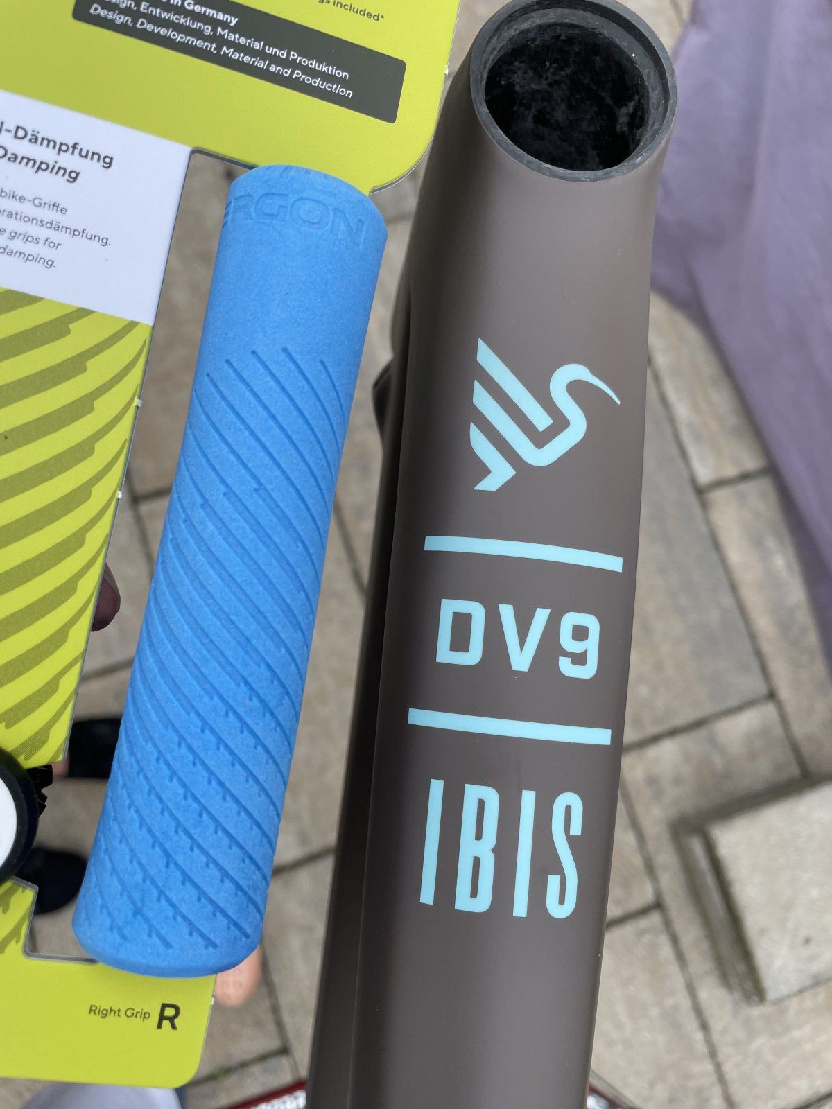

Die günstigste und leichteste Lösung wäre eine SLX Kurbel mit Garburak KB. Aber das dunkelblau der SLX gefällt mir nicht. Würde dann ne XT 8120 nehmen und dazu ein blaues KB.
https://r2-bike.com/GARBARUK-Ketten...-fach-narrow-wide-Shimano-XTR-M9100-32-ZaehneDenke, dass das zu dunkel ist und sich mit der Hellblauen Schrift auf dem Rahmen beißt und zu dunkel ist.

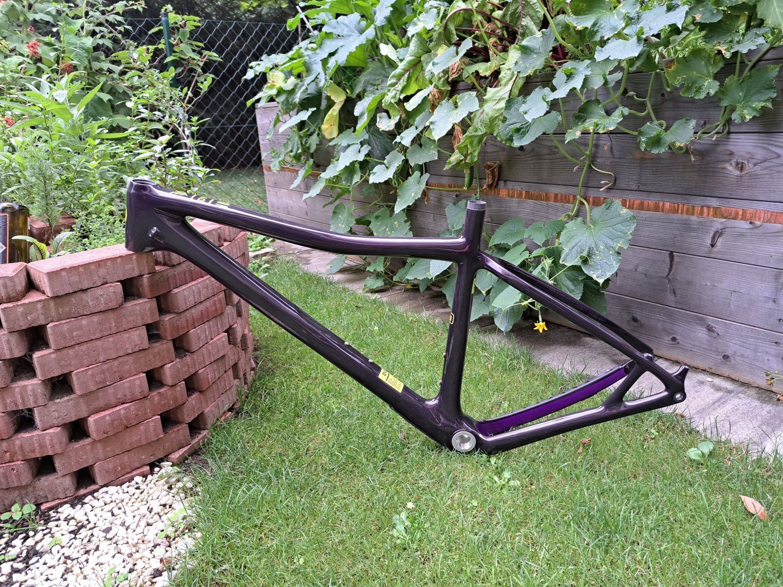

Erster Carbon Hardtail Rahmen der hier einzieht, nach Reihenweise Stahl und Alu
Wollte ehrlich gesagt die Finger von Carbonrahmen lassen (immerhin waren mal
2 Carbon Fully Rahmen im Haushalt) aber beim IbisTeil war die Versuchung einfach zu groß....
Meines wird unspektakulär aufgebaut, es werden alle Teile vom alten Hardtail übernommen. Steuersatz fehlt bei mir auch noch...Der kommt nach

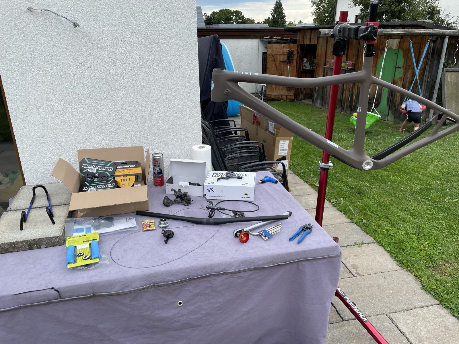

Da gestern leider kein Steuersatz in der Post war und heute auch nicht, habe ich parallel mal ne Bestellung bei R2 aufgegeben. Zwei KB zum probieren, so wie die hellblauen XC Ergongriffe und einige Vorbauten.
Als Lenker wird ein s works mit 760 mm und 10mm Rise verbaut.
Als Dropper verbaue ich eine vorhandene BY Revive 2.0 mit 125mm.
Statt dem XT Schaltwerk, gibt es wohl das von @Alfo84 angebotene XTR(überlege ich noch bis morgen früh). Hätte dann noch wer einen XTR Hebel? @Schnitzelfreund vom Oiz?
Hier die kurzfristige Auswahl
