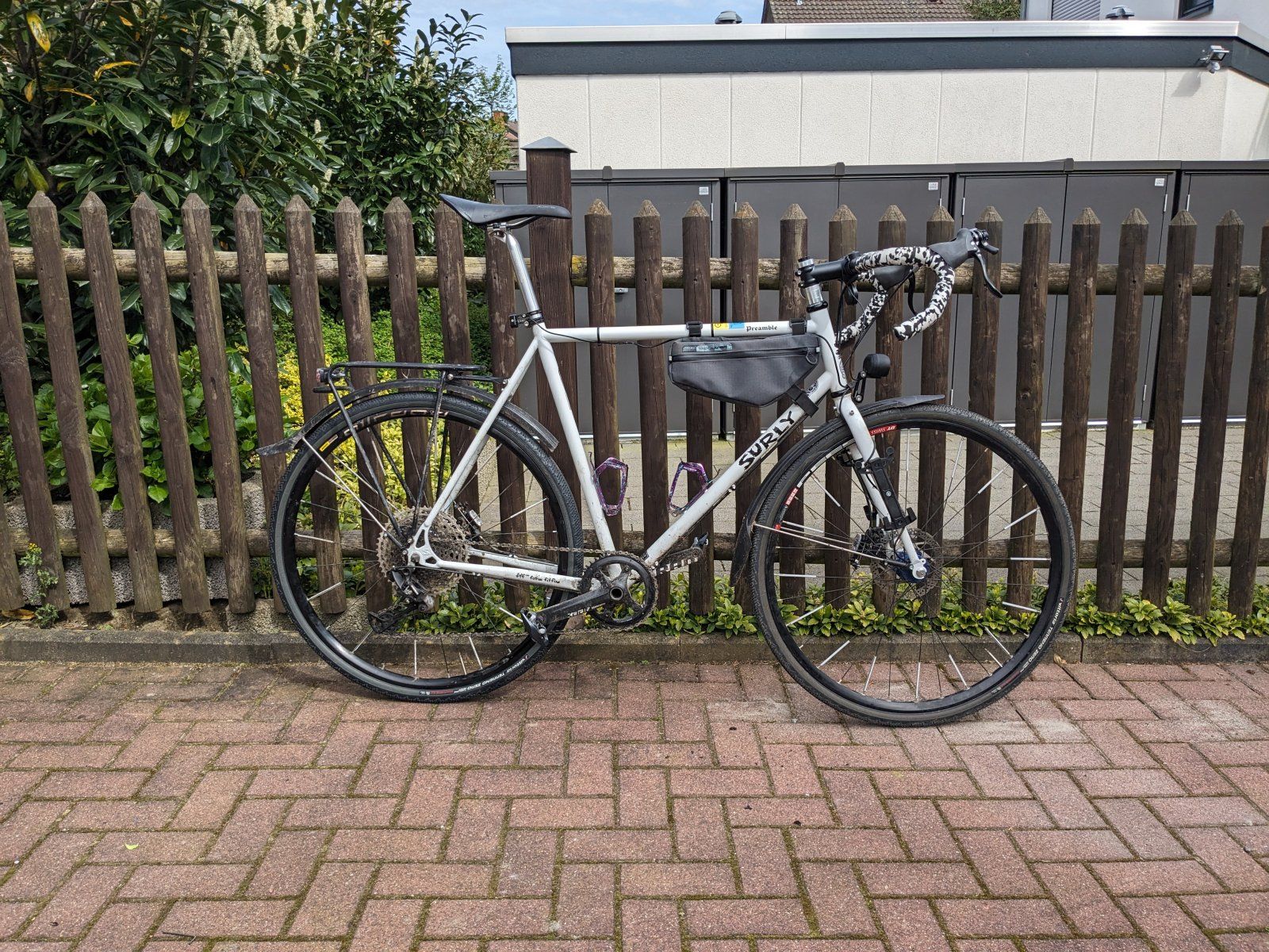

Schutzbleche passen bei 40mm breite leider nicht in die Gabel. Werde die 40mm Terreno Dry runter fahren und dann was schmaleres montieren. Oder den Marathon Almotion.
Hinten sollte ein 45er/50er Blech passen. Vorn könnte man das Blech im Gabelbereich etwas schmaler machen oder das Blech teilen. ...
... Ähnlich, wie man es früher bei Rennern mit den Olympic Racer Blechen oder bei Crossern mit den Blümels gemacht hat. Und da gab es noch das zusätzliche Hindernis Felgenbremse.
Auf Reifenbreite würde ich in deinem Fall wegen der Sicherheit und der geringeren Belastung für den Körper nicht verzichten.

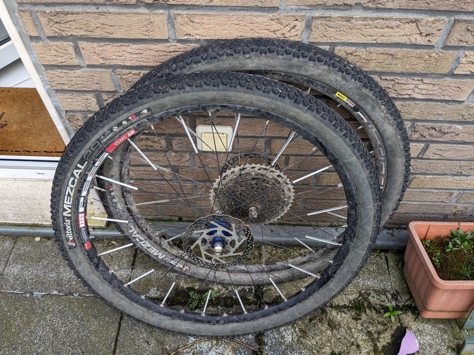

Baue den Tubeless tauglichen LRS vom MTB ans Gravel. Denke 37mm mit Schutzblech sollten wohl passen. Andersrum dann ans MTB, das zukünftig wohl eher Trekkinglastig bewegt wird. Schutzbleche dafür habe ich noch im Keller liegen. Kann dann auch bei Frost mit Spikes genutzt werden.

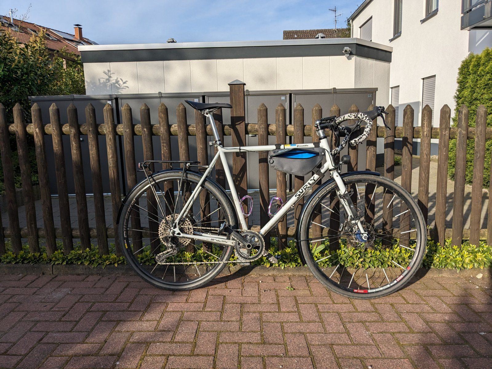

Schutzbleche montieren. Die Pelagos, sind ja mein zweites Paar, sind super einfach zu montieren. Hinten musste ich deutlich spacern bzw die Verbindung zum Steg oben ein ganzes Stück verlängern. Da hat der Surly Rahmen seine Macken. Wie 42mm mit entsprechender Schutzblechbreite passen sollen weiss ich nicht, wäre mir deutlich zu knapp. Die 45er Pelagos passen gut rein.

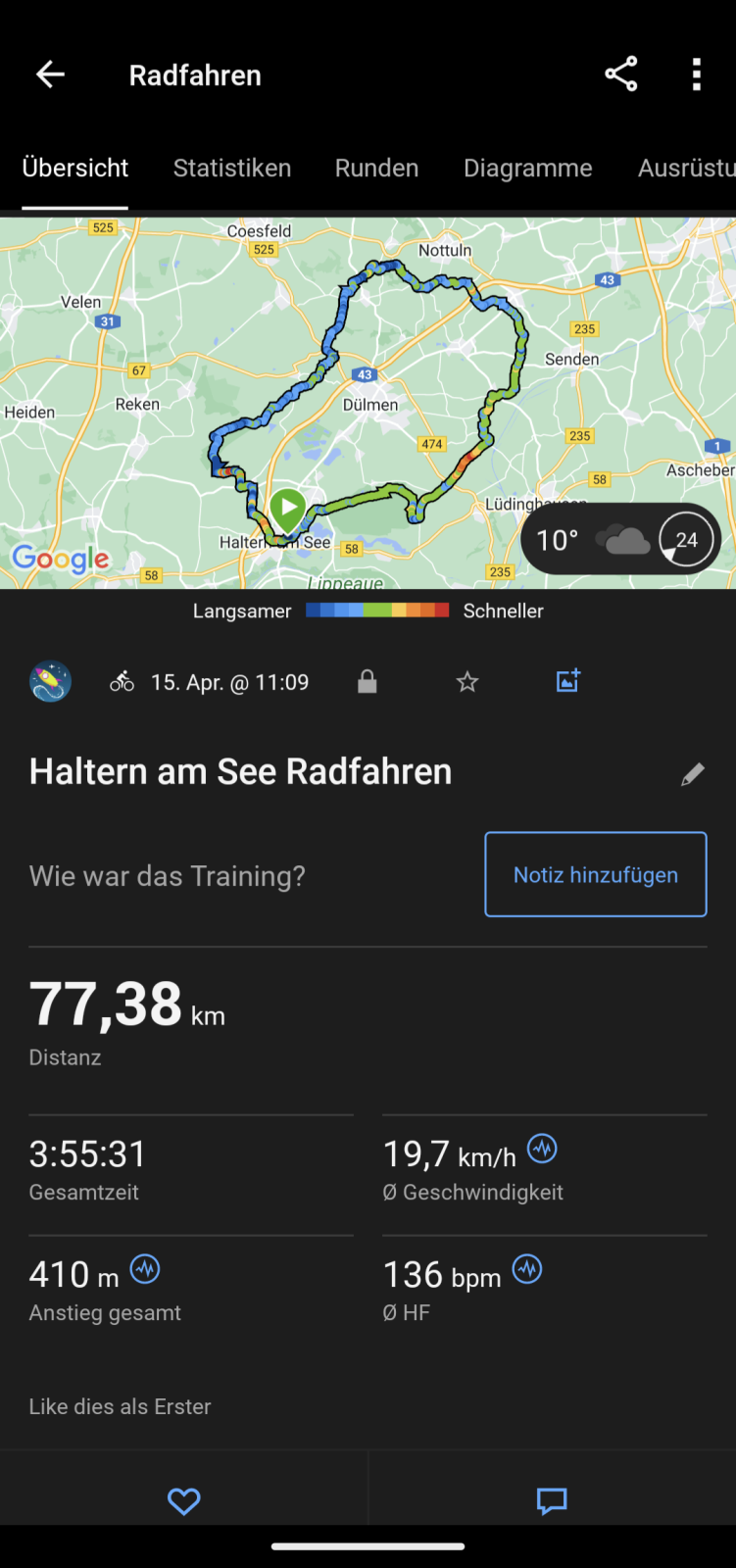

Erste etwas größere Tour. Stück für Stück geht es aufwärts. Und Glück habe ich auch noch gehabt, erst zum Ende hin wurde es nass. Spitzschutz wäre eventuell noch eine Idee. Zumindest vorne.
Sieht ziemlich gut aus! 4 h im Sattel. Und 80 km geschafft mit einem Rad, das nicht aerodynamisch optimiert ist. Und mit deiner Körpergröße bist du auch nicht gerade windschlüpfrig. Nur 136er Puls. Gelungener Auftakt!
