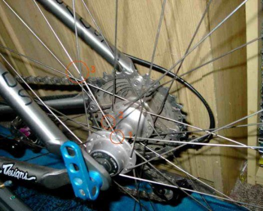

Hallo,
Auch auf die Gefahr hin mich jetzt hier völlig zu blamieren, aber was bedeutet das? 2, 3 oder 4 fach gekreuztes einspeichen?
War eben auf der DT Swiss Homepage um dort die richtige Speichenlänge mit dem Kalkulator berechnen zu lassen (Nuke Proof Kassetten Nabensatz auf Mavic 517). Dort muß man aber die Kreuzungen angeben um es richtig berechnen zu lassen.
Ich speiche meine Laufräder zwar schon seit ewiger Zeit selbst ein, hat auch immer ganz gut geklappt, habe mir aber noch nie wirklich Gedanken darüber gemacht was es da für unterschiedliche Varianten gibt :confused:
Ich habe immer ein Laufrad als Muster daneben gelegt und mich beim einspeichen daran orientiert.
Kann mir irgendwie nicht wirklich etwas darunter vorstellen, wie z.B. 4 fach gekreuzt aussehen soll.
Welcher einspeichmethode habe ich mich denn z.B. am unteren Bild eigentlich bedient? 3 Fach, weil eine Speiche auf dem Weg von der Nabe bis zur Felge drei Speichen kreuzt :confused: oder wie soll man das verstehen?
Bitte um Aufklärung :bier:

Kein kreuzing ist Radial. 3x (das meist benützte) is woh die speichen jeder 3 andere speichen kreuzt.
Achtung; NukeProof naben gibt es mit verschiedene flanschdurchmesser, also wurde ich nicht bei vermeldung 'NukeProof HR nabe' oder soh, die speichenlänge gleich nehmen... Wurde es nachprüfen einige oder andere weg...

genau, wie oft ein speiche andere speichen kreuzt. dreifach ist lang bewaehrter standard, aus gutem grund. 0fach ist radial. eine variante von radial ist die, dass man die nabe etwas verdreht. sieht funky aus, bringt aber genau so wenig wie radial.
bei vierfach gehen die speichen noch etwas flacher vom flansch weg. ist angeblich der optimale winkel.

an dem Laufrad stehen die Speichen leider nicht ganz korrekt. Zugspeichen (die nach hinten weggehen) sollten außen liegen, da sie höher belastet werden (Kettenzug/Kraftübertragung) als alle anderen Speichen (Ausnahme: Scheibenbremsnaben, da wäre es korrekt). 4-fach Kreuzung geht mit Standart Naben, ist aber mit denen nicht besonders empfehlenswert, weil die Speichenköpfe der daneben liegenden Speichen berührt werden.
Kreuzung über den Ventil ist schlecht zum Pumpen und sieht inkompetent aus, ist statisch aber unproblematisch.
Radialspeichung am Hinterrad ist nicht mein Ding, (wenn dann nur auf einer Seite, da die Antriebskräfte durch Laufradverwindung übertragen werden, was nicht lange hält), habs probiert und ist trotz besserem Schirmstand (Speichen stehen weniger flach (von oben betrachtet) nicht besonders haltbar. Die bisher einzige speiche, die mir einfach so gebrochen ist (ohne Ast-Hilfe) war eine Radiale am HR.
Folglich gibt es 2-fach und radial praktisch nur am Vorderrad, da ist eh fast alles möglich (Wurzelspeichung, paarweise etc.), was man sich so ausdenken mag, da die Belastung viel geringer ist (Ausnahme: wieder Scheibenbremsli)

P.S. Ganimed, ich wundere mich jetzt schon, wie stabil Deine Laufräder in der Vergangenheit so waren, bei Deiner Einspeichtechnik. Wie oft mustest Du nachzentrieren?
ich würde jetzt behaupten, dass hochflanschnaben eben nicht 4-fach eingespeicht werden sollten. denn dem argument des grösseren lochabstandes steht der kleinere abstand zwischen flanach und felge gegenüber. und um es zu veranschaulichen kann man annehmen, dass der flansch fast felgendurchmesser hätte. dann geht nur radial. klar das ist rein theoretisch, aber zum veranschaulichen gut.
denn man darf nie so viel mal kreuzen, dass die speichen an der nabe über den kopf der nachbarspeiche gezogen wird.
noch die sache mit den speichen auf der kettenseite. ich habe es so gelernt, dass die zugspeiche den kopf nach aussen hat, sprich nicht über den flansch geknickt wird... aber das ist im besten fall kosmetik ist.
luki, der leibend gerne räder einspeicht, und dank roesli immer wieder die chance erhält...
Wundert mich jetzt auch das es gehalten hat. Ich fahre das Hinterrad jetzt etwa seit 5 Jahren und hatte nie irgendwelche Probleme damit. Nachzentriert hab ich es eigentlich auch nicht besonders oft oder viel. Vieleicht nur Glück gehabt. Das Rad macht aber auch jeden Unfug mit den ich ihm zumute. So schlecht kann es also eigentlich nicht sein.
Naja, ich lasse es jetzt trotzdem mal so wie es ist (bin zu faul es jetzt noch extra umzuspeichen). Aber die neuen Laufräder will ich versuchen diesmal richtig einspeichen.

Am HR sollte man wenn überhaupt auf der ...Antriebsseite.. radial speichen und links mindestens 2 fach. Keiner weiß genau warum, ist aber ein Erfahrungswert und das LR hält wesentlich länger. Das gilt natürlich nur für einteilige Nabenkörper.
4 fach ist ganz schlecht, weil wie Oben gesagt meißtens die Sp über die Köpfe der Nachbarspeiche laufen und das mögen die garnicht. Das stammt vermutlich aus einer Zeit, als noch 27" + 30"! gängig waren, also grosser Felgendurchmesser, kleiner Nabenflansch, = steiler Speichenwinkel und damit keine "Berührungspropleme".
Sorry, aber das ist so nicht richtig. Da die Aussenspeiche (Kopf zur Mitte der Nabe) sich auf einer breiteren Basis abstützt kann sie höhere Kräfte übertragen. Das macht sich in form höherer Dauerhaltbarkeit bemerkbar.
