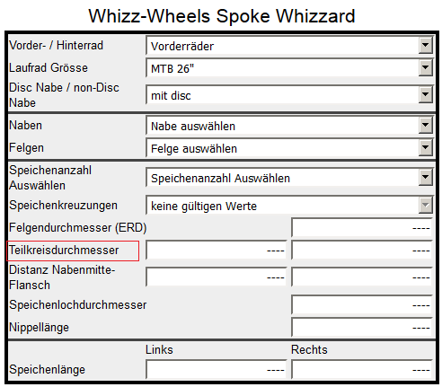

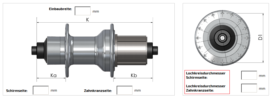

Andersrum, welcher Speichenrechner "fragt" den nach dem Teilkreisdurchmesser? :aetsch:
(...) welcher Speichenrechner "fragt" den nach dem Teilkreisdurchmesser? (...)
Ebenso übrigens bei DT Swiss und im Spokomat von radtechnik.awiki.org (wobei die Online-Version von "Flanschdurchmesser" spricht).
Die meisten anderen, die ich auf die Schnelle gecheckt habe, fragen nach dem Lochkreisdurchmesser. Der Sapim-Speichenrechner zum Beispiel, aber auch Speichenrechner.de, Nabendynamo.de oder Fahrradmonteur.de:
Bei Komponentix.de heißt der Wert "DL", was eher "Durchmesser Lochkreis" als "Durchmesser Teilkreis" bedeuten dürfte.
