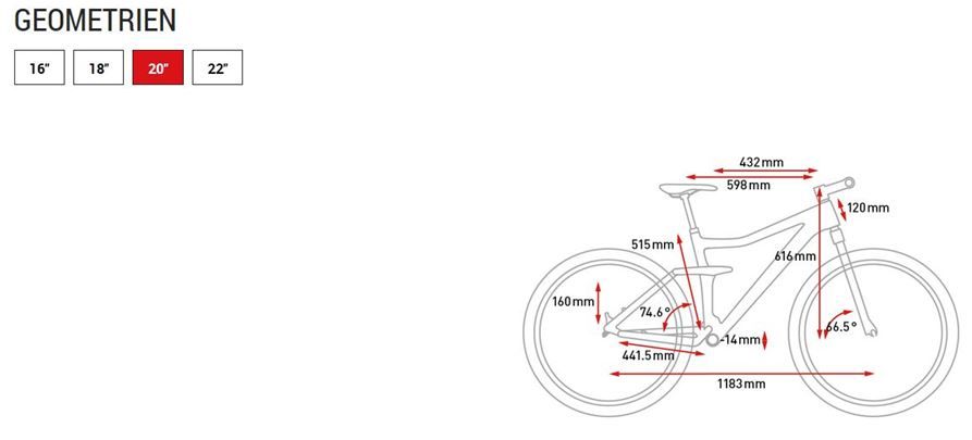

Ich bin 1,86m und SL 88cm. Ich hatte das 2014 Stereo 160 in 20", ist sogar etwas kürzer als das 140 hier.
Ich empfand es damals als OK.
Aus heutiger Sicht wären mir die XL von Cube zu kurz. Hier spielen sicherlich persönliche Vorlieben ein, für dich würde ein XL nur in Frage kommen wenn die Dropper tauscht. Die Sitzrohre sind für dich und 150mm Dropper zu kurz.
