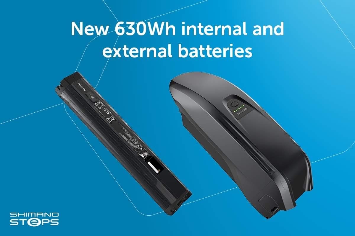

Deshalb mal folgendes, es kam irgendwie die Tage, habe es von einem Freund bekommen die offiziellen Akkus von Shimano....
Wäre super wenn der integrierte am Ekano passen würde....

Der 625er Akku von Bosch ist länger als der 500er bzw. 400er weil er mehr Zellen enthält. Der passt nicht in die älteren Modelle. Umgekehrt sieht das anders aus. Bei Cube wird eine Schiene verbaut auf der die obere Aufnahme des Akkus verschoben werden kann. Die neuen Modelle können somit mit den 625ern und 500/400er Versionen gefahren werden. Die neuen Shimano Akkus sind ebenfalls länger und passen so wohl nicht ins Ekano.
https://www.google.de/amp/s/www.emtb-news.de/news/shimano-630-akku-neuheiten-2020/amp/
Im Angehängten Artikel steht dass der Akku die selben Abmessungen hat wie der 504WH Akku.
Woher kommt dann die Aussage das er nicht ins Ekano passt?
Steht doch direkt im Artikel
"Kann ich die neuen Akkus an älteren E-Bike mit Shimano-Motor nachrüsten? Die Antwort lautet: Nein, leider geht das nicht. Die neuen internen Akkus (BT-E8036 & BT-E8035-L) bauen deutlich länger als der aktuell in vielen E-Bikes platzierte Shimano Akku BT-E8035 mit 504 Wh"
Ahh okay xD das ist ja dann schade
nicht wirklich, der 504 reicht doch für die normal Runde Sauerland, die 630 machen ein Bike nur schwerer und sind aber für Alpenrunden / Gardasee zu wenig. Also doch Zweitakku.
Mein Zweitakku bleibt bei den Weekend Runden fast immer zu Hause. Ich schleppe Ihn nur mit wenn Frau das Ekano fährt und ich das Bio-Nicolai .
Die Zukunft wird es zeigen, denke aber, dass Minimal Assist ohne 1000WH Akkus auch ein Standbein haben wird.
JA so ist da mit den Akkus, war fast klar das der nicht paßt, als wenn es keine Zellen mit mehr Kapazität gibt was in der gleichen Größe verbaut wird.
Fahrrad ist eine riesen Industrie, aber sie zwingen uns immer ihren Willen auf.... das ist nicht schade sondern das ist eine Frechheit, jetzt mit solchen Akkus zu kommen...>:(:streit:
