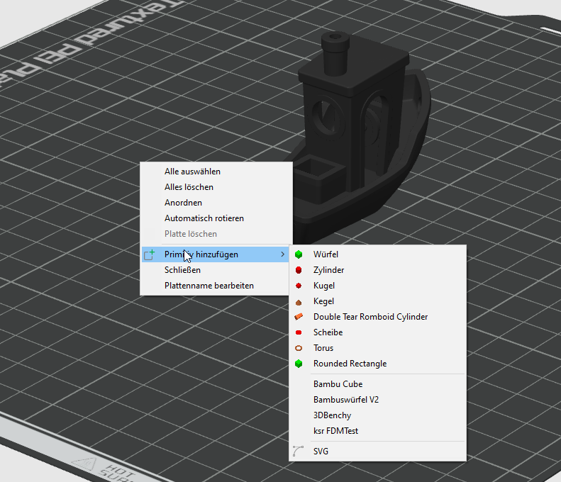

Dir wird ja schon geholfen aber falls du eine leicht zu bedienende Software suchst, könntest du dir mal Shapr3d angucken, das ist deutlich entspannter als Fusion360 und super für so kleine "Projekte" geeignet.
Alternativ kannst du den Ausschnitt auch direkt im Orca-Slicer einfügen:
Einfach einen Würfel einfügen, auf die richtige Größe und Position ziehen und dann als negativ mit dem Model mergen.

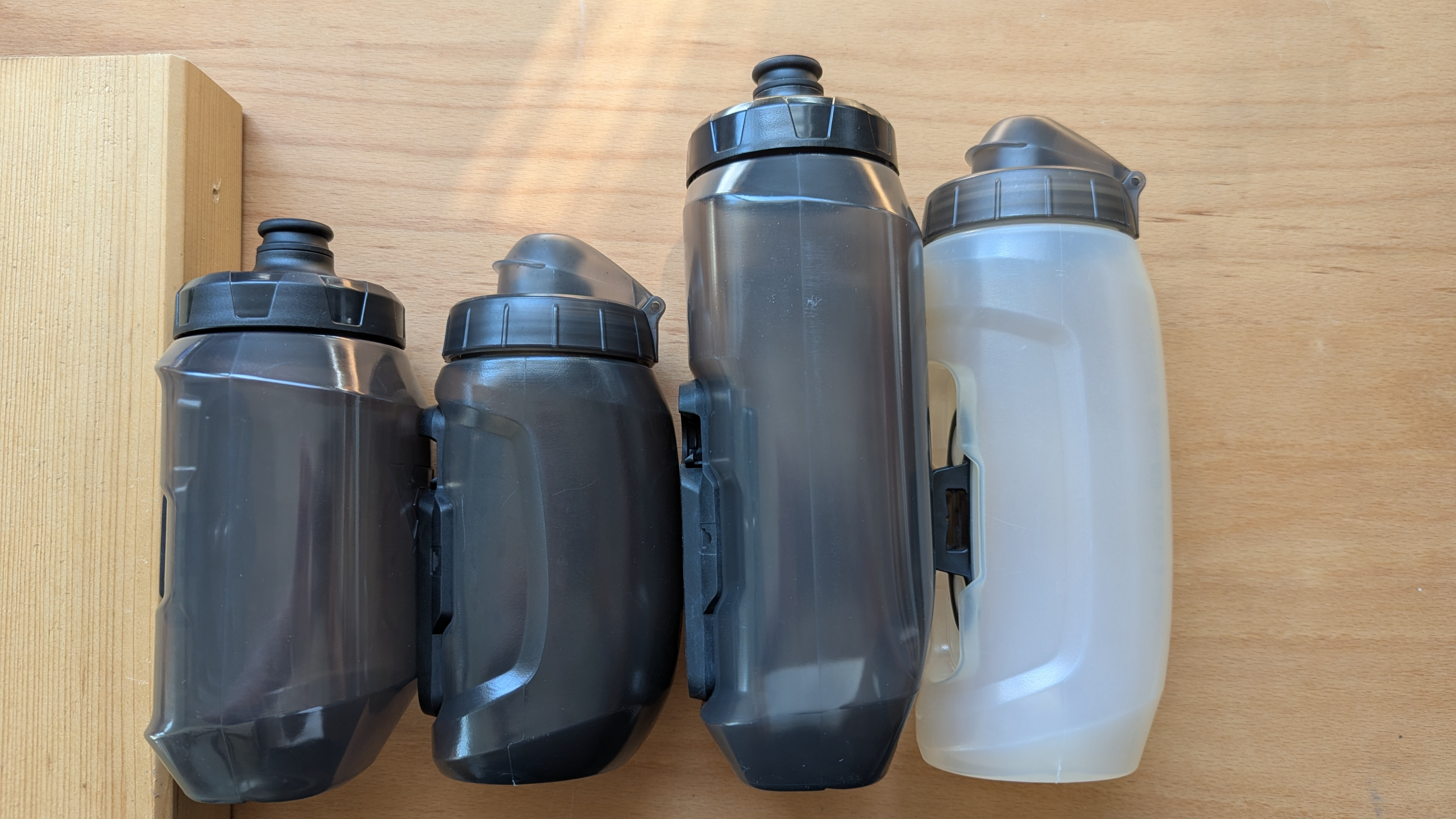

Da es aktuell 15% bei YT gibt, habe ich mir mal die Thirstmaster 4000 & 5000 bestellt. Die 4000er passt ohne Probleme in den S Rahmen:
Die 5000er passt nach Bearbeitung mit dem Heißluftföhn:
Volumen ca. 820ml anstatt 835ml.
Hier noch Vergleichsbilder der Flaschen:
Thirstmaster 4000, Fidlock Twist 450, Thirstmaster 5000, Fidlock Twist 590
