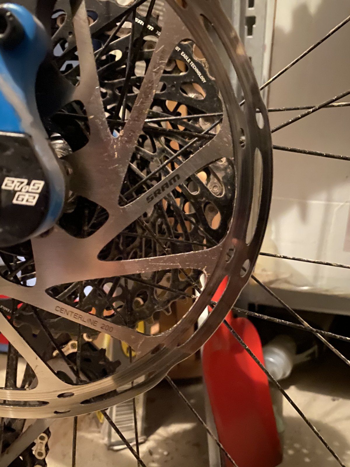

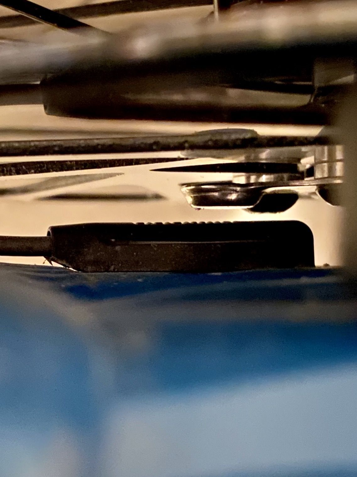

Ok, also Nabe ist ist fest das hatte ich schon gelesen und kontrolliert. Magnet ??? Des weiß ich nicht ich kann nur nen Bild anhängen aber ob das der richtige ist kann ich nicht sagen? Und welcher Radumfang eingestellt worden ist das weiß ich leider auch nicht, wie bekomm ich das raus? Und das es 10% Abweichung haben darf ist mir auch bekannt, bin heut gefahren, gemessen mit GPS waren es 28km am Trip waren es 58km das sind aber großzügige 10%?.

Die Unterlegscheiben am Magnet entfernten und nen stärken Neodym Magnet kaufen der von den Maßen drauf passt so dass du noch 3-5mm Luft zum Sensor hast und das Ding ist gegessen.

Den Magnet habe ich einfach aufgesetzt auf den alten. Nichts verklebt hält sich gegenseitig.
Vllt reicht es ja schon aus wenn du den Magnet etwas mehr in Richtung Sensor biegst.
