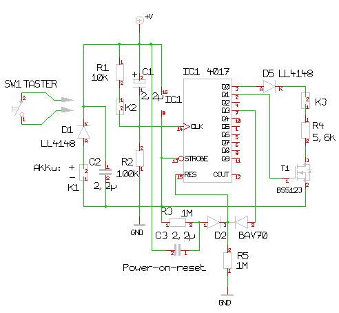

Für alle, die ihre Lampen mit einem einzigen Knopf einschalten und auch dimmen möchten, aber sich nicht an MaikRutsches Lösung ranwagen wollen:
Ich habe eine einfache Schaltung gebaut und erfolgreich getestet, die im Zusammenspiel mit dem Stromregler, den ich schon mal vorgestellt hatte folgendes kann:
Ein einziger Taster schaltet zwischen Aus - Halbe Helligkeit - Volle Helligkeit - Aus - Halbe Helligkeit usw...
Aufbau mit einem CD4017-CMOS-IC und ein paar weiteren aktiven und passiven Bauteilen.
Alles natürlich in SMD. Die Platine passt auf die Rückseite der Stromregler-Platine in eines von Raymunds Gehäusen. Der Taster wird auch noch ins Gehäuse passen. Somit hat man alle Elektronik im Gehäuse untergebracht.
Falls Interesse besteht, poste ich gerne Schaltplan und Bilder.
Gruß
Jürgen
Also jetzt kokettiere 'mal nicht zu sehr mit dem öffentlichen Interesse an Deinen Entwicklungen und rück' die Unterlagen heraus, ich jedenfalls bin sehr gespannt
Gruß Tilux
Hab ich jetzt mir mit meinem Entgegenkommen eine Bringschuld eingehandelt? Ich hoffe nicht. Trotzdem hier die versprochenen Infos wie Schaltplan und Platine:
K3 Pin 2 verbindet man mit der Katode von D1 im Stromregler-Schaltbild, K3 Pin 1 wird mit Pin5 vom IC1b verbunden, die Akkuspannung kommt an K1.
