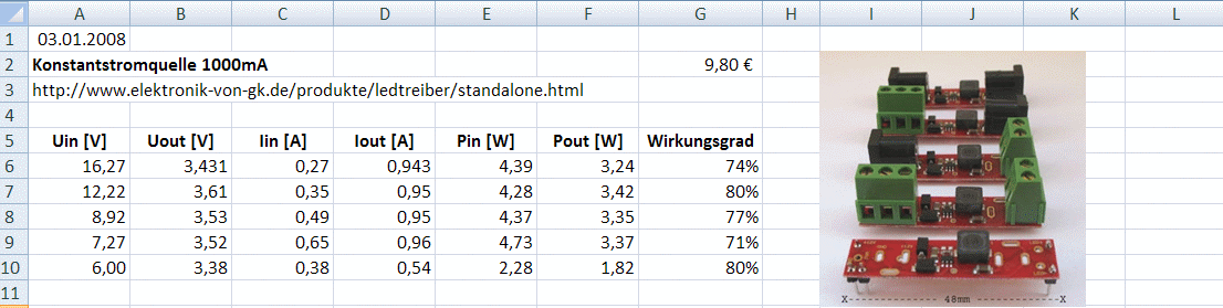

Ich habe heute die KSQ von http://www.elektronik-von-gk.de/ bekommen.
Die Variante mit 1000mA.
Die Schaltung scheint wohl von Hand gelötet zu sein.
Die Leiterbahnen sind verglichen mit anderen KSQs ziemlich schmal.
Die ersten Messungen seht ihr im Anhang.
Der Wirkungsgrad ist bei einer Led bestenfalls 80%.
Den Wirkungsgrad mit mehreren Leds und der PWM-Dimmung teste ich wohl mal am Wochenende.
Evtl. sind die 80% ja gar net so übel, da die Spannungsverluste über dem Schaltregler und den Dioden ja konstant sein sollten. Bei mehreren Leds sollten diese Verluste weniger ins Gewicht fallen.

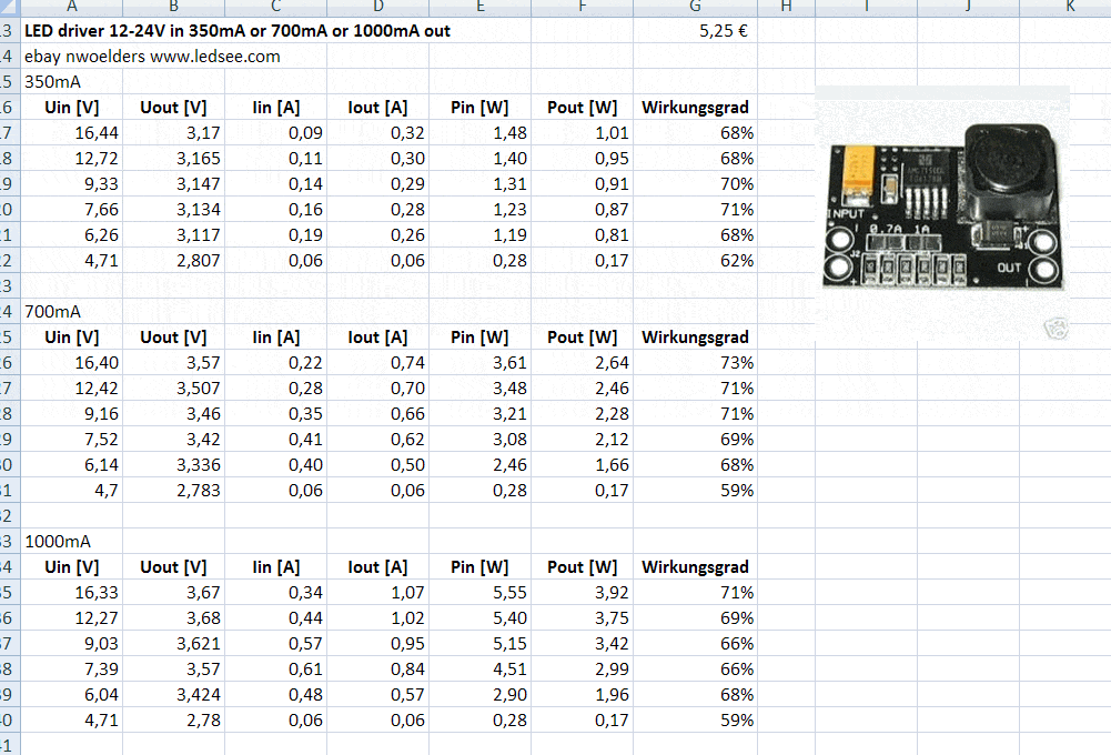

Ales Vergleichsmessungen habe ich die Werte der KSQ von ledsee.com angefügt.
Hi Tobi
Also so toll sind die werte ja in der tat nicht
Wir sollten echt mal ein aufmachen und alle KSQ sammeln

Ich habe mal noch die KSQ von ledsee.com vermessen und oben angehängt.
Wenn ich dazu komme, füge ich noch Messwerte mit 2 und 3 Leds, sowie mit PWM-Dimmung hinzu.
