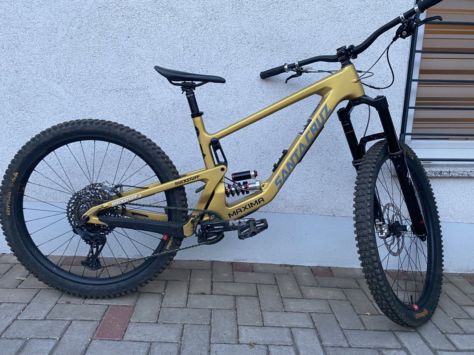

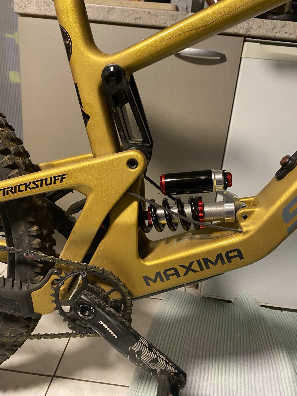

Dem alten Elka mal neues Leben eingehaucht. Hat jetzt 230x65. Hat noch jemand Anleitungen oder explosionszeichnungen von dem Dämpfer?
Gerade auch wegen der shims.
