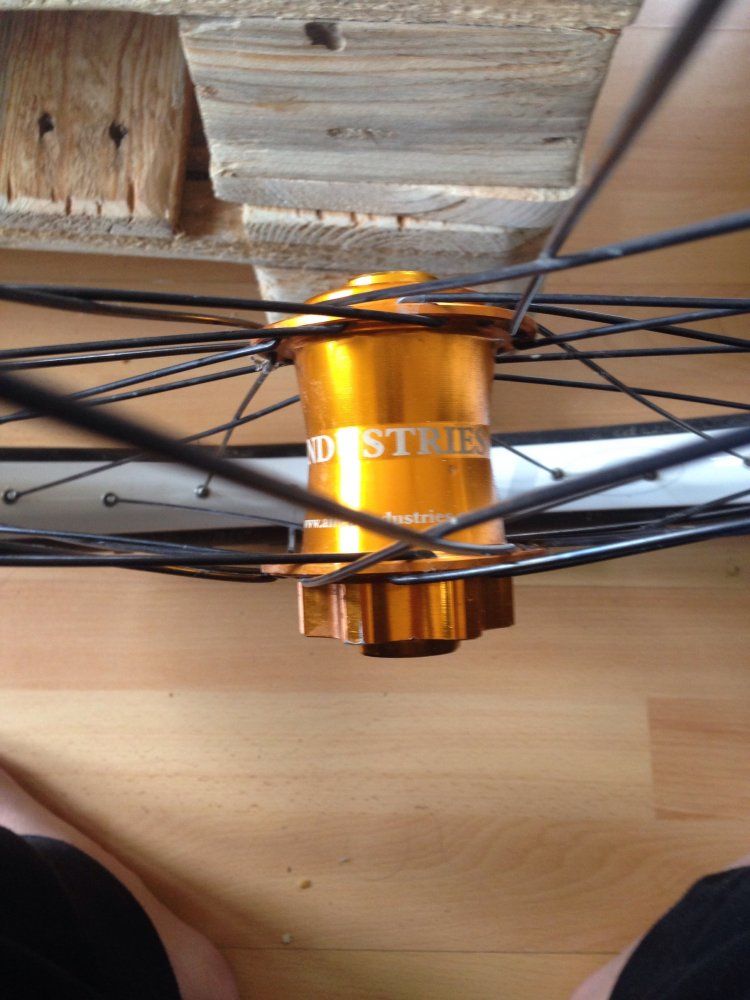

Hi, habe einen Lrs geschenkt bekommen und blick irgendwie nicht durch, die vr Nabe ist von Aireal industries, dazu finde ich schon mal keine Informationen. Wollte es mal einbauen und bemerkte das es keine 110mm hat sondern nur 90mm, aber hat 20mm steckachse, fehlt da nur auf jeder Seite ein 10mm spacer oder????
Danke für eure Hilfe!!!!
:bier:
ich kenn aerial nicht, aber da fehlen bestimmt paar endkappen. meine superstar-naben warn fast genauso, weil es caps für 20x110 / 15x100 / 9x100 mm gibt. 20x90mm gibts nicht als achsstandard. wenn aerial auch nur umgelabelte novatech-naben sind (wie meine superstar) dann sollte es nicht schwer sein, an die Dinger zu kommen. optional den schenkenden nochmal fragen ;)
