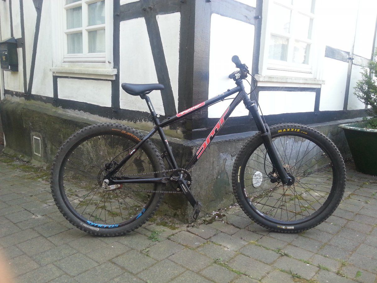

Noch nicht viel, Rahmen muss eingeschickt werden, dann wird entschieden, obs ein Garantiefall ist. Was man so liest können dafür und bis zu einer evtl. Reparatur des Rahmens aber durchaus mehrere Monate vergehen - so lang kann ich unmöglich warten. ;)
Das 45650B wär wahrscheinlich wirklich das klügste - sollte ja auch mit 26"-Rädern noch gut funktionieren oder?
Also ich fahre den 45650B mit 26". Hat fuer mich im Gegensatz zu 27,5" oder auch dem 456 mit 26" den grossen Vorteil, dass die Reifenfreiheit deutlich groesser wird.
Das Tretlager ist dadurch ein klein wenig tiefer was der Geo aber meiner Meinung nach sogar gut tut.
Danke für die Info! Abgesehen von der längeren Kettenstrebe ist die Geo ja eh fast gleich. Das 45650B wär sicher eine Möglichkeit!

Ich kenne übrigens auch einen Mitforenten (dessen Nick mir gerade nicht einfällt), der ein BFe275 mit 26" Reifen (und einer RS Lyrik) fährt.
Da der BB drop statt 12,7 nur 9mm ist kommt das nur geringfügig tiefer, original ist das BFe ja noch relativ bodenfrei.
Da fühl ich mich mal angesprochen.
Beim 27.5 BFe mit 26" Laufrädern kommt das Tretlager von Boden aus gemessen ca. 15 mm tiefer als beim 26er.
grün 26" Rahmen, blau 27.5" beide Rahmengröße S

Also lt. Cotic wärs kein Problem, das Bfe mit meinen 26"-Teilen zu fahren - danke auch @loui-w für die Info.
Werde mal auf genauere Auskunft von On-One warten, und dann entscheiden, was ich mache.
