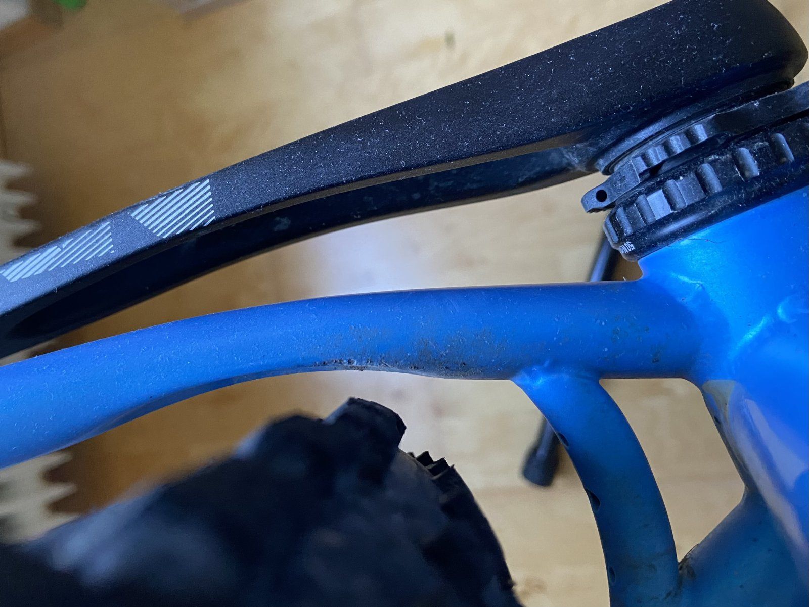

Mal ne Frage an alle Taival Besitzer:
Wie ist denn der Abstand Reifen zu Ketten- und Sitzstreben?
Man liest oft das ein 2,4er sehr eng sein soll, was bei mir und dem angedachten Kryptotal ja ein Ausschlusskriterium sein würde.
Kann das mal jemand nachmessen oder ein Bild machen? Geplant ist Rahmengröße L
Danke!

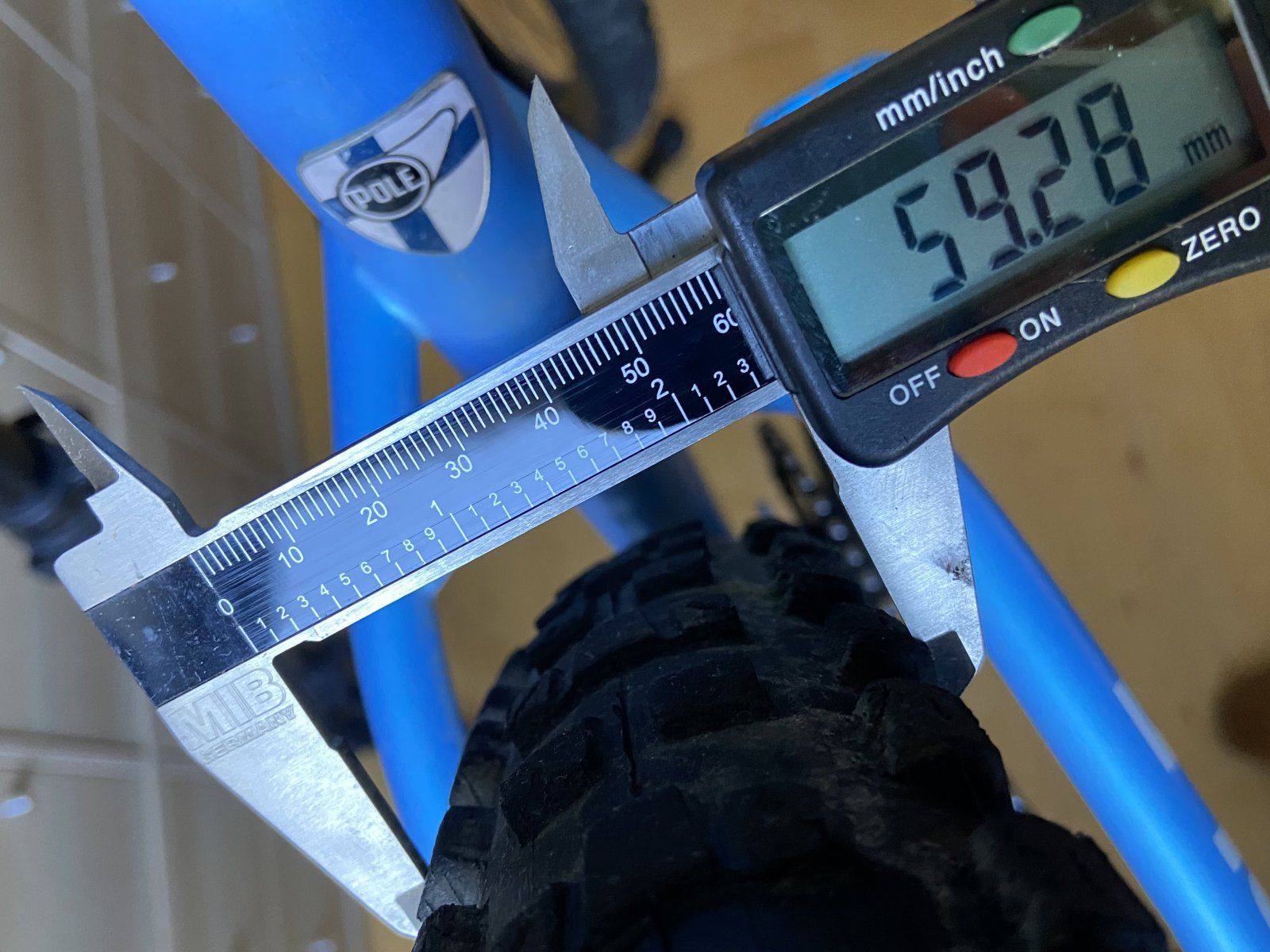

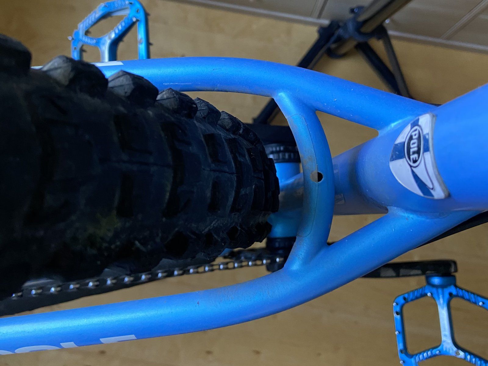

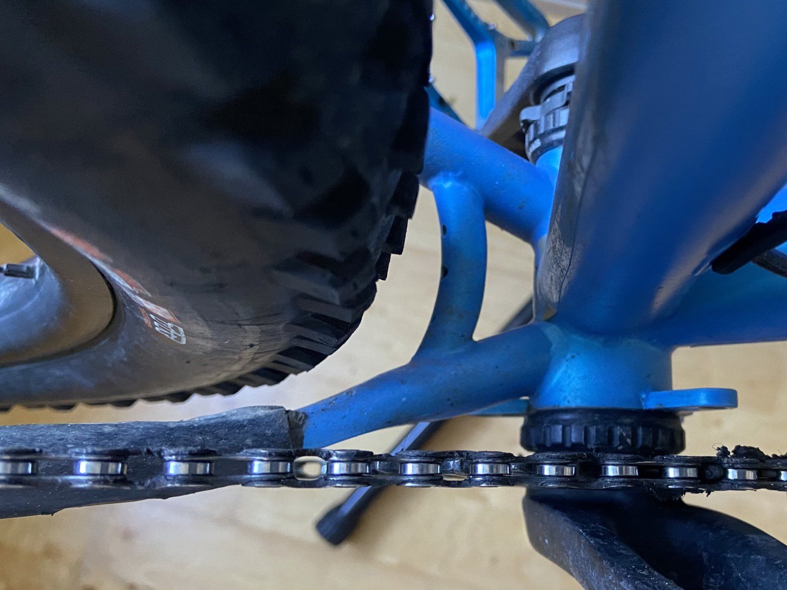

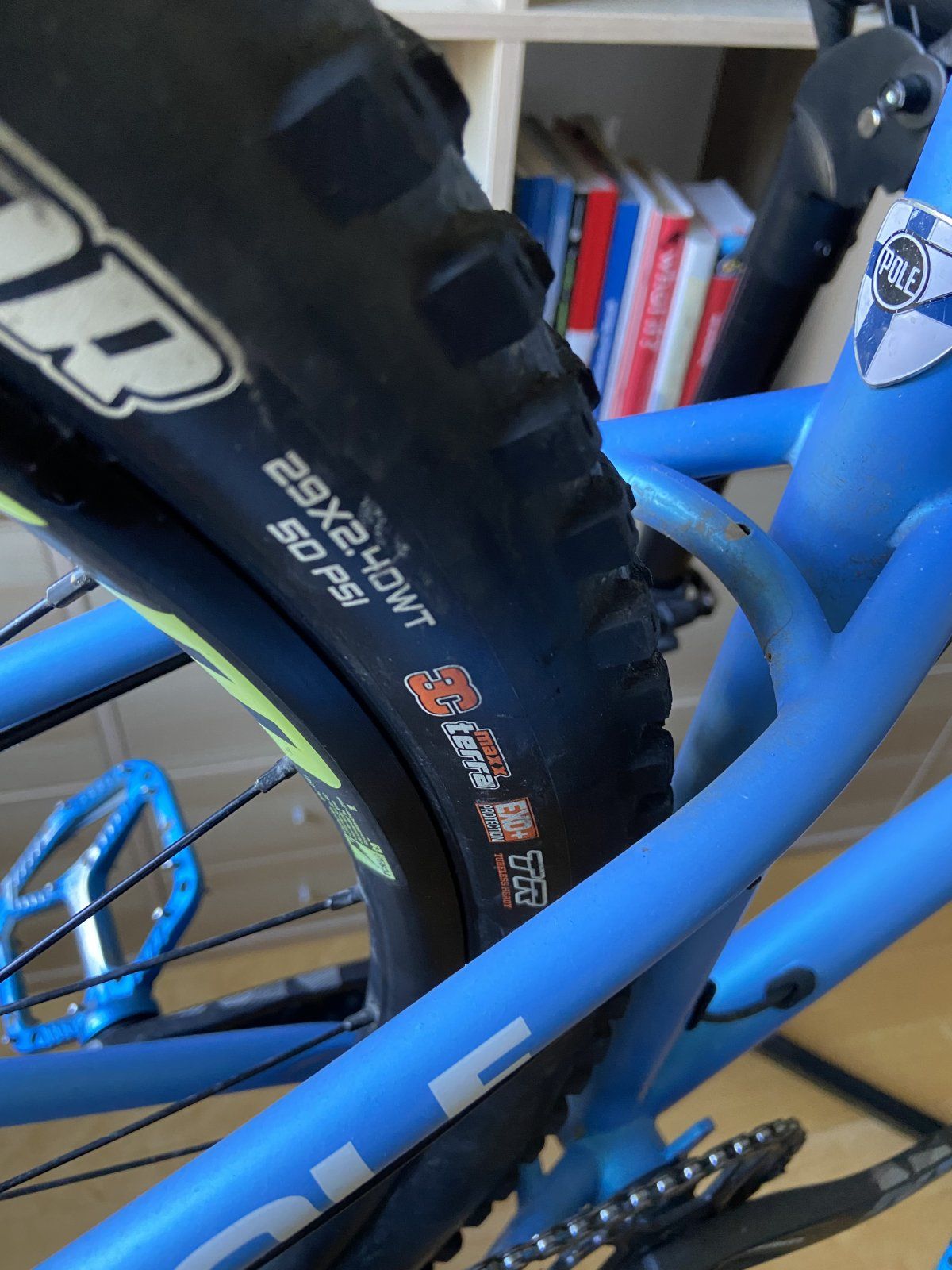

Servus, hier mal ein paar Bilder aus meinem Taival mit 2.4 Maxxis Dissector (29er natürlich) auf einer WTB i30 Felge. Für mich persönlich (eher Team Schönwetterfahrer) ist das ganz locker ausreichen Platz.

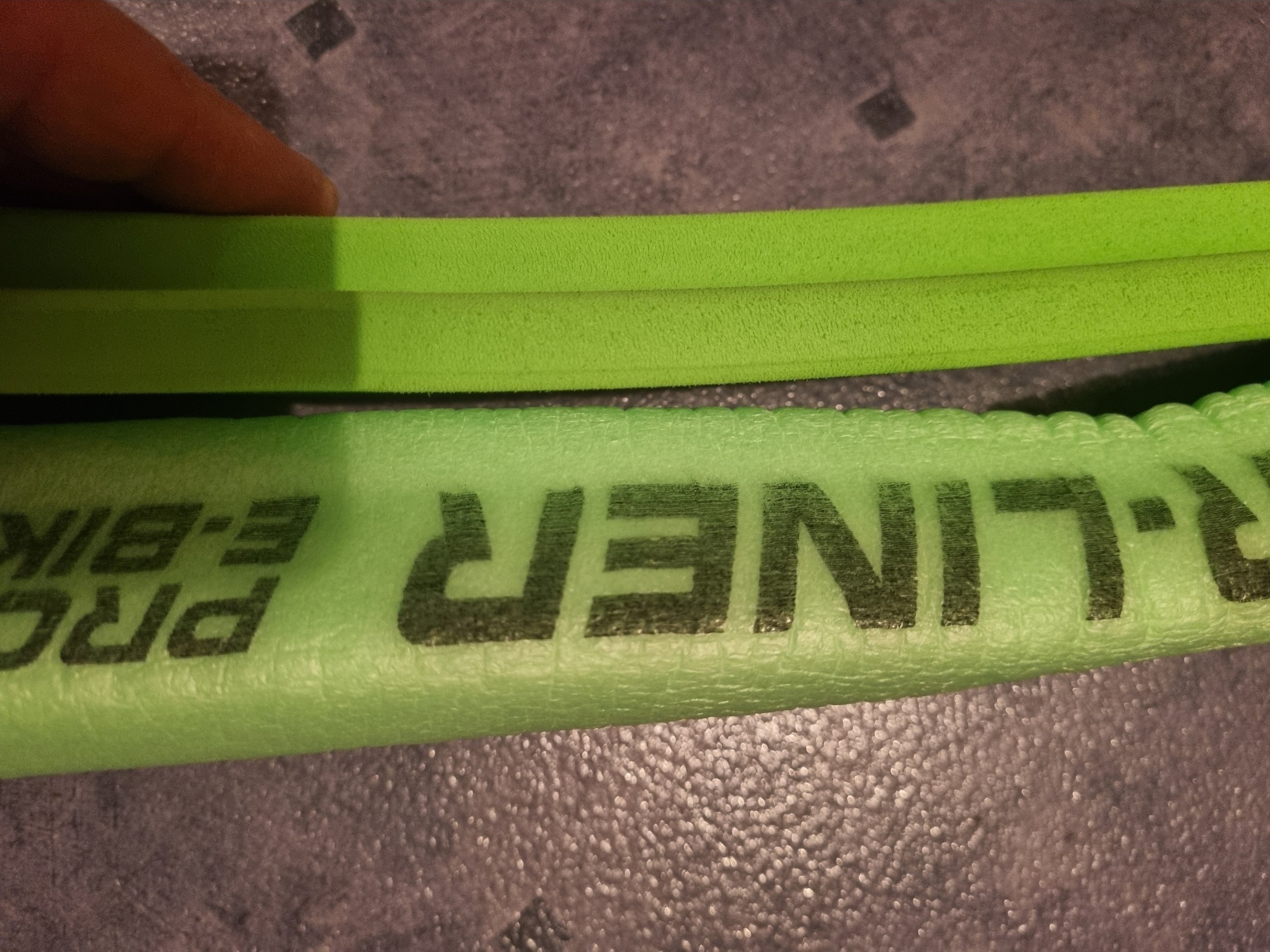

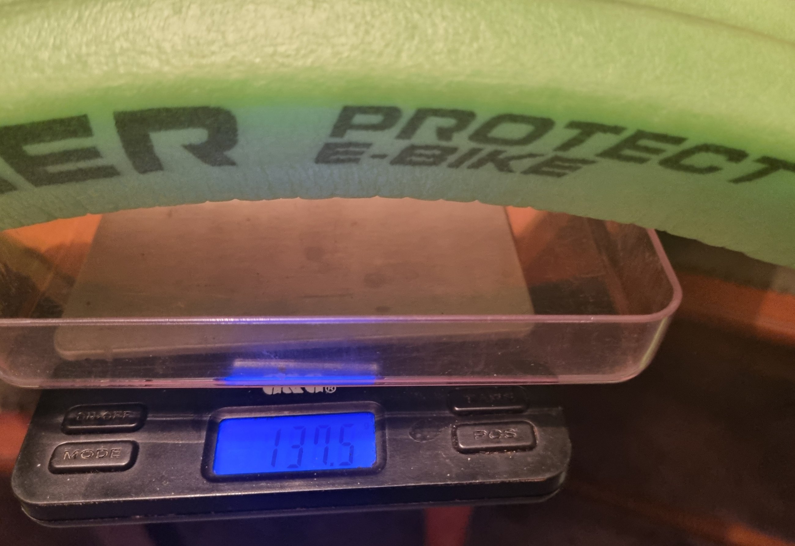

Vittoria Protect E-Bike. Bei mir in nem 2,4er Wicked Will Supertrail. Nach guter Erfahrung mit dem Protect Enduro wollte ich das E-Bike mal am HT probieren, fand den höheren Querschnitt interesant. Das wirkt früher. Generell sehr ähnlich vom Durchschlagschutz her. Der Schaum ist etwas weicher als beim EN. Hab schon das Gefühl dass Durchschläge etwas sanfter abgefangen werden.
