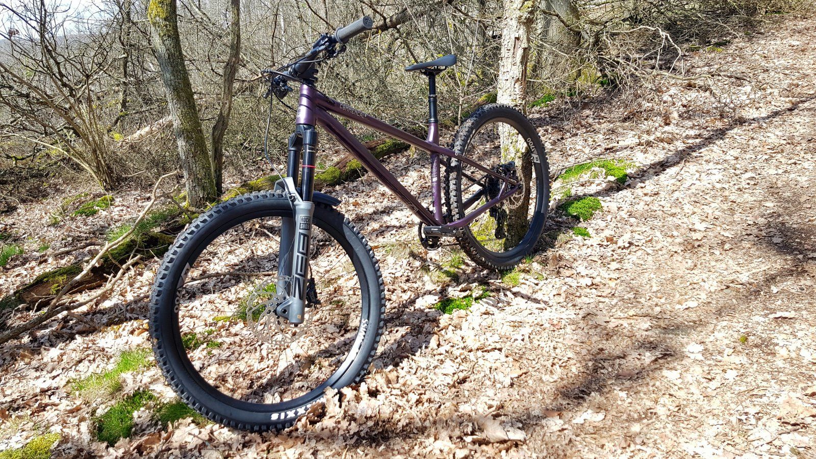

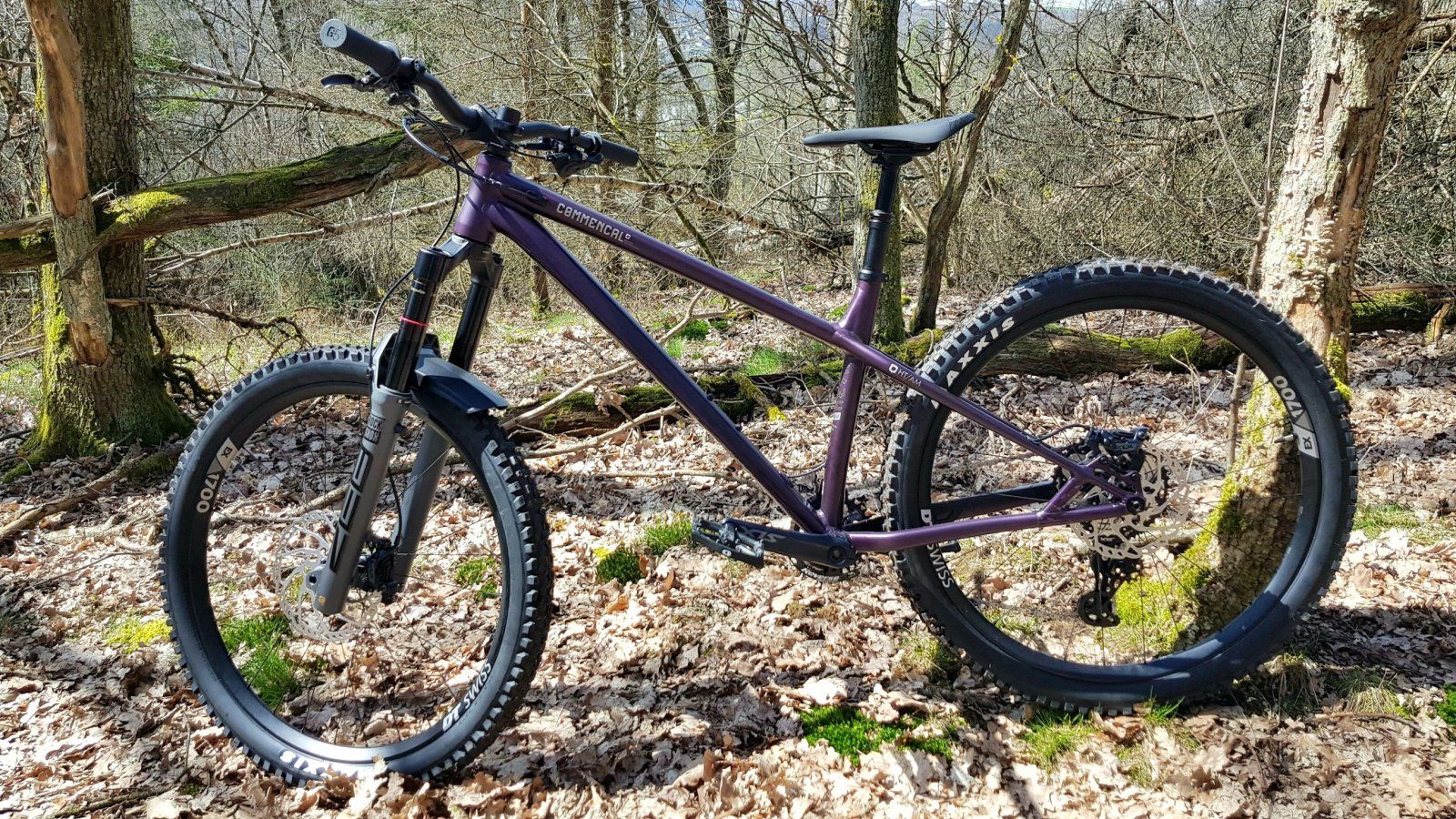

Richtig geiles Teil, danke fürs Teilen. Commencal eh geil und dieses dunkle Purple ist auch fett.Da mir das Thema wieder in meinen Benachrichtigungen angezeigt wurde, eine kurze Vorstellung von meinem Aufbau:
Komponenten:
- Rahmen: Meta HT AM 2022 (m)
- Gabel: ZEB 160mm RC3 Ultimate
- Innenlager: Token TK878
- Kurbel: Shimano SLX 165mm (schwer zu bekommen)
- Kettenblatt: Shimano 32T
- Schaltwerk: Shimano XT 450% GS (war nichts anderes verfügbar in der GS Variante)
- Kette: Shimano XT (Shimano Kette die auch mehr als 2000km hält)
- Führung: Reverse X-11 EVO (ziemliche Grütze)
- Pedale: Stamp2
- Laufräder: DTswiss EX1700 27.5
- Reifen: Maxxis Assagei Exo+ 2.50 (Tube) /DHR2 Exo+ 2.40 (tubeless)
- Griffe: Canyon G5
- Lenker: Canyon G5 31.5mm
- Vorbau: Alpha 35mm
- Steuerlager: Hellblender70
- Bremsen: Shimano SLX 4 203/180 (mit den typischen Shimano Problemen)
- Scheiben: Shimano SLX (oh man...)
- Sattel: Fizik Alpaca (für längere Anstiege nur bedingt zu empfehlen)
- Sattelstütze: DXC DP/ONE (etwas Wartungsintensiv aber passt)
Muss zugeben, dass die ZEB am Bike überdimensioniert ist. Da wäre ich mit einer Lyrik wohl besser bedient gewesen. Im verblockten Gelände ist die ZEB recht anstrengend, bei hohen Geschwindigkeiten hingegen ein ziemlicher Traum.
Die Shimano Bremsscheiben sind zwar günstig, taugen jedoch für nicht viel. Sobald diese verschließen sind kommen welche von Hayes dran.
Hatte am Anfang etwas Pech mit dem Rahmen. Jedoch ist der Support von Commencal wirklich zu empfehlen.
Im allgemeinen ist der Rahmen echt Top, zumindest sobald man sich durch die Unzugänglichkeiten der Kabelzug-Öffnungen gekämpft hat. Das fehlen einer ISCG-Aufnahme ist dennoch ärgerlich.
Preislich alles andere als günstig, wie es so ist als Kind im Spielwarenladen
Das Bike macht jedoch richtig Laune
Lediglich bei steilen, ruppigen Passagen wünsche ich mir dann doch die Bodenhaftung eines fullys![]()
