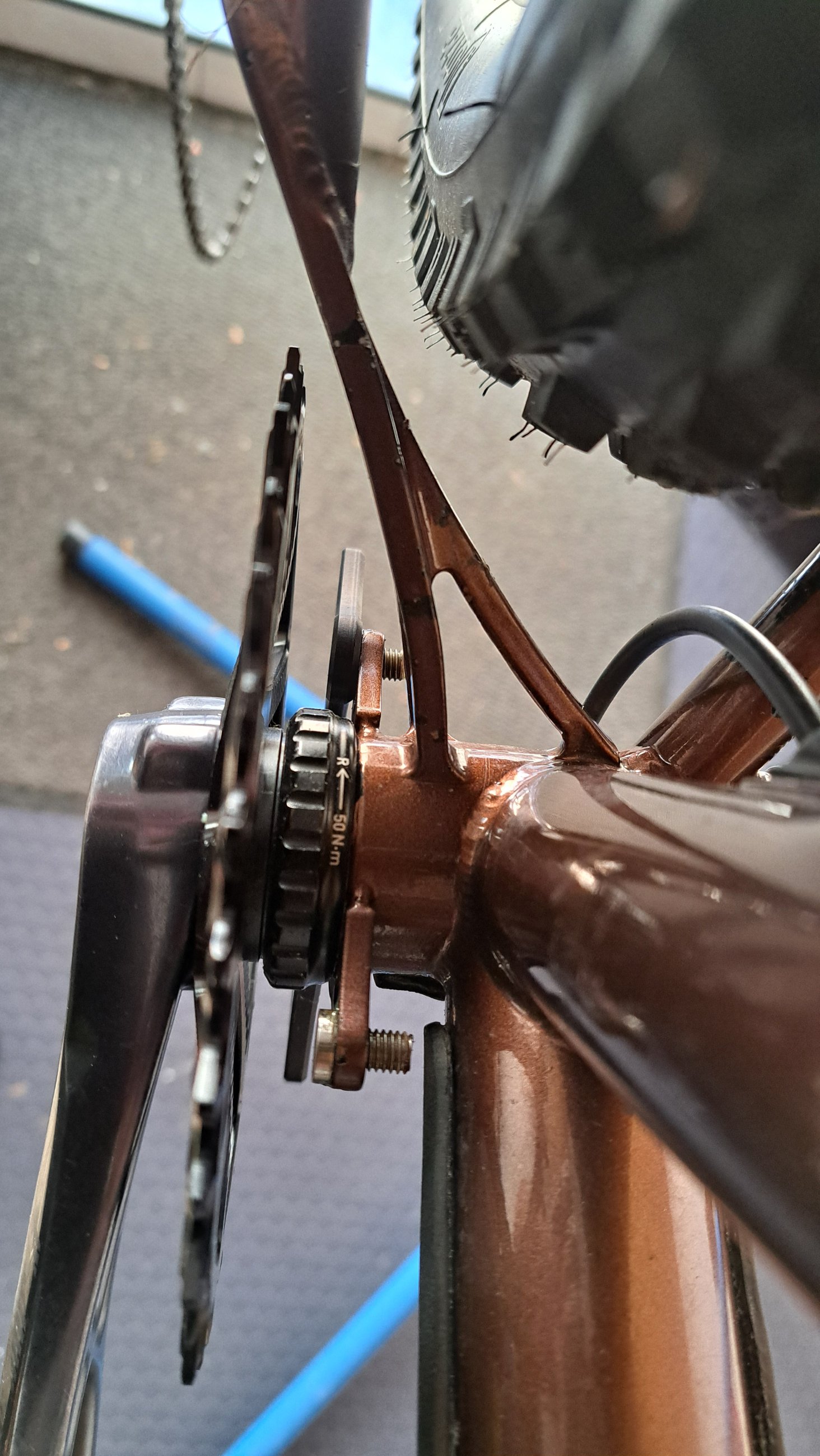

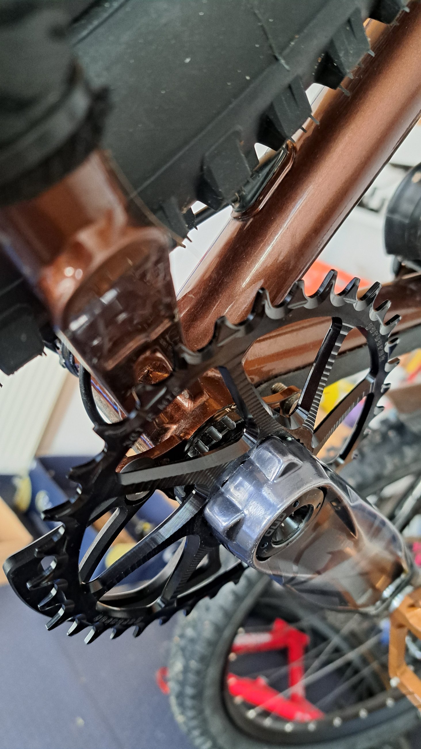

Hi....da ich mein FR-Hardtail immer mehr als Bike für ausgedehnte Touren im Mittelgebirge verwende und die Bandbreite/Übersetzung bei mein "Ragley BluePig" nicht ausnutze und die grössten Ritzel der Kassette meist zu kurz kommen, stellt sich mir die Frage, ob der Rahmen ein 36T Kettenblatt aufnimmt. Hat das schonmal jemand getestet und kann was dazu sagen? Ist da ausreichend Platz vorhanden?
Dazu käme noch der Offset von 4,7mm.
Momentan ist ein 34T mit 6mm Offset verbaut.
Ja ich weiss....es ist ein Boost Hinterbau, aber mit 3mm Offset und damit der 52mm Kettenlinie fällt die Kette , beim rückwärtstreten, zurück auf das zweitgrößte Ritzel.
Kurz und knapp....Ragley BluePig - 36T möglich oder nicht?
Danke schonmal im Voraus..... Stephan:)
EDIT: ich beantworte das jetzt mal selbst, falls sich noch jemand die selbe Frage stellt.
hab das Garbaruk KB 36T mit 4.7mm Offset bestellt und getestet. Funktioniert tadellos.
