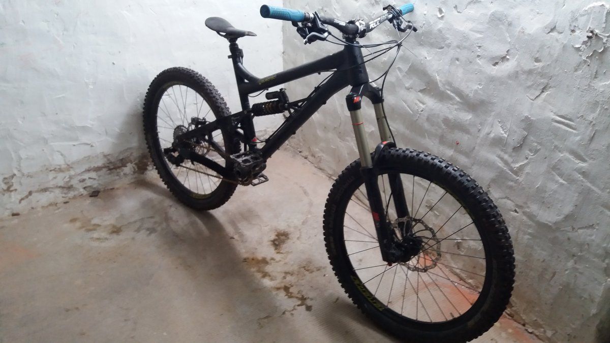

Ja, leider wird ein Rune geschlachtet... fällt mir auch nicht unbedingt leicht :heul:
Hab ne 180er Lyrik im Rune (die alte) die wird dann auf 160 getravelt. Das Surge ist mir einfach zu kurz. Ich denke das Eccentric passt von der Geo am besten.
Hier mal noch ein Bild vom Rune

wer hat diese Wand verputzt:eek:
