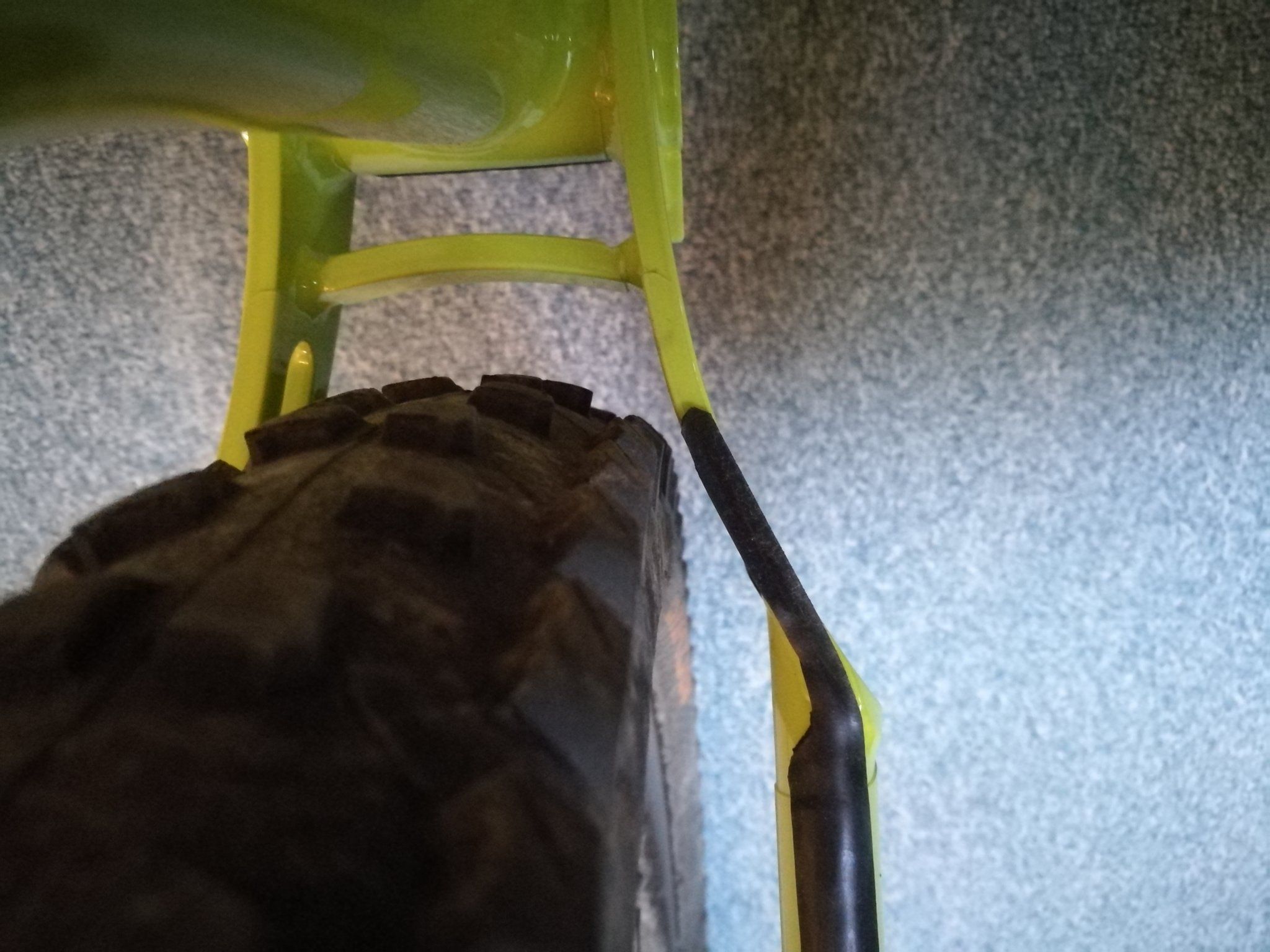

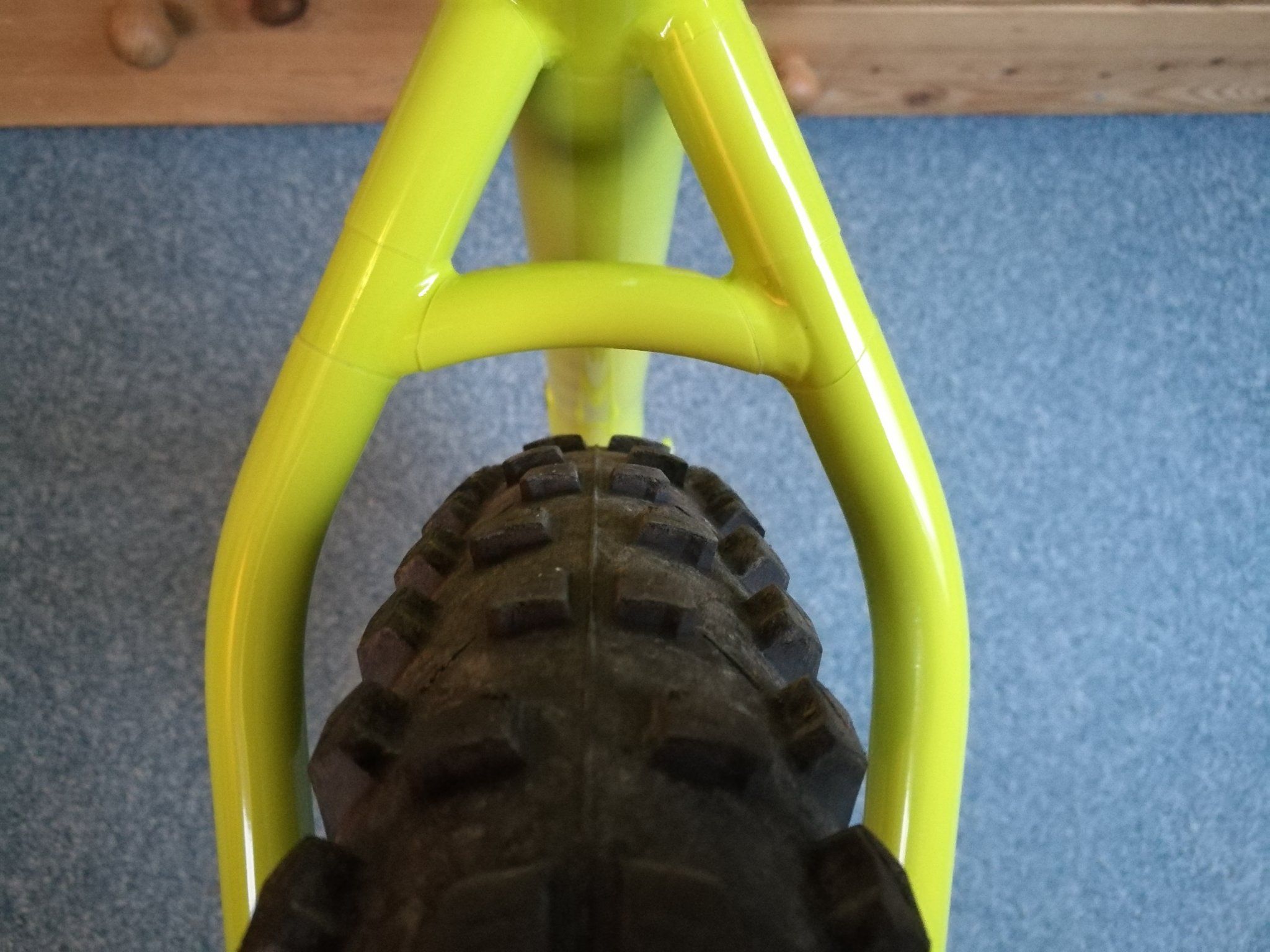

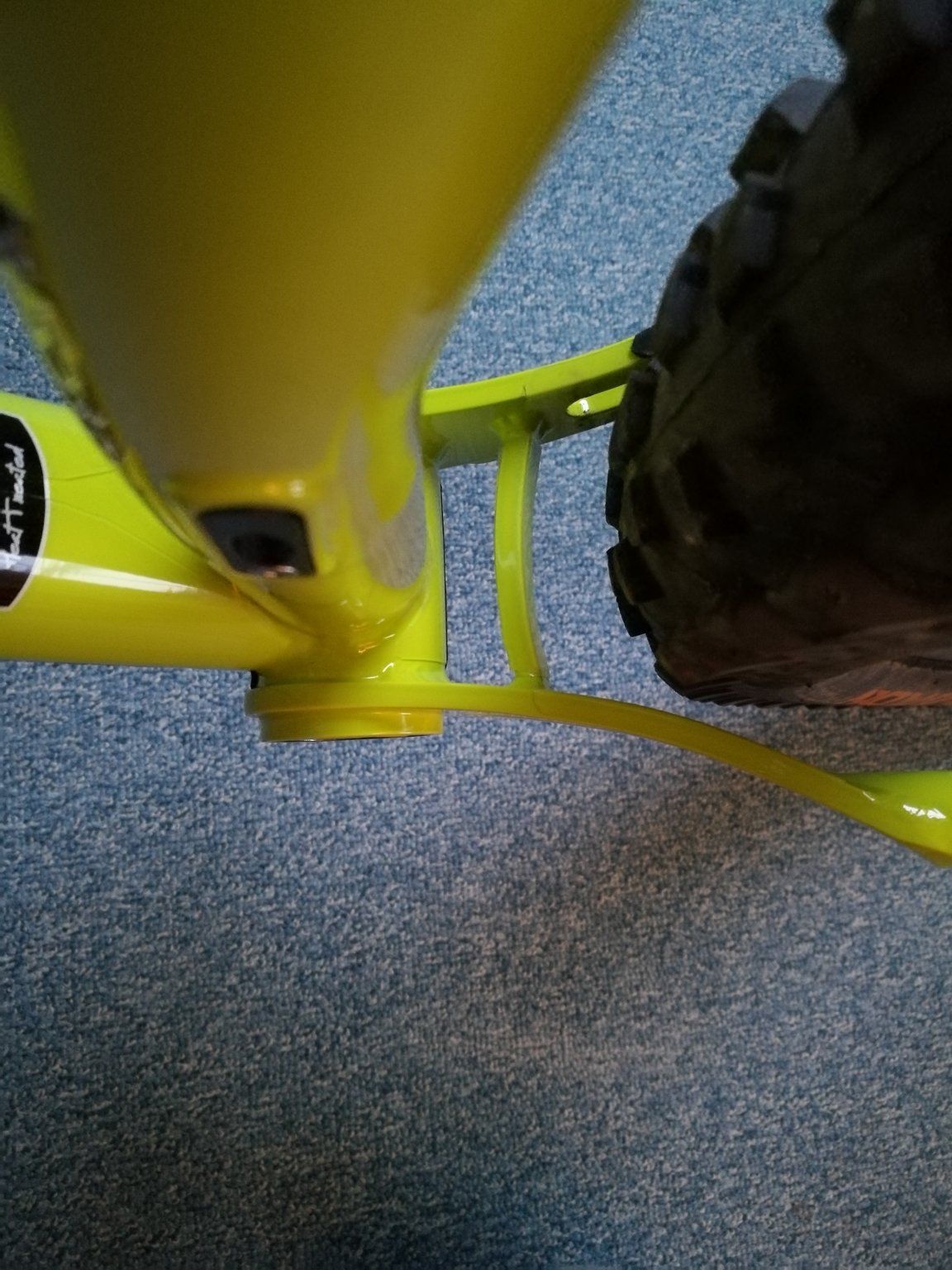

Meinst in hinterbau bekommst auch 29x2.6 rein?
Speci purgatory bis hillbilly alles :D
Denke das wird nix mit den 2.6er Reifen. Hier mit nem 2.4er Baron auf 29 mm Maulweite, Kettenstreben sind auf maximaler Länge (auf mimimaler Einstellung liegt der Reifen am Rahmen an). An den Sitzstreben ist dagegen massig Luft.
