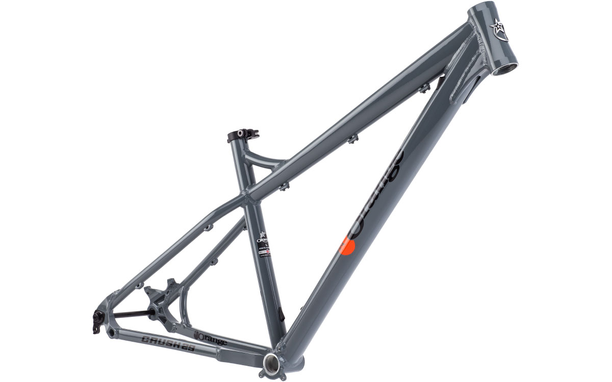

Hier wäre noch ein 29er aus Alu für 140er Gabel und in diversen Farben erhältlich:
https://www.orangebikes.co.uk/bikes/crush-29-frame/2019
Scheint auch Robust zu sein mit den Gefrästen Ausfallenden, verstärkter Sitzstrebe an der Bremsaufnahme, Verbindung zwischen Unterrohr und dem Steuersatz ist auch verstärkt.
